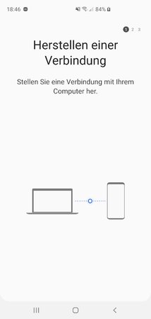

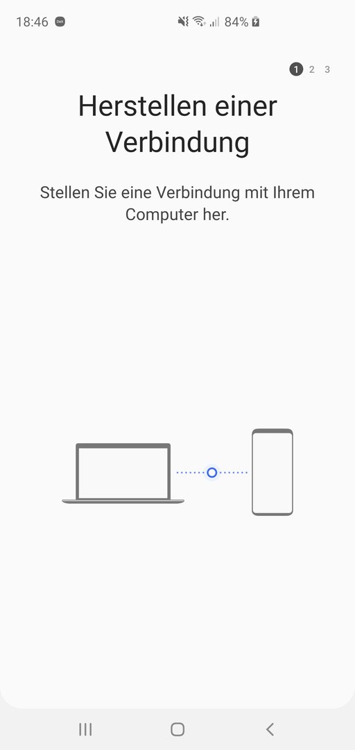

Welches Bild kommt denn da bei dir?
Bei mir kommt nur dieser, mehr passiert dann nicht mehr.
Aber wie gesagt, SmartSwitch öffnet sich auf dem S10 automatisch wenn ich es auf dem Rechner öffne, er erkennt also das es angeschlossen wurde.

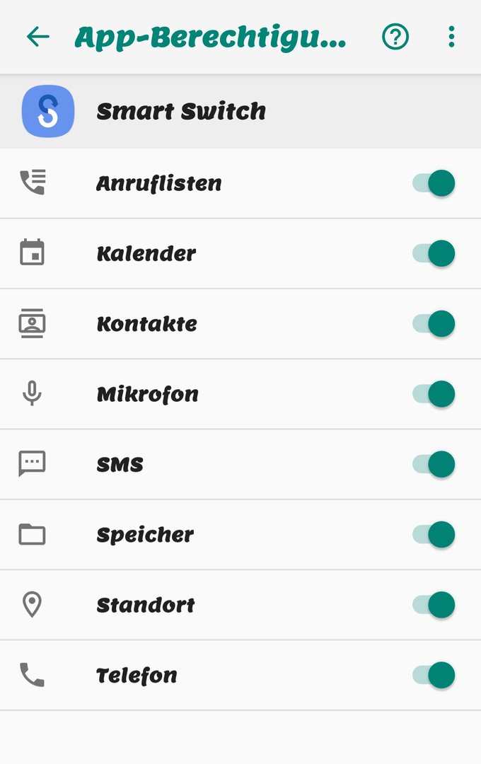

Hast du Smart Switch die Berechtigungen erteilt?
Ich muss mal bei mir gucken.
Ja, alle Berechtigungen sind erteilt.
