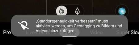

@ThoSta
Ok dann ist das beim S10 neu.
Hier mal die Meldung vom S9.
Reaktionen: ThoSta
Das ist mal ein sinnvoller Hinweis!
EDIT: Gerade getestet auf meinem S10+, auch ohne verbesserte Genauigkeit erfolgt keine Warnung beim Starten der Kamera.
Reaktionen: maik005 und ThoSta
Stimmt auch bei mir kommt sowas nicht und es funktioniert ja auch teilweise ohne. Nur nicht bei den ersten paar Bildern die man macht...
