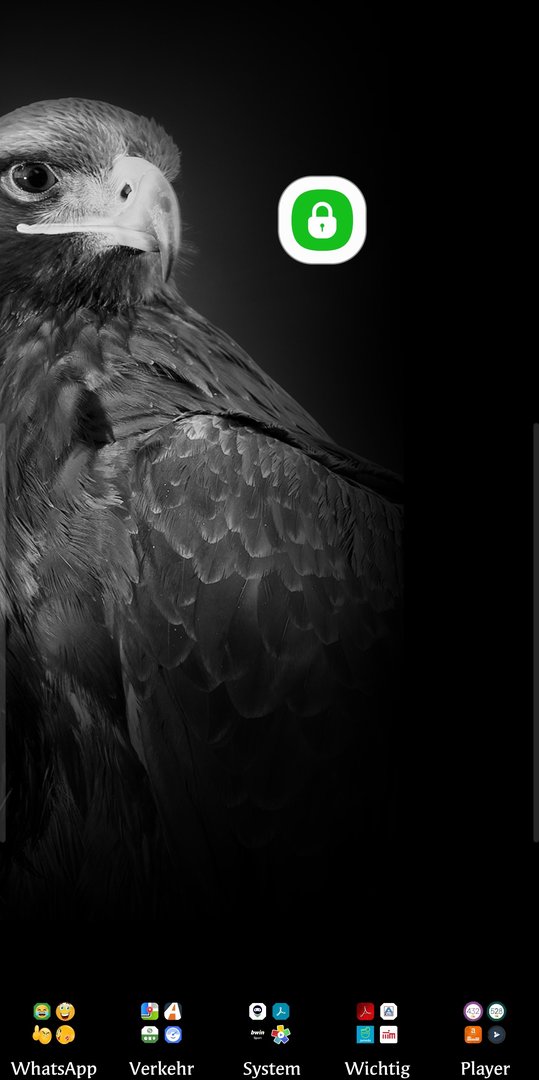

nachdem ich nun Android 12 drauf habe, ist ein grüner Punkt mit einem weißen Schloß drin auf dem Bildschirm.
Man kann ihn hin und her schieben, aber es passiert nix. Auch wenn man draufdrückt passiert nix.
Woher kommt der Button und zu was ist er gut.

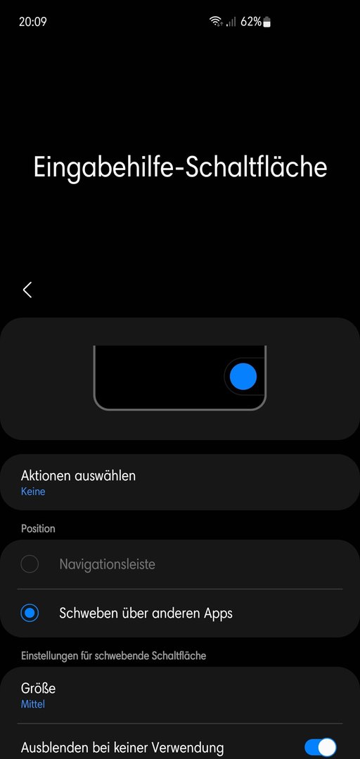

Hier bei Aktionen wählen Reim gehn und da kann man mehr hinzufügen oder abwählen
Danach ist es weg

danke für den Tip, mein Icon ist weg. Hatte mit der App Lockscreen zu tun. Dort bei Eingabehilfe abgeschaltet und Icon war weg.
LG

Könnte auf Nutzung von Kamera/Mikrofon hinweisen.
Mach mal einen Screenshot/Foto vom Display auf dem man es erkennt.

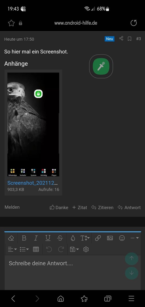

So hier mal ein Screenshot.
Danach ist es weg
LG
