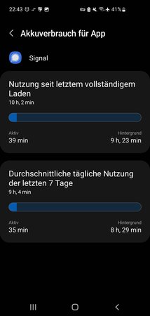

nutze seit einiger Zeit Signal und habe das Problem, dass die Akkustatistik von A12 eine extreme Hintergrundnutzung anzeigt:

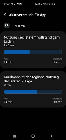

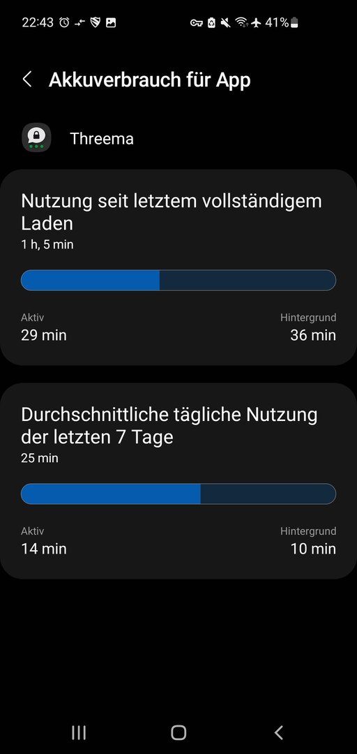

Bei einem anderen Messenger (Threema) ist der Hintergrundverbrauch deutlich geringer:

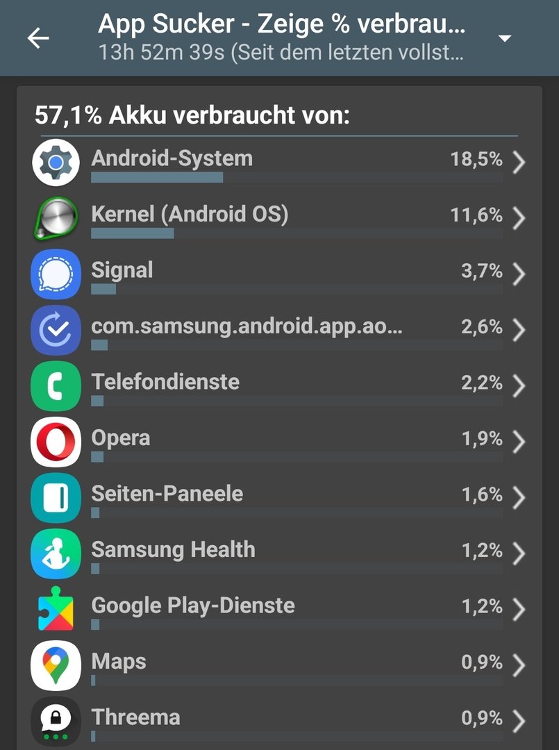

Hinweis: Der Verbrauch von Signal sieht hier unbedenklich aus mit 3.7%. Habe es heute aber auch wenig benutzt. Oft stehen nach 1 bis 2-stündiger Nutzung auch mal 15%-20% dort.

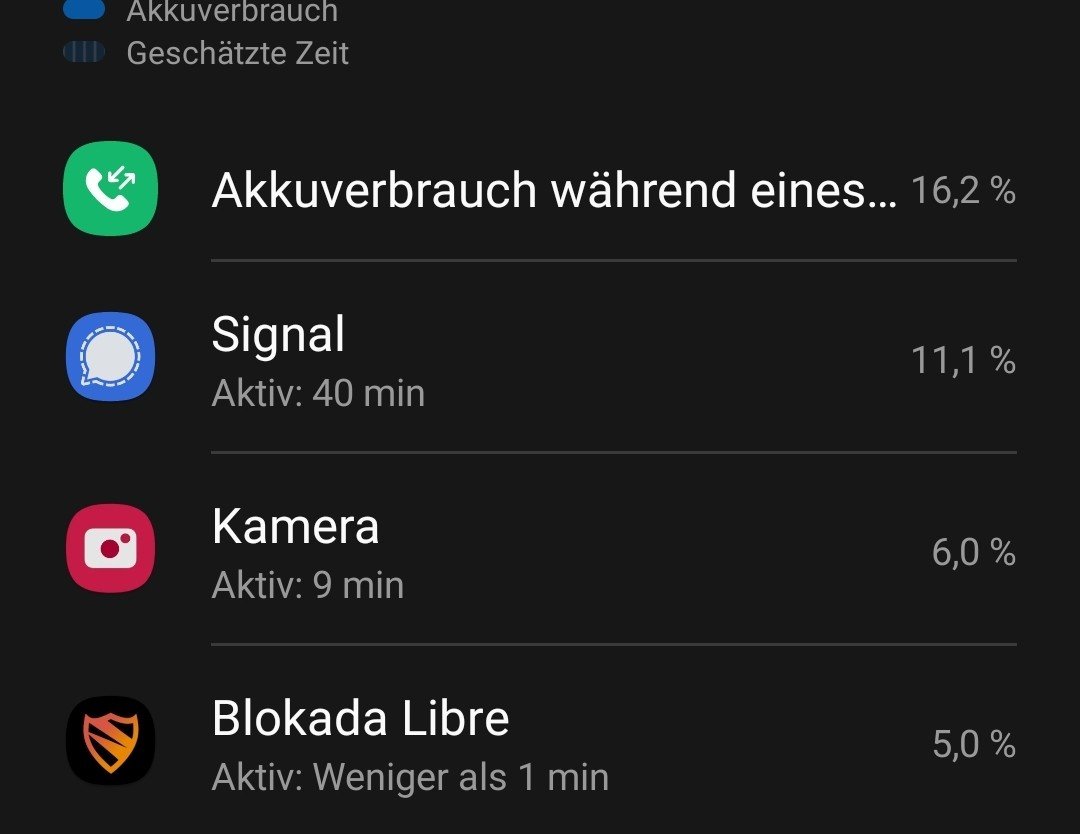

Wobei ich der nicht so ganz traue. Blokada ist hier auch außergewöhnlich hoch.

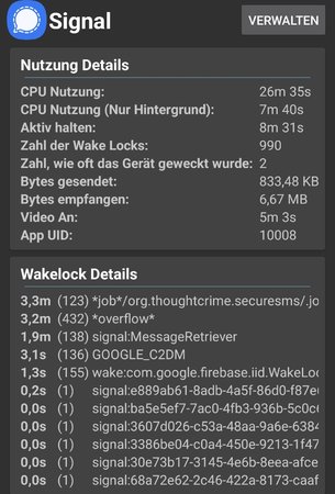

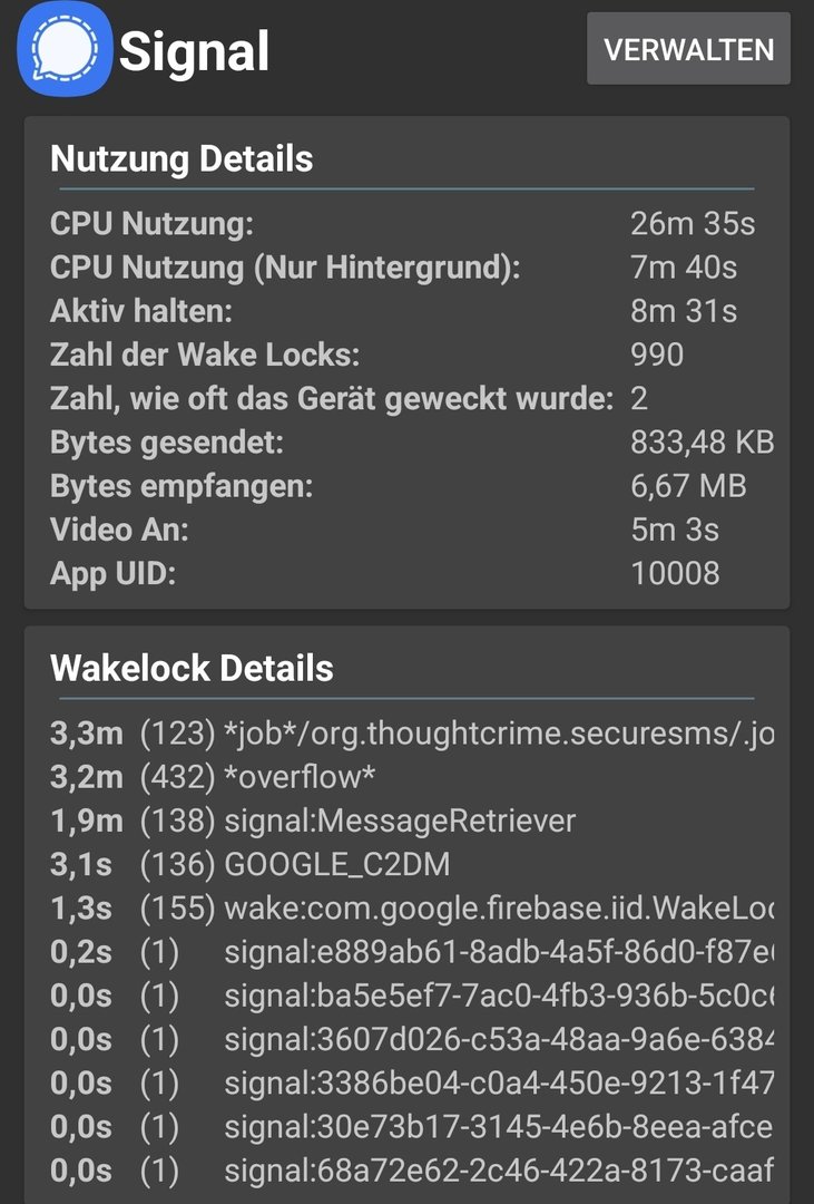

Bei dem Eintrag in GSam, welche Wakelocks hat Signal dort, wenn es welche hat?
Wie ist die Zeit die die App das Gerät wach gehalten hat?
Ziemlich viele Wakelocks
@Schinkenhörnchen
es fehlt wieder Kontext.

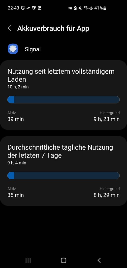

@maik005 Da habe ich mich missverständlich ausgedrückt. 26 Min. habe ich Signal gestern genutzt innerhalb eines Tages. Dabei wurden aber laut Gerätewartung 11.1% Akku verbraucht, was ich auf die Hintergrundnutzung zurückführe, die bei Signal im Akkubereich der Gerätewartung mit 9h 23 angegeben worden ist. Die Frage daher: Ist die Akku-Anzeige von A12 beim S10 korrekt (bei einem Bekannten stehen da Werte wie z. B. 26 Min. Nutzung, 30 Min. Hintergrundnutzung) oder ist der Akkuverbrauch tatsächlich so hoch? Ich habe nämlich stark den Eindruck, dass mein S10, seit ich Signal installiert habe, deutlich schneller leer ist. Oft stecke ich das Handy mit 10% ans Ladegerät nachts, früher mit 25-30%.

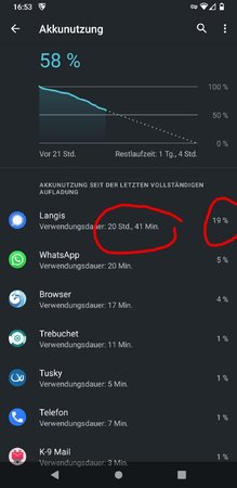

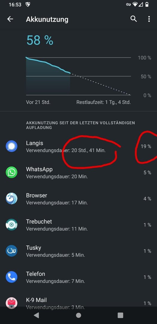

Habe auch das Gefühl dass der Akkuverbrauch höher geworden ist. Ich habe ein S9+ mit IodeOs. Der Akku hielt bis vor ein paar Wochen ca. 3Tage. Jetzt noch 2. Inzwischen steht Signal/Langis beim Akkuverbrauch immer an erster Stelle, siehe Bild. Das war früher nicht so.
Reaktionen: Schinkenhörnchen

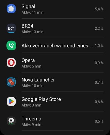

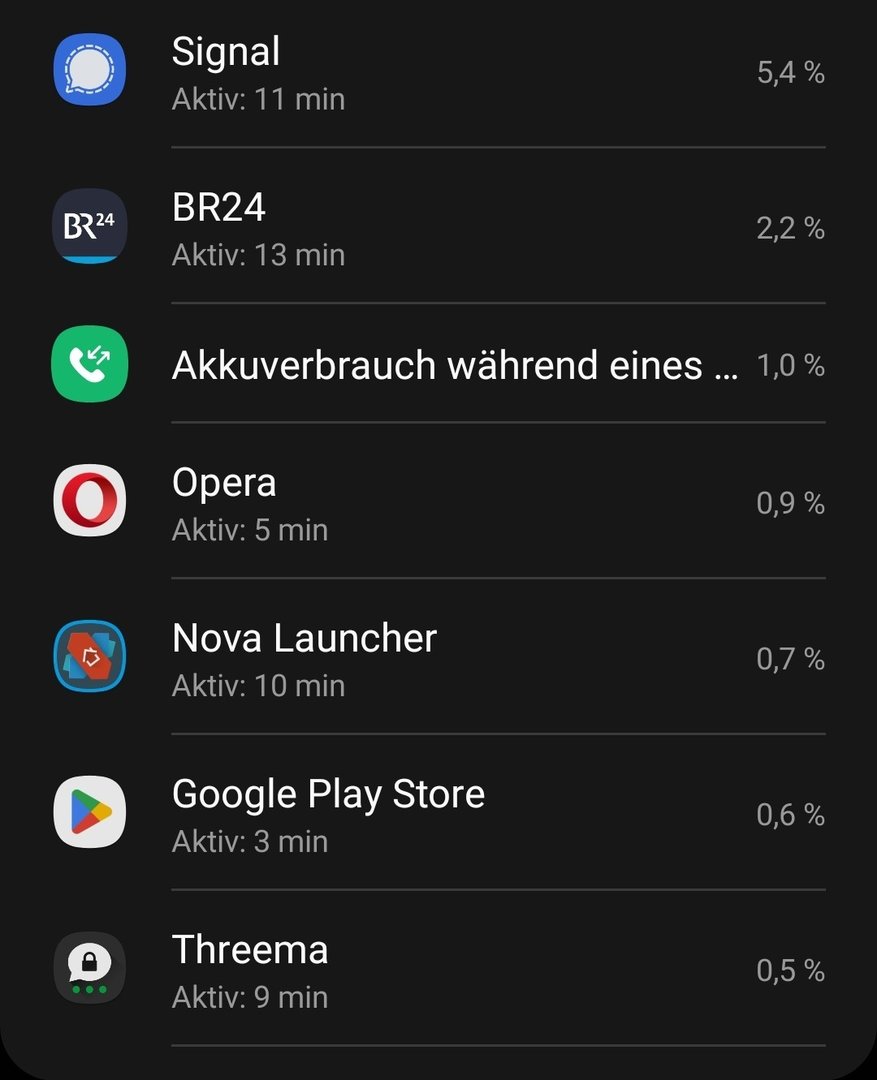

Bei mir heute auch wieder extrem. Man vergleiche die Nutzungszeiten von Threema und Signal - fast identisch. Allerdings verbraucht Signal in 11 Min. 5.4% und Threema in 9 Min nur 0.5%.

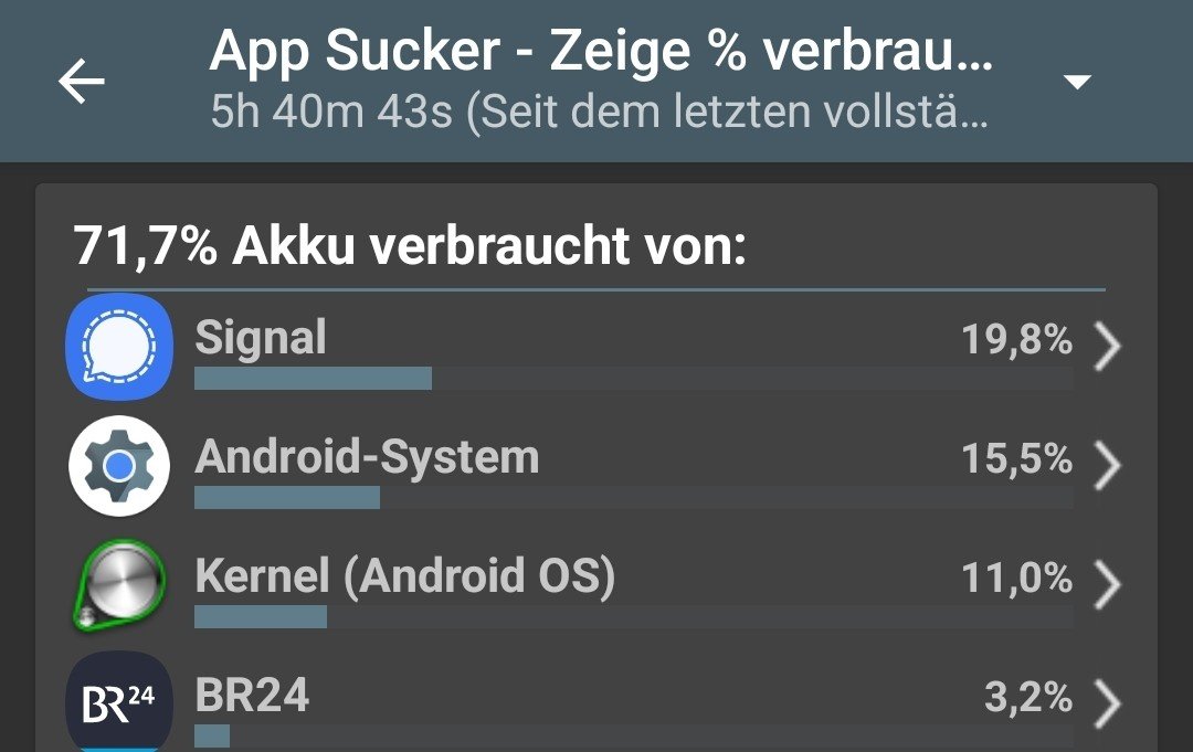

GSAM behauptet sogar, dass Signal heute in 10 Min. 19.8% des Appverbrauchs ausgemacht habe (nicht des Gesamtverbrauchs) - Threema hingegen nur 0.2%.
