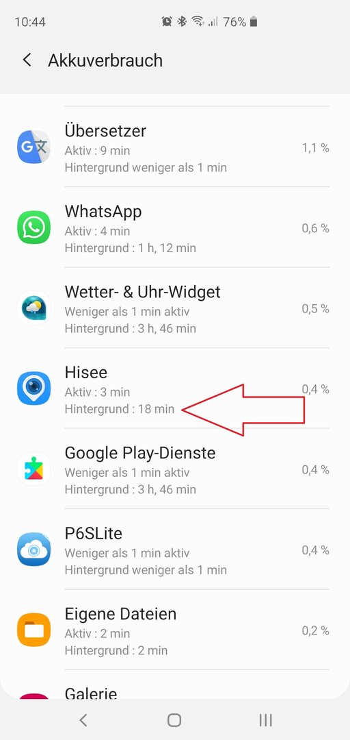

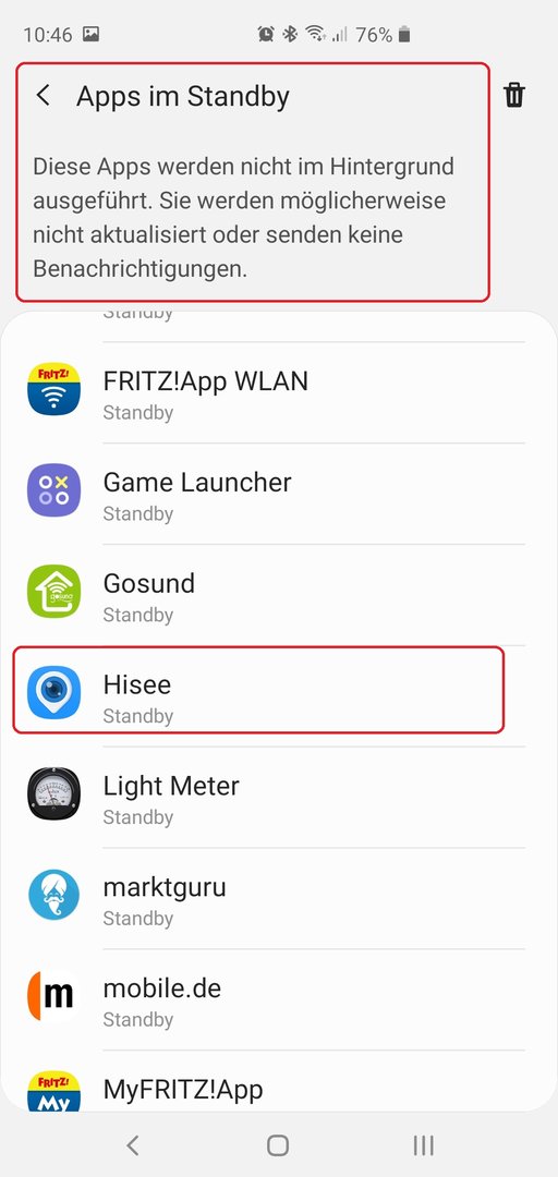

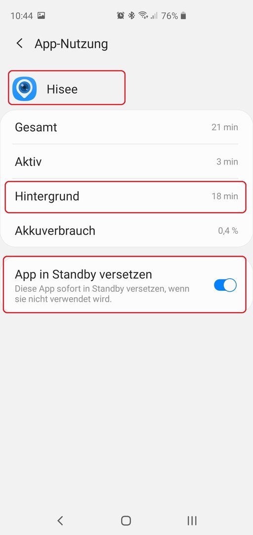

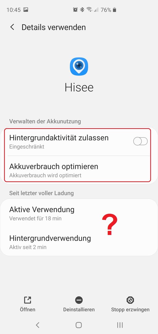

Im Gegensatz zu meinen Problem gibt es noch ein weiteres Dilemma seit Android 10.
Apps die nicht im Hintergund laufen sollen und sofort deaktiviert werden, machen das aber trotzdem. Und das Beste, je nachdem wo man nachsieht, werden dabei unterschiedliche Werte angezeigt. Somit macht das Smartphone auch in umgekehrter Einstellung nicht das was es soll bzw. was ich eingestellt habe und zeigt dabei noch wirres Zeug an.
Eine App zu den geschützten Apps hinzugefügt - wie geht das? – Samsung Galaxy S10 / S10+ / S10E / S10 5G Forum
Huawei-Thomas schrieb:
Aber so richtig funktioniert das seit Android 10 auch nicht mehr... Ich habe mehrere Apps die ich sofort abwürgen will und trotzdem im Hintergrund laufen (was ich eigentlich nicht will).
Zudem ist die Anzeige auch etwas gaga und zeigt unterschiedliche Werte an, je nachdem wo man sich die daten ansieht.
Anhang anzeigen 767903Anhang anzeigen 767904Anhang anzeigen 767905Anhang anzeigen 767906
Hierzu habe ich eine Antwort!
Mal am Beispiel von Hisee:
Hintergrundnutzung von 18min ist auf den Tag gerechnet, nach der neuen Anzeige von Android 10.
Die 2min Hintergrundverwendung bezieht sich auf die letzten vollständigen Ladung.

Danke nochmal für deine Erklärung, aber auch hier ist ja die Anzeige zweitrangig. Dabei geht es um die Frage warum diese Apps überhaupt im Hintergrund laufen (dürfen), obwohl ihnen das - wie in den Einstellungen zu sehen - nicht dürfen und von mir deaktiviert wurden.
Im Gegensatz zu meiner ursprünglchen Frage, warum die Apps wie Ebay, PP und Konsorten in den Schlaf geschickt und da durch die Benachrichtigungen erst ankommen, wenn z.Bsp. das Display durch eine ankommende Mail aktiviert wird.
So macht das S10+ weder in die eine noch in der anderen Einstellung das was ich möchte...
Kurios, da kann ich mir gleich wieder ein Huawei Gerät holen, da ist es genauso. Das war der Grund warum ich überhaupt zu Samsung gewechselt hatte. Ehrlich gesagt habe ich mit dem S10+ schon immer Probleme - so wie ich es auch bei Huawei hatte. Mein ehemaliges S8+ machte keine solchen spiränzchen und funktionierte über 2 Jahre problemlos.
Also... wenn ich das seitens Samsung richtig verstehe....
Akku Optimierung: Das System überwacht die App ob sie im Hintergrund läuft und warnt den Nutzer wenn sie viel Strom verbraucht
Akku Hintergrundnutzung: Sobald das Display aus ist bzw. Dooze akiviert wird (bei mir durch ForceDoze sofort), friert die App ein bis das Gerät/Display aufgeweckt wird.
Also Systemseitig Apps die Hintergrundnutzung bei aktiviertem Display zu untersagen geht soweit ich weiß nicht.
