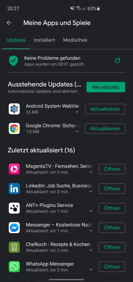

Hallo Zusammen! Ich habe mal wieder ein Update-Problem im Playstore... Seit gestern werden mir Updates angezeigt, für Android System Webviev und für Chrome. Was ich auch tue, mein S10+ führt die Aktualisierung nicht durch. Wenn ich auf die Schaltflächen tippe, bricht das Update jeweils nach etwa 2 Sekunden ohne Meldung ab. Viele andere Apps konnte ich problemlos aktualisieren. Ich habe schon bei beiden Apps den Cache gelöscht, beim Playstore ebenso. Darüber hinaus bei den Apps im Playstore die bisherigen Updates der beiden Apps gelöscht. Deinstallieren ging nicht, da es sich um Systemapps handelt. Habt Ihr eine Idee was ich tun kann? PS: Hat weder über WLAN noch über mobile Daten geklappt...

@Christian1971 Smartphone neu gestartet?
Reaktionen: Christian1971
Ja, auch schon mehrfach... hat leider nicht geholfen...
@Christian1971
Hast du mal Wipe Cache Partition im Recovery gemacht?
@Christian1971 Das Problem hatte ich gestern auch mit genau den beiden Apps. Ich habe das Handy neu gestartet, kurz danach ging es von selbst. Ich denke der Store hatte Probleme
