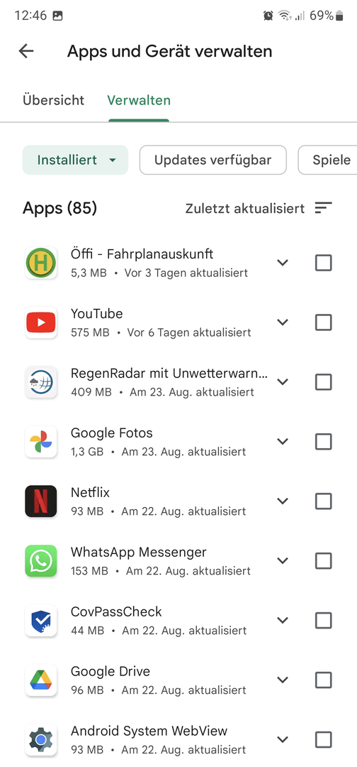

Die Anzeige spinnt schon länger.
Ähnlichkeiten mit der Realität sind rein zufällig. Viele Updates seh ich überhaupt nicht.

Also könnte man davon ausgehen, das ich nicht der einzige mit diesem "Problem" bin.
Ich hatte gerade ein Update der CWA App, 0 B und die App wurde laut Play Store zuletzt im Juni aktualisiert.
