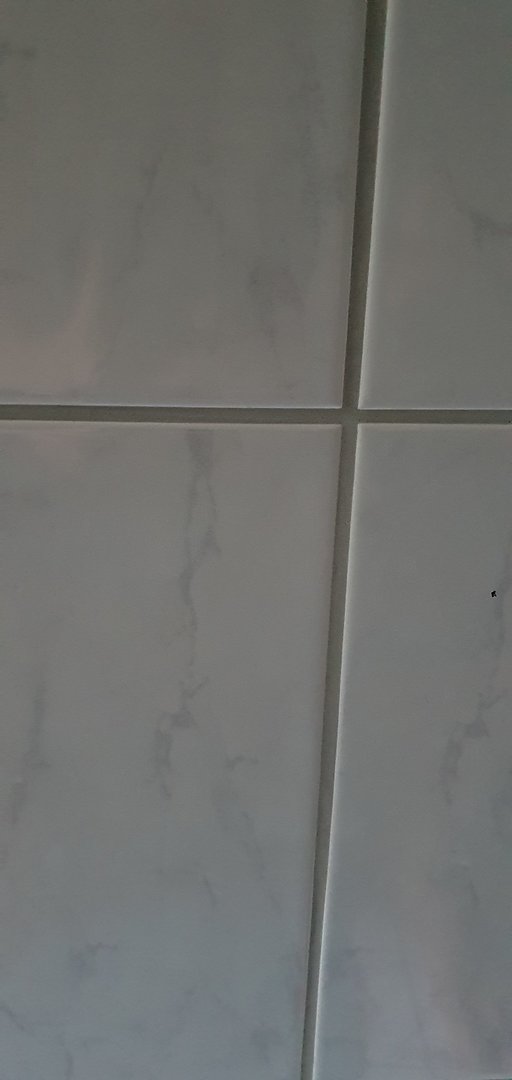

Abend Leute,
Vor kurzem musste ich feststellen, dass ich auf dem Fotos, die mit der mittleren Linse beim S10 plus geschossen werden, am rechten Rand ein schwarzer Punkt ist.
Seit ca. 2 Monaten ist das auf den Bildern zu sehen, allerdings erst am Wochenende ist es mir aufgefallen.
Hatte jemand Soetwas schon mal von euch.
Leider ist das Handy seit 5 Tagen aus der Garantie/ Gewährleistung raus.
Viele Grüße,
Sammo
@sammo82
Hülle, Folie oder Panzerglas sind nicht im Spiel?

@sammo82 Auch mal nach Säuberung der Linse mal diese mit der Lupe untersuchen.

Der Punkt ist ja sowas von scharf - ich denke, da liegt ein Staubkorn direkt auf dem Sensor.
Auf der Linse oder auf dem Deckglas würde der niemals so scharf abgebildet.
Vielleicht das Handy mal dezent schütteln? Vielleicht fällt das Staubkorn dann irgendwo ausserhalb des Bildbereiches.

Nein, das Gegenteil ist der Fall.
Liegt etwas direkt auf der Linse ist es bei geöffneter Blende fast unsichtbar.
Dieses Problem habe ich auf den Sensoren meiner Kameras regelmäßig.
Erst durch das Blende schließen wird es schärfer.
Aber so scharf sieht mir eher nach Fehler im Sensor aus.
@sammo82
Sieht er exakt gleich aus auf anderen Bildern?
Ist er von heute auf Morgen entstanden?
Oder hat er sich langsam vergrößert wenn du ältere Bilder anschaust?

Glaub ich eher nicht.
Den das Objekt zeigt runde und eckige formen, das wäre bei einem Sensor nicht der Fall, da dieser Quadratisch ist.
Da das Objekt schon seit 2 Monaten behaart, wird das ein Einschluss in der Linse sein, oder etwas haftet von unten auf der Linse.
Wie auch immer, wie entfernt man das? Druckluft oder Linsentausch meiner Meinung nach.

Der Sensor ist ja so aufgebaut (sehr reudziert) das als oberste Schicht eine dünne Glasplatte ist (Wie funktioniert der Sensor?). Die kann sich bei schlechter Verklebung und starken Erschütterungen lösen und darunter die Pixel zerstören.
Hab ich auch schon bei teuren Kameras gesehen.
Nur das kann solch einen scharfen Fleck verursachen. Dreck auf dem Sensor oder auf den Linsen wirkt immer unscharf.
Das liegt an der Software dahinter.
Die versucht das starke Rauschen im Bild raus zu rechen und verformt dabei die scharfen Pixelkanten zu runde.
Die Software schärft dann auch noch nach, so dass dann ein heller Bereich um den Fleck entsteht.
Interessant wäre ein RAW-Bild. Das sollte den Fleck recht scharf darstellen.

Ah okay, danke für diese fachliche Aussage, überzeugt mich nicht so sehr, auch wenn sie Logisch klingen mag.
Ein einzelnes Pixel, oder 2-3 in diesem Bereich, scheint mir doch eher unverhältnismäßig.
Ja, ein RAW Bild könnte Klarheit bringen, warten wir mal auf dem TE, ob er sich noch rechtzeitig in der nächsten Zeit meldet.....🤷‍♂️

Ein Objekt direkt auf Oberfläche der Linse (oder kurz davor) kan niemals so scharf abgebildet werden. Die Schärfe der Abbildung ändert sich in diesem Fall stark mit der Grösse der Blendenöffnung.
Liegt das Objekt aber in der Bildebene (Sensor) oder ganz knapp davor, wird sich die Schärfe durch Ändern der Blende nur wenig ändern (Streuungseffekte).
Ich nehme an, die hellere Randzone um das Objekt ist durch Schärfung des Bildes entstanden.
Die in der Ausschnittvergrösserung sichtbaren Pixel sind übrigens nicht die Sensor-Pixel sondern die Pixel des ausgegebenen JPG-Bildes.
Also wenn Schütteln und leichtes Klopfen (in verschiedene Richtungen) auf das Gerät nichts bringen, wird guter Rat teuer.
Definitiv falsch. Dreck direkt auf dem Sensor wirkt sehr scharf. Dreck auf einer darüberliegenden (dünnen!) Platte wirkt allenfalls leicht unscharf!

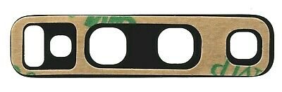

Die Glaslinsen kann man einfach abziehen, und neue drauf machen, Kostenpunkt ca. 3,50.-
www.ebay.de/itm/293083492841
Reaktionen: Bongo Bong
Nur damit es keine Missverständnisse gibt: das sind keine Linsen sondern lediglich Schutzgläser (Plangläser), welche die Kameras vor äusseren Einflüssen schützen.
Ja, weiß ich :1f44d:
Entfernen, auspusten, neue Plangläser auflegen.
So, ich warte mal ab wen es was Neues vom TE gibt, drehen uns im Kreis mit den ganzen Spekulationen :)
VG
DOC
HerrDoctorPhone schrieb:
Dann sag's doch auch! 🙂
Aber bitte sehr vorsichtig (saubere, trockene Luft) - sonst ist nachher womöglich noch mehr Dreck drin.

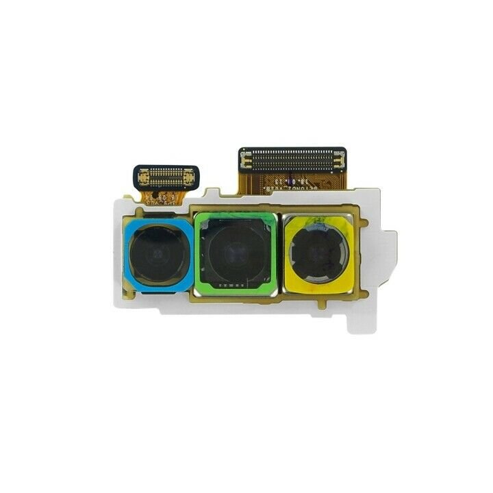

Hier noch die Cam (Mit den richtigen Linsen) ;)
www.ebay.de/itm/184725244878 €39,90.-
Sind die Linsen direkt mit dem Sensor verklebt/verbunden?
Dann wird sich ein Staubkrümel schwehr reinschleichen können.
Ein Krümel auf der Frontlinse könnte dann aber, da der Abstand sehr gering ist, trotzdem solch einen Fleck verursachen.
Oder direkt auf diesem Frontschutzglas.
Alles schwer zu spekulieren.
Dirk
Reaktionen: HerrDoctorPhone
Ja.
Genau, kann aber ein Produktionsfehler sein, etwas hat sich gelöst, oder eine Unreinheit der Linse....
Könnte aber etwas an den Plangläsern sein.
Oder, oder,....ich weiß es ehrlich nicht inwieweit, aber das es am Sensor liegt, ist mir eher unwahrscheinlich.
