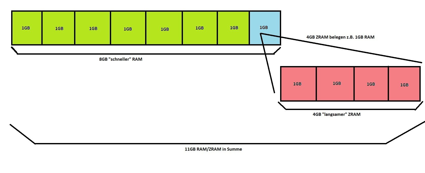

Wenn du 8GB RAM hast beim S10 und den RAM Plus auf 4GB stellst, erstellt das System in deinen 8GB RAM einen Bereich der komprimiert wird damit dann unterm Strich ca. 11GB RAM zur Verfügung stehen.
Ist sehr schwierig zu erklären....
Wenn auf Daten im ZRAM zugegriffen wird, muss er vorher dekomprimiert werden was Zeit und CPU Leistung und demnach auch Akku kostet....

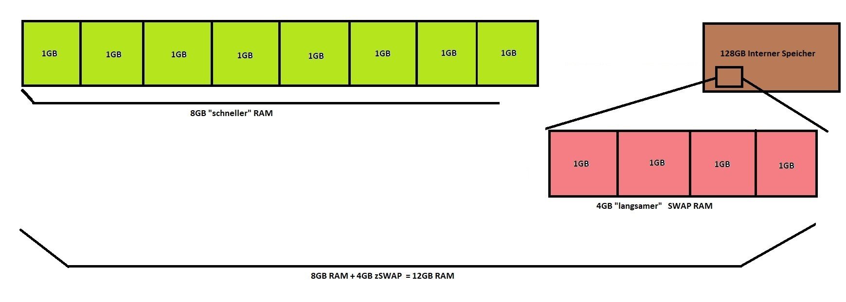

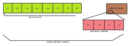

Das was Samsung allerdings beschreibt aber nicht macht wäre:

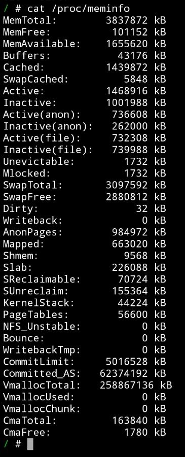

Schaust du nun unter /proc/meminfo (ohne Root lesbar), siehst du die totalen Werte für Swap, die einfach nur aus den o.g. Werten zusammengerechnet wurden:

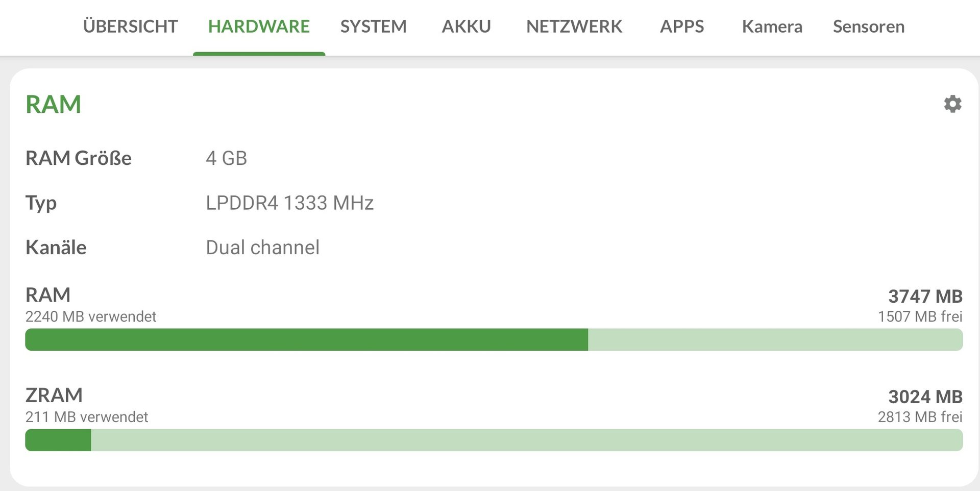

Die wiederum stimmen exakt mit den Angaben in DevCheck überein:

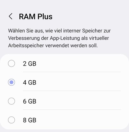

@maik005 Dann verstehe ich nicht, wieso Samsung es extra bei der Einstellung dazu schreibt, es wird interner Speicher verwendet.
