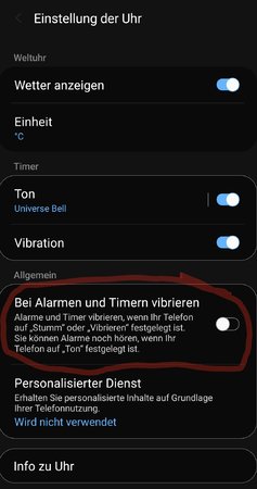

pkallief schrieb:
Ich habe die Uhr aufgerufen, habe die Weckzeit unter Alarm eingestellt, bin auf die drei Punkte zu Einstellungen gegangen und hab unter Timer dann den Ton ausgewählt
Ist falsch!
Wenn du die Weckzeit einstellst hast du die Einstellung für den Alarmton!
Da war bei dir wohl keiner ausgewählt.

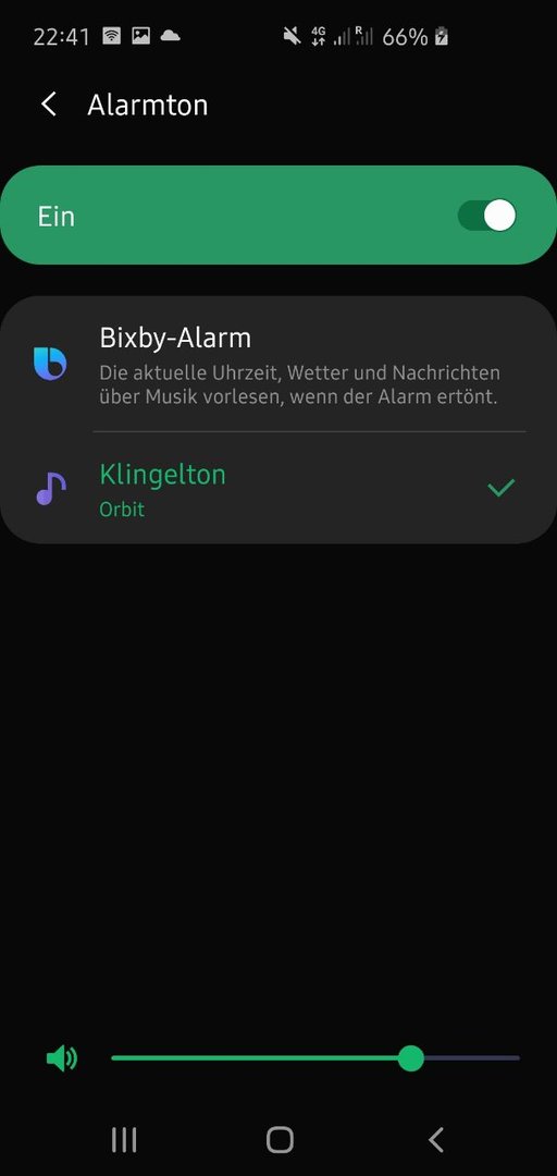

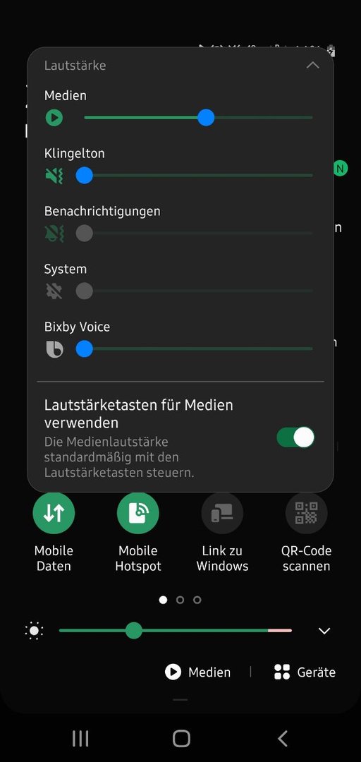

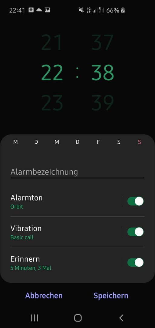

Ich hänge mich hier mal mit ran. Mit exakt dem gleichen Problem.
Alle Tipps in diesem Thread ausprobiert, Weckerlautstärke ist hochgedreht, Ton ausgewählt (testweise sogar andere)... Nichts hilft.
Solange das Telefon im "Lautlos-Modus" ist klingelt der Wecker nicht, er vibriert nur.
Das interessante ist aber: Sobald das Telefon im normalen/lauten Modus ist klingelt der Wecker auch wieder.
Den Cache der Uhr löschen habe ich probiert, das hilft nicht.

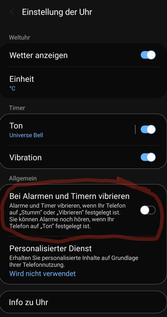

Hallo, hatte das gleiche Problem, was hier noch nicht explizit gelöst war. Hab es aber rausgefunden.
Das Problem, dass der Wecker nicht mehr klingelt wenn alles richtig eingestellt ist wie hier bereits beschrieben (Weckzon ausgewählt, Lautstärke eingestellt etc.) Liegt an einem kleinen Schiebregler.
"Uhr" App öffnen >> Auf die 3 Punkte klicken >> "Einstellungen >> unter "Allgemein" den Schiebregler bei "Bei Alarmen und Timernvibrieren" deaktivieren
Dann klingelt der Wecker auch wenn das S10 auf Stumm oder Virbrieren eingestellt ist.
PS: Wenn man den Cache der App löscht, wird auch u.a. diese o.g. Funktion deaktiviert. Daher hat das auch bei dem oder der einen Nutzerin als Lösung funktioniert.
Das muss aber mit irgendeinem Update geändert worden sein, da ich diese Funktion nicht aktiv aktiviert habe. Ziemlich fies... hab mich tagelang gewundert, warum ich meinen Wecker nicht mehr höre :)

Danke, das war es!
Ist aber auch komisch beschrieben von Samsung 😄
