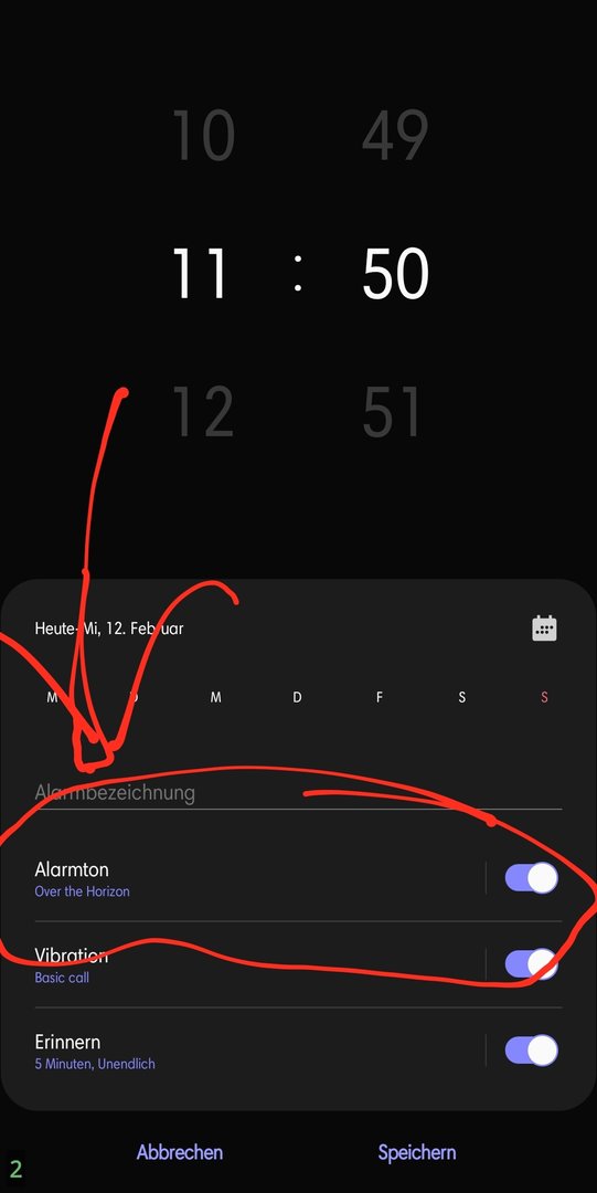

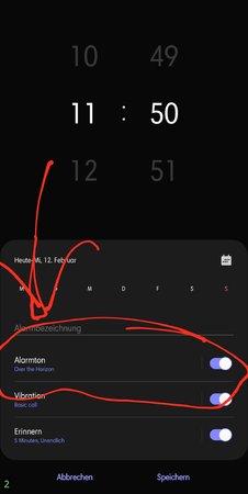

pkallief schrieb:
Ich habe die Uhr aufgerufen, habe die Weckzeit unter Alarm eingestellt, bin auf die drei Punkte zu Einstellungen gegangen und hab unter Timer dann den Ton ausgewählt
Ist falsch!
Wenn du die Weckzeit einstellst hast du die Einstellung für den Alarmton!
Da war bei dir wohl keiner ausgewählt.

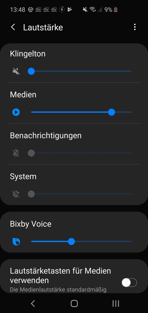

In den Einstellungen müsste die Weckerlautstärke auch noch individuell einstellbar sein, vielleicht steht es da auf stumm ?
die Weckerlautstärke hab ich nicht gefunden. Ansonsten funktioniert alles ganz normal, also Benachrichtigungstöne etc.
Habe zwar kein Samsung aber das da die Weckerlautstärke nicht separat einstellbar sein soll, kann ich mir eigentlich nicht vorstellen.
Ist aber scheinbar tatsächlich so:Screenshot_20200211-134823_Settings.jpg

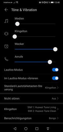

Bei Huawei geht's:

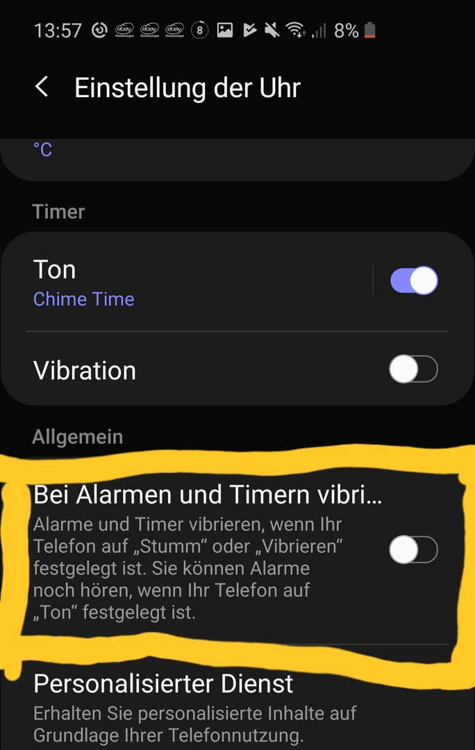

Dann schau mal in den Wecker-Einstellungen nach, ob das hier aktiviert ist:
nein das ist nicht aktiviert. Aber da steht doch nur was von vibrieren und nicht vom klingeln?!
