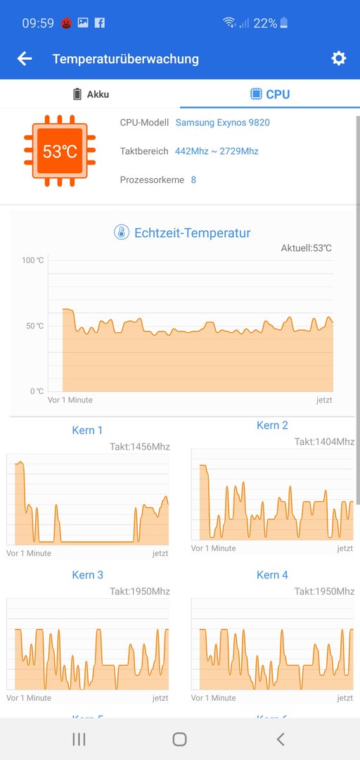

Also ich bin der Meinung das mein S7 teilweise schon am kochen war... das s10 hingegen wird zwar schnell heiß zw. 51 °C und 68 °C kühlt sich aber sehr rasch wieder runter.. schneller als vorige Modelle...

bytemaker1981 schrieb:
zw. 51 °C und 68 °C
Ich gehe davon aus, dass du mit AnTuTu direkt die SoC Kerntemperaturen ausliest.
Dann ist diese Temperatur nicht heiß sondern komplett normal!
Sollte es hingegen die Akkutemperatur sein, dann ist das nahezu unmöglich und du musst das Handy ganz dringend prüfen lassen!

@bytemaker1981
Ok.
Also wie ich dachte die Kerntemperatur des SoC.
Somit alles im optimalen Bereich!
Mein S9+ erreicht da auch ganz fix die 68°C ab denen der SoC drosselt. Aber ohne Last kühlt es auch schnell wieder herunter.
