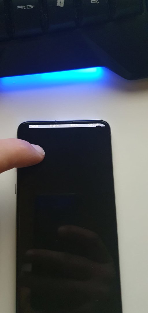

Meine Frau hat von einem Kumpel vor ca eineinhalb Jahren ein S10E Geschenkt bekommen, dieses lief auch einige Zeit, ca 3 Monate, dann machte es plötzlich Faxen, und zwar hat der Bildschirm angefangen zu Flackern, danach wurde es dunkel, und jetzt sieht man nur noch im Oberen bereich ein kleines bischen.
Der Touch Funktioniert, auch komischerweise an der Dunklen Stelle.
Jetzt ist die Frage, Platine, oder Display?

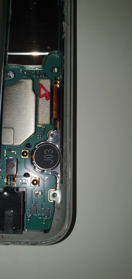

Beim Booten wird es auch warm, im Roten Bereich empfinde ich es als unnormal warm, hab jetzt ncht gemessen, aber müsste weit über 40 Grad sein.
Ich danke euch schonmal im voraus.

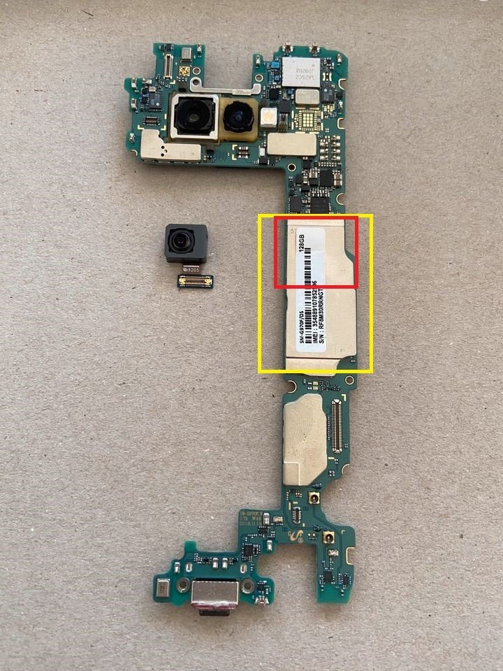

ohne das der Bereich mit dem Wärmeleitpad mit dem Gehäuse verbunden war?
Dann wird das normal sein. Der SoC wird ja unter Last sehr schnell heiß und hat direkt am Chip Temperaturen von 60-80°C.

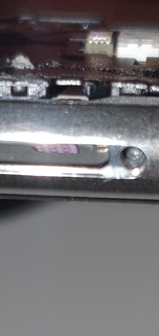

Wie sieht denn der Sticker aus, den du sehen kannst wenn du in den SIM Karten Schacht in Richtung Display schaust?
Da sollte ein kleiner quadratischer Sticker sein, sind darauf keine xxxx oder ist der komplett rot?

Also falls du meinst, das die Platine ohne einbau gestartet worden ist, ne ne, wurde im eingebauten zustand gestartet, nur eben ohne Deckel
Das Bild diente nur der Veranschaulichung.

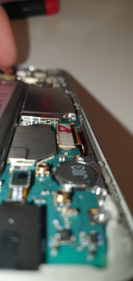

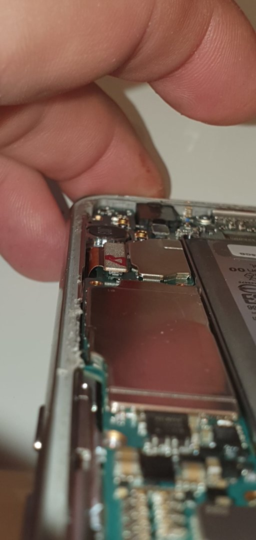

Ok,.also ein Wasserschaden wohl ausgeschlossen.
Das Display(Glas) ist auch nicht gebrochen?

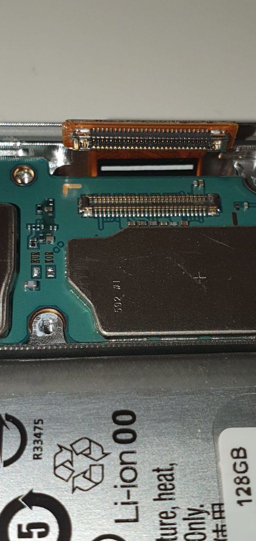

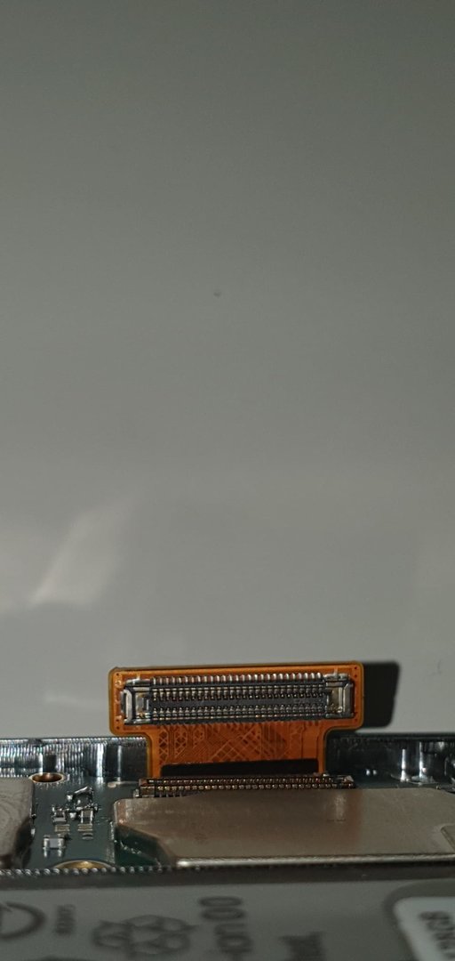

Siehst du beim Displaykabel etwas?
War das Gerät von Gefühl noch original verklebt oder schon einmal geöffnet?

Das Händy war noch nie offen, bis ich es aufgemacht habe, was ein fehler war :). Deckel kaputt :p. Egal, kost nicht die Welt.
Einen Nichtvorhanden Wasserschaden ist schonmal halb gut.
Display ist nicht gebrochen, nicht gesprungen, nichts.

WhatsApp Image 2022-11-26 at 19.59.08.jpegWhatsApp Image 2022-11-26 at 19.59.08(1).jpegWhatsApp Image 2022-11-26 at 19.59.08(2).jpegWhatsApp Image 2022-11-26 at 19.59.08(4).jpegWhatsApp Image 2022-11-26 at 19.59.08(5).jpeg
Meiner Meinung nach liegt das Problem zu 99% am Display,
warum ist die große Frage, aber das lässt ist im Nachhinein meist nur schwer feststellbar.

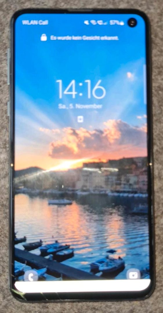

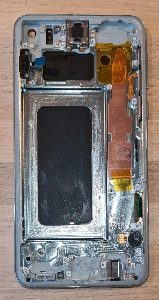

Und ja, die dritte und letzte Vermutung wäre das Display, ich habe gesehen, bei Kleinanzeigen verkauft einer ein gebrauchtes für 10 Euro, hat aber nen Sprung im Glas, aber mal ganz ehrlich, 10Euro, für nen versuch das ding wieder ans Leben zu bringern ist es mir dann schon noch wert.
@warock11
Das für 10 Euro funktioniert aber komplett?
Ist mit Rahmen?

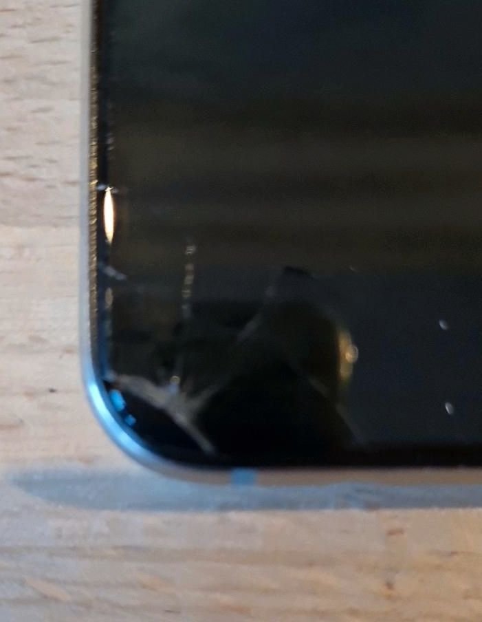

Sieht so aus als hätte es den rahmen, da ja das innenleben mit bei ist, gibt ja auch nur das Glas bzw Einzeldispay, und auf so nen Murks habe ich dann wirklich kein Bock, wie gesagt, es wird versucht, und wenn es geht. dann kommt ein komplett neues Display her.
PS, kann man auch nur schnell das Mainboard einbauen, ohne weitere Kombos, nur um zu testen, oder wirft es dann Fehler und macht dann einfach nichts?
3ba840da-af5c-4e75-a1a7-a0b588f62214.jpgabbf3842-7a2a-4ad5-88a1-61dac9fedb2f.jpg6b223728-0238-4e72-b8cb-e1b86c1df811.jpg
@warock11
Zumindest unten ist es auch schon defekt.
Für 10 Euro aber sicher einen Versuch wert.
