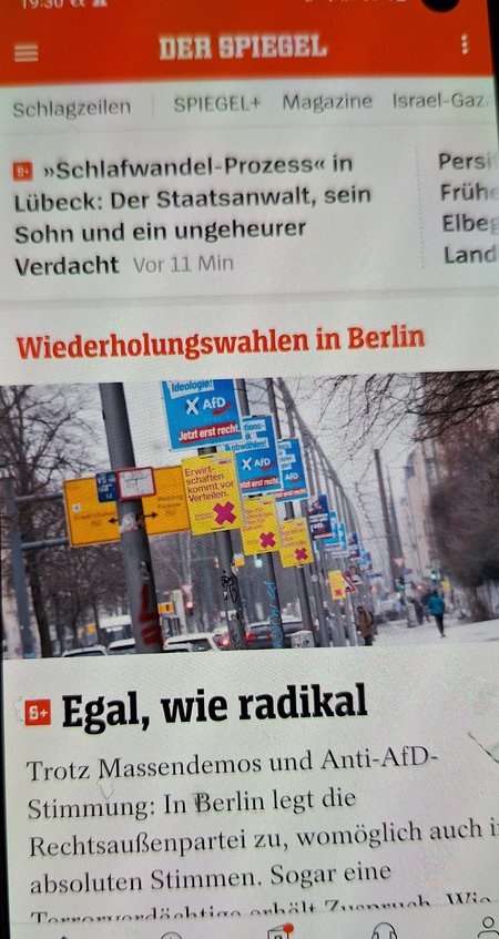

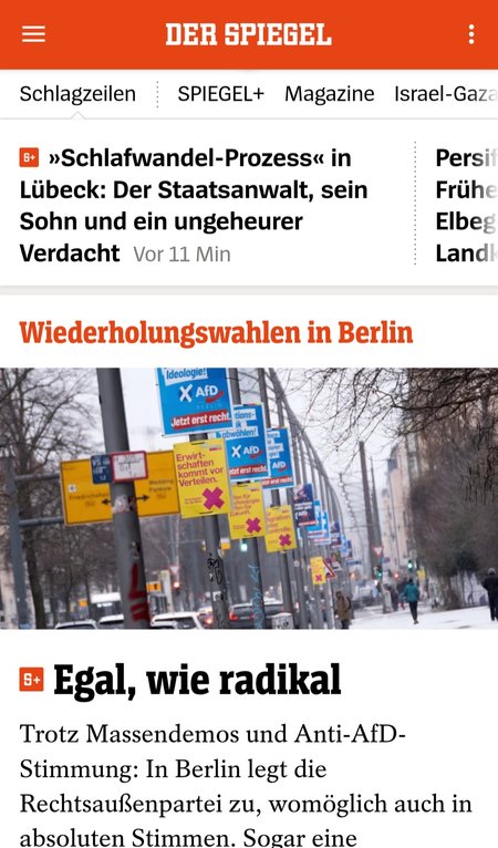

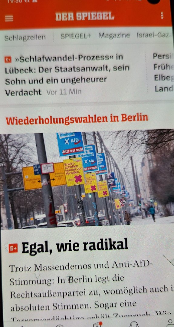

So, da bin ich wieder. Leider ging es nicht schneller, da wir einen familiären Zwischenfall hatten. Das 1. Bild ist der Screenshot von dem betroffenen Handy. Das 2. das Foto von dem Bildschirm des betroffenen Handys mit meinem Smartphone.

Das Foto sieht doch normal aus.
@maik005
Auf dem Foto ist es lange nicht so gut erkennbar. Es sieht aber auf dem Bildschirm aus ,wie ein vergilbtes Foto.
Wenn der Bildschirm dann ca. 30 min ausgeschaltet ist und wieder eingeschaltet wird, ist er schön hell, kein bisschen Gelbstich.
Ich kann es von mir nur bestätigen, es liegt ein Gelbstich komplett über den gesamten Bildschirm. Grade ausprobiert, screenshot bildet das nicht ab, da ist das Bild frei vom Gelbstich. Also ist es nur etwas, was sich direkt mit der Anzeige am Bildschirm beschäftigt, nicht mit den Grunddaten, die zum Bildschirm kommen. Mal so laienhaft gedacht.

Der aktivierte Blaulichtfilter ist auf Screenshots auch nicht sichtbar.
