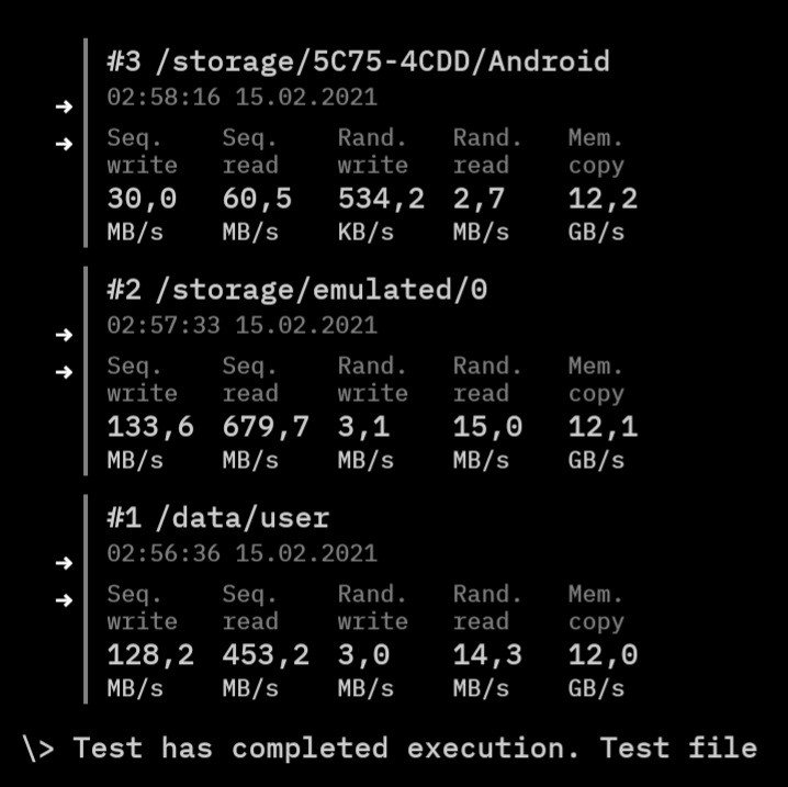

Ich werde später nochmal meine SSD an USB OTG testen.

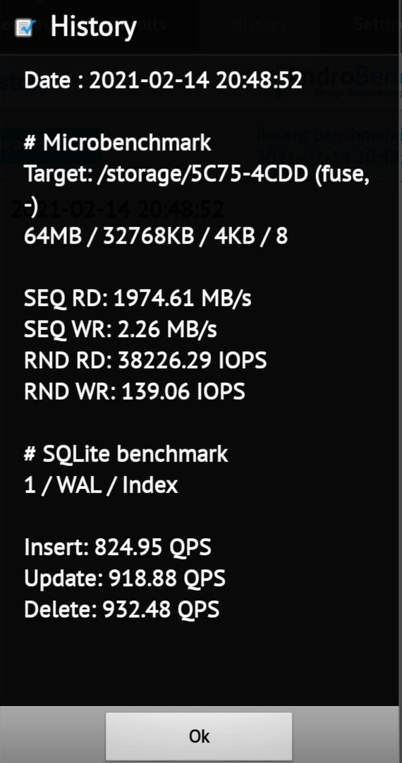

@bitflow
Sorry, hatte vorhin falschen Screenshot, der war vom internen Speicher.
Jetzt der richtige SD Speicher.
Write ist grauenhaft.
Wie ist der Test bei dir?

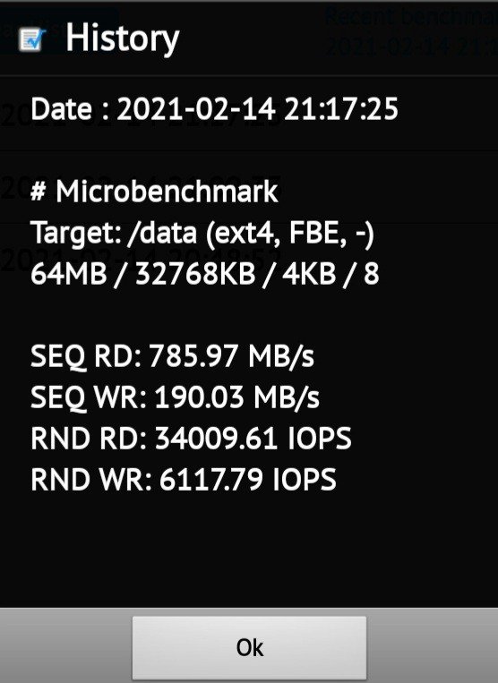

Zum Vergleich nochmal Interner Speicher.

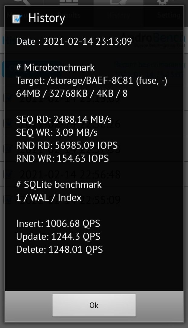

Ich hoffe ich habe den richtigen Test mit der App gemacht.
Bearbeitet von: hagex - Grund: Bild verkleinert. Gruß von hagex
Reaktionen: Astronaut2018
@bitflow
Die App ist mist.
SEQ RD ist vielleicht der RAM, aber niemals die SD Karte/der interne Speicher.
SEQ WR ist mit 3,09 MB/s viel zu niedrig.
Teste sie vernünftig am PC
