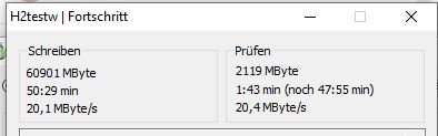

Ich habe die Karte jetzt ein paar Mal mit dem Tool H2testw am PC getestet. Das Tool hat keine Fehler gefunden.

Der Card Reader im PC ist USB 2.0
Der Wert von meinen H2testw Card Test passt ja zu den Werten die Du auch beschrieben hast.

Ja 20MB/s ist durchaus realistisch mit USB 2.0.
Card Reader USB 3.2 2.Generation schafft weit über 1GB/s

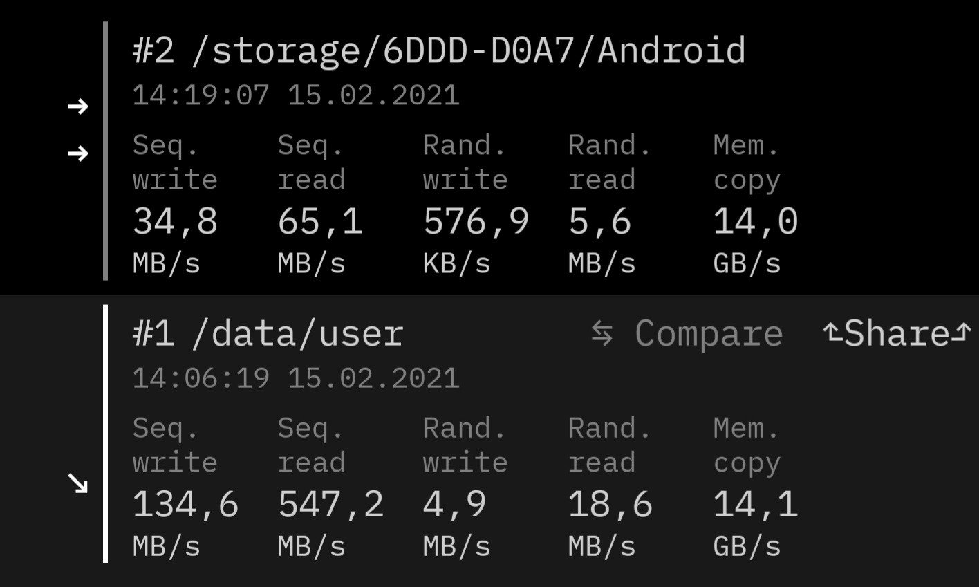

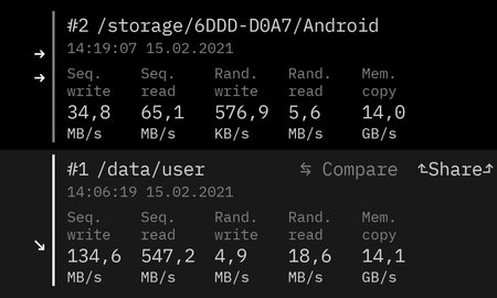

Zum Vergleich hier mal meine Werte unter A11 mit einer 128GB Samsung SD-Karte.
Reaktionen: Astronaut2018

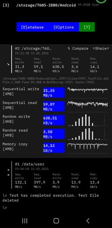

Und meine Werte unter Android 11 mit einer 64 GB Sandisk SDXC Karte.
(Habe ich die richtige App für die Messung verwendet? Habt ihr eine andere Ansicht eingestellt?)

@bitflow Die Ansicht ändert man indem man auf die kleinen Pfeile links vor dem Messergebnis drückt.
Die sehen gut aus.
Unsere Tests sind fast identisch.
Von daher alles im grünen Bereich.
