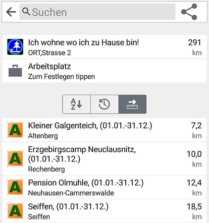

Ich hab mal wieder etwas mit POIs und Favoriten rumexperimentiert und dabei festgestellt, das die beiden .xlm-Datenbanken bis auf die unterschiedlichen Namen, gleich aufgebaut sind. Also einfach mal eine POI kml-Datei + Icon erstellt und sie "Favourites" genannt. Und siehe da, die Datei wird nicht bei den Sonderzielen (kml Ordner) importiert, sondern bei den Favoriten. (nur der Import selber, findet noch bei den Sonderzielen statt. Nach Neustart sind sie dort weg). Sind schon Favoriten vorhanden, werden die Neuen einfach dazu gefügt.
(Geht mit "Home" genauso)

Hallo rc23 und andere.
Ich bin immer noch auf der Suche nach einer Möglichkeit, ähnlich wie bei den Telefonnummern auch Webadressen bei meinen eigenen POIs importieren zu können. Die Anzeige ist auf jeden Fall implementiert, also sollte das auch gehen.
