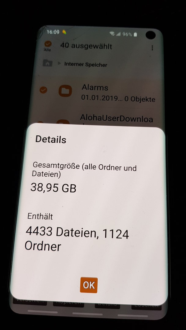

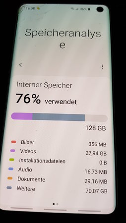

Um alles zu veranschaulichen und verständlicher zu machen im Anhang zwei Bilder...
Auf dem ersten sieht man den gesammten Gerätespeicher aller Dateien mit 38,95 Gb Belegter Speicher (wies vor erstellung und Füllung Sicherer Ordner war)
Auf dem Zweiten Bild sieht man dort ganz unten Grau, weitere.... und da sind sogar 70 Gb drin. Und diese 70 Gb (habe mich geirrt mit den 50, sind 70 aber egal) müssen ja irgendwo sein!

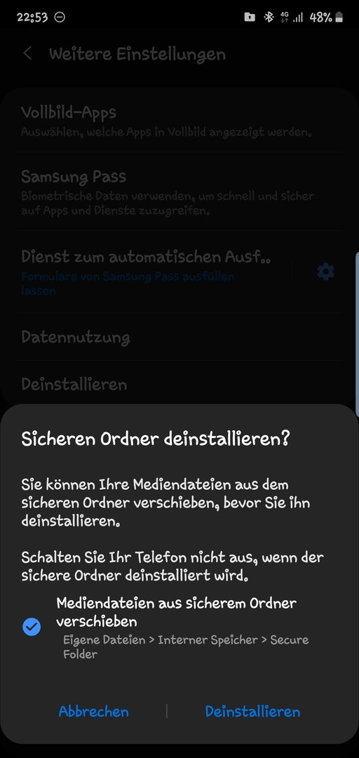

Beim Deinstalliern des sicheren Ordner wird man doch gefragt, ob man die Daten verschieben möchte.
Hast Du den Haken herausgenommen und einfach auf Deinstallieren geklickt? Denn das müsstest Du ja aktiv getan haben, da es von Haus aus so geregelt ist das die Daten verschoben werden.
Ich finde das Problem nämlich interessant und habe eben mal versucht, dass Ganze nachzuvollziehen.
Was der Samsung Support rät kann ich Dir jetzt schon sagen: Gerät zurücksetzen. 😃
