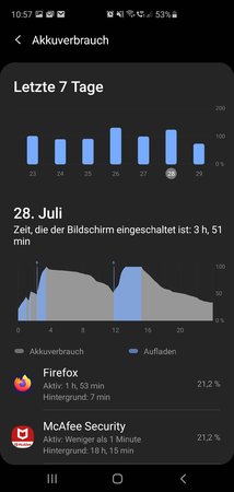

Was sagt den die Akkuverbrauchsübersicht?

@Cloud: Ich habe seit dem Update auch keine zusätzlichen weiteren Apps hinzugefügt. Meinst du mit Akkuverbrauchsübersicht, die Ansicht, wo bspw. nach dem Ausstecken angezeigt wird wie viel Akku in x Stunden verbraucht wurde?

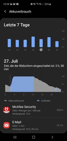

Einfach der Akkuverbrauch wie hier:

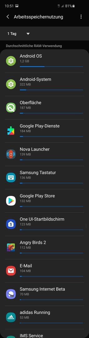

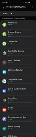

In den Entwicklereinstellungen kann man die Arbeitsspeichernutzung anzeigen lassen

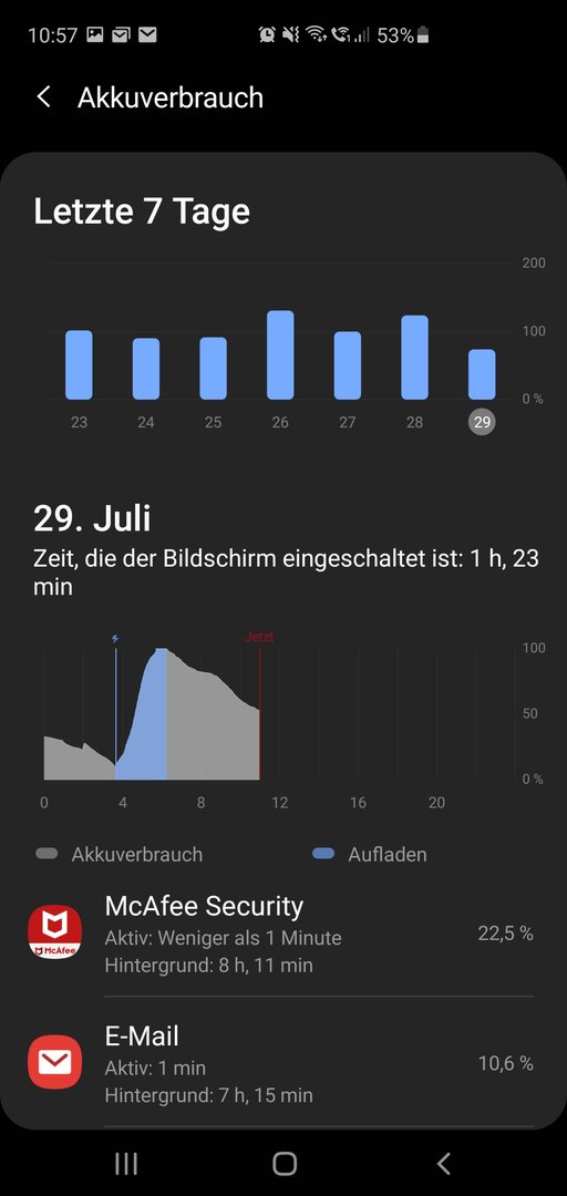

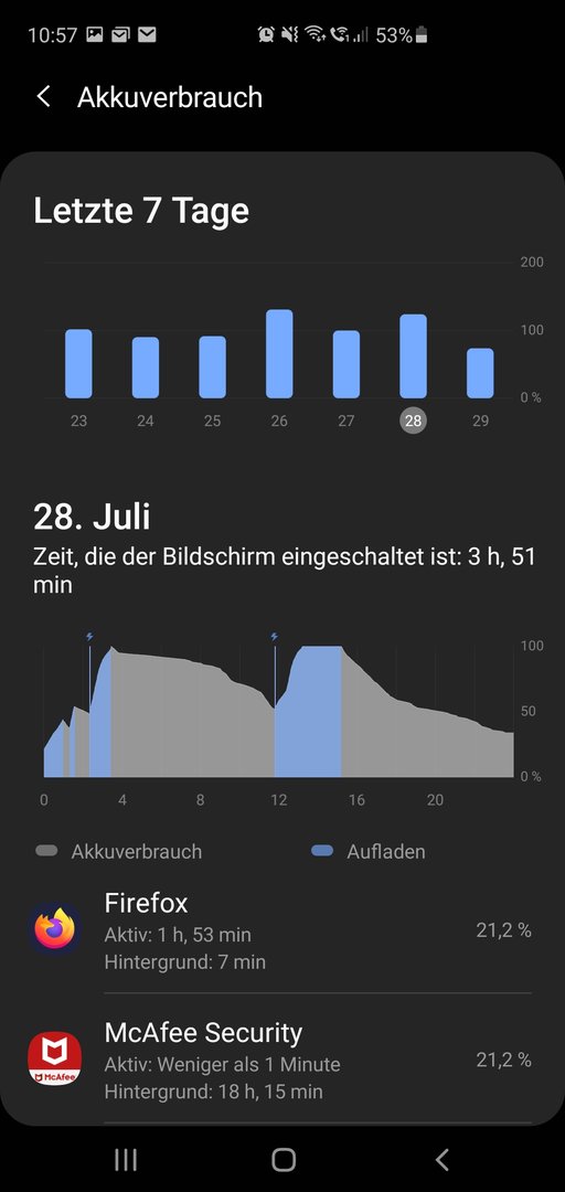

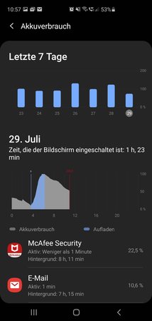

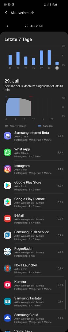

Screenshot_20200729-105848_Device care.jpg Screenshot_20200729-105728_Device care.jpg Screenshot_20200729-105734_Device care.jpg
Das waren die letzten drei Tage der Akkunutzung.

@THTrinh
McAfee Security gleich Mal deinstallieren.
Sowas braucht niemand auf dem Smartphone ist nahezu nutzlos.
@maik005: OK. Das heißt mit dem normalen "Virenprogramm", das standardmäßig drauf ist reiche vollkommend aus? Nutze McAfee Security eigentlich nur, weil ich es auf dem PC kostenpflichtig abonniert habe und manche Funktionen schön sind. - Dann werde ich diese App mal deinstallieren und mal schauen, ob es besser wird. ☺
Ich bin mir fast sicher dass McAfee dafür verantwortlich ist....
Nein, man benötigt keinen Virenscanner auf einem Smartphone ^^
Reaktionen: THTrinh

@Cloud und @maik005: Vielen Dank für eure Antworten. Ich habe jetzt das McAfee deinstalliert, werde weiter berichten, ob es besser wird oder nicht. 😉
Reaktionen: Cloud
@Cloud und @maik005: Eure Tipps waren Gold wert 😊, nachdem ich das McAfee deinstalliert habe, hält der Akku nach jeder Ladung jetzt wieder > 20 Stunden, der letzte Akkuverbrauchsstand vom 04.08.2020 (100 % geladen - 22 Stunden und 20 Minuten Laufzeit).
Besten Dank euch nochmals für die schnelle Hilfe.
