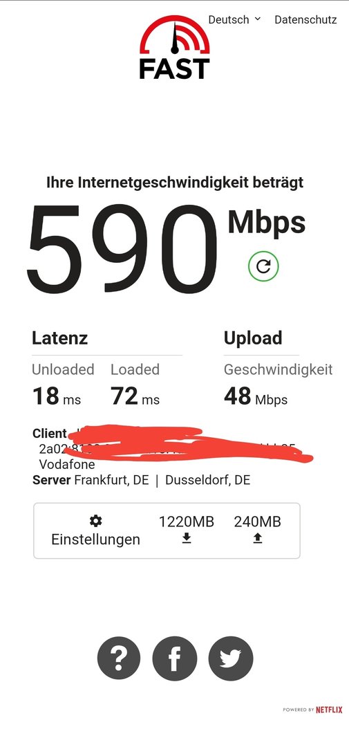

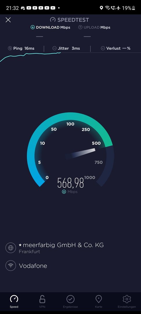

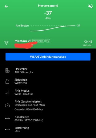

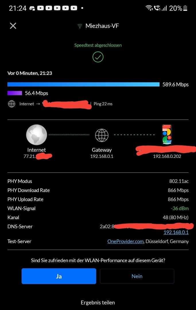

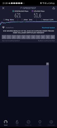

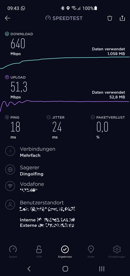

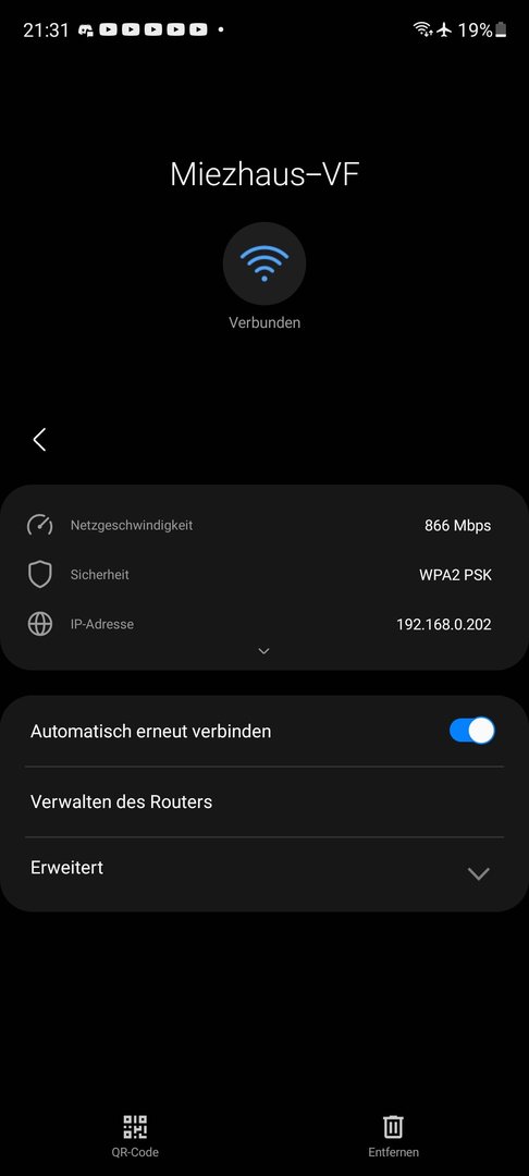

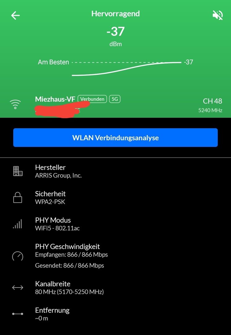

Ich hab einfach mal ein paar Speedtests mit meinem Samsung Galaxy S20 FE 5G gemacht.
Dieses hat nur 2 WLAN Antennen und kann maximal 80 Mhz Kanalbreite nutzen.
Dies ergibt ein maximum von 866 Mbit Brutto Datenrate.
Gemessen habe ich an einer Arris TG3442DE Vodafone Station. Diese könnte maximal 3x3 WLAN ac mit 80 MHz Kanalbreite, aber das S20 hat wie gesagt bloß 2 Antennen weswegen es maximal 866 Mbit nutzt.
PS:
hatte das WLAN gerade nicht für mich allein, sonst hätte ich konstant etwa 620-640 Mbit/s erreicht.

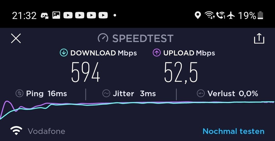

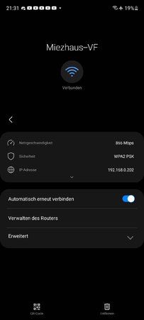

@maik005
Das ist in der Tat interessant, aber es kann eigentlich nicht sein. Ist vielleicht der Download Booster an? Die Funktion von Samsung, die dann WLAN & Mobilfunk kombiniert für schnelle Downloads.
Mach den Test nochmal im Flugmodus oder mit deaktivierter Datenverbindung.

sooo,
iperf wohin, also zu welchem Ziel?
Zum Server auf der FritzBox? Der ist zu langsam.
Die AVM WLAN App misst nur deinen Upload vom Smartphone und das auch auf nicht praxisnahe Weise.
Sie sendet einfach massen an großen UDP Paketen an Port 9 deines Standard Gateways und zählt vermutlich die Pakete die am Smartphone raus gehen.
Dein Router/Standard Gateway verwirft aber einfach alles was an Port 9 ankommt.
drei Dinge dazu.
- Download Booster wurde seit der S20 Serie von Samsung entfernt
- meine Mobilen Daten haben zwar LTE, aber gedrosselt auf 1 Mbit im o2 Netz
- du würdest das Symbol in der Statusleiste sehen wenn der Download Booster aktiv ist. Der hatte nämlich rechts ein eigenes Symbol.
Aber trotzdem gern 2 Speedtests mit Flugmodus.
PS: der Speed an der VF Station ist leicht geringer. Mit der FritzBox 6591 als WLAN AP hätte ich rund 10-30 Mbit mehr.

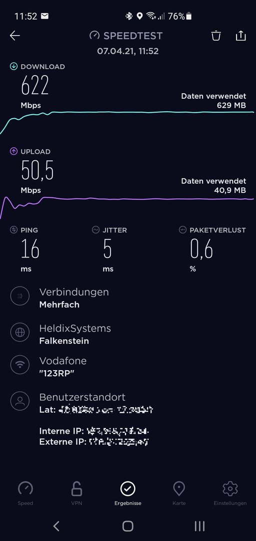

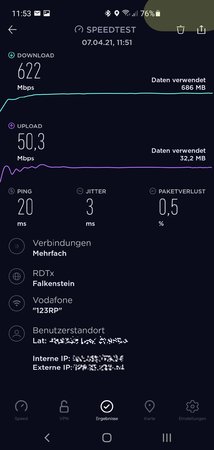

@telefonheini
wie es aussieht, hast du meinen Screenshot einfach ignoriert, der die angesprochenen 640 Mbit/s zeigt.
Das ist auch das Maximum, was ich mit meinem S10+ erreiche.
Aber extra für dich, habe ich gerade ein Video erstellt. Ich erreiche zwar dabei nicht die 640 Mbit/s, trotzdem mehr als 600 Mbit/s.
Tatsächlich wären die von mir gezeigten 640 Mbit/s auch drin. Nur ist es eben schwierig eine geeignete Gegenstelle für den test zu finden, der die Bandbreite auch zur Verfügung stellt.
EDIT: Hier nochmal zwei screens von gerade eben, von anderen Servern.
Mit dem 7 Jahre alten Laptop geht natürlich mehr. Angeschlossen über LAN Kabel, dazwischen 2 HP Switches, an meine 6591 von VKD.
