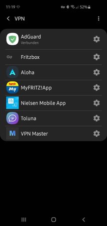

Ich habe mehrere verschiedene Apps die VPN nutzen.(7 Stück)
Der Weg dort hin ist aber immer recht Lang.
Einstellungen-Verbindungen-weitere Verbindungseinstellungen-VPN und dann den richtigen VPN auswählen.
Ich benötige einen Shortcut damit ich direkt eine VPN Verbindung zu meiner Fitzbox erstellen kann.
Hat da einer ne Idee? Was ich tun muß?
ich habe im Playstore mehrere VPN Widget gefunden - die helfen aber nur begrenzt weiter da, die nur das VPN Menü öffenen
wo ich dann die 7 möglichkeiten sehe und eines davon zu aktivieren könnte.

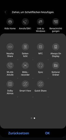

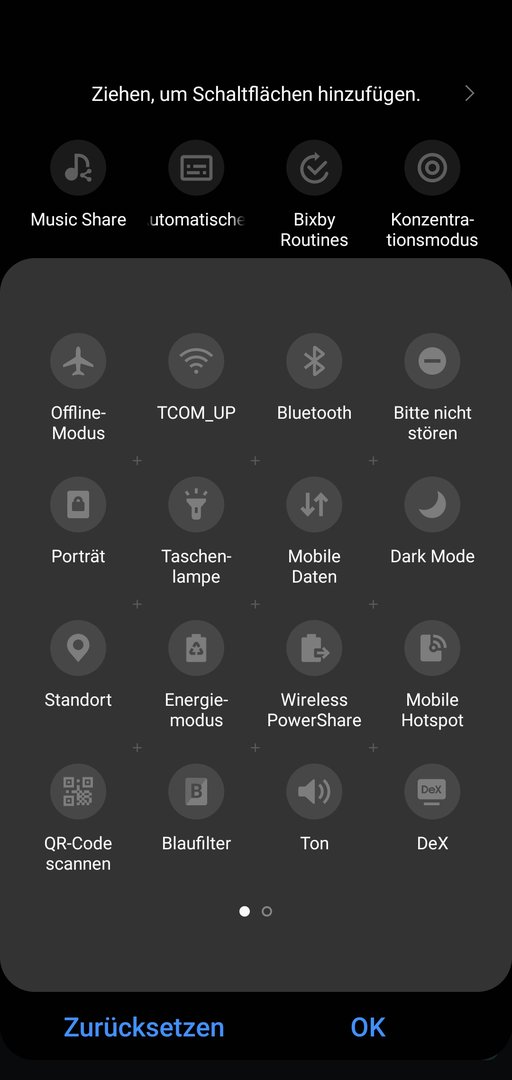

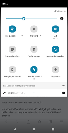

Hat Samsung keine Schnellstartleiste?

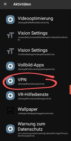

..für eine VPN zur Fritz!Box empfehle ich die My!Fritz-App, die beinhaltet, soweit ich mich erinnere, ein eigenes Widget.
Ansonsten empfehle ich folgendes herangehen:
1) Nova-Launcher installieren (muss NICHT genutzt werden!)
2) ..damit wird Nova-Widgets mit installiert
3) Nova-Launcher-Widget "Aktivitäten" auswählen
4) ..jetzt wird es etwas schwierig: hier musst Du dann aus den sehr umfangreichen System-Links den richtigen heraus suchen..
Ich nutze diese Lösung für VPN- und Dual-SIM-Schnellzugriff.
Viel Erfolg!
..doch, allerdings ist (aktuell) die VPN-Kachel leider nicht implementiert..
maik005 schrieb:
leitet aber dann nicht den gesamten Internetverkehr über das VPN sondern nur das was in das lokale FritzBox Netzwerk geht soweit ich mich richtig erinnere.
Der gesamte Internetverkehr wird nur bei manueller VPN Einrichtung über die FritzBox geleitet.
..dann die Nova-Launcher-Lösung. Nutze ich, wie gesagt, selbst für die Einstellung von VPN und Dual-SIM.

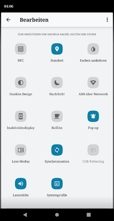

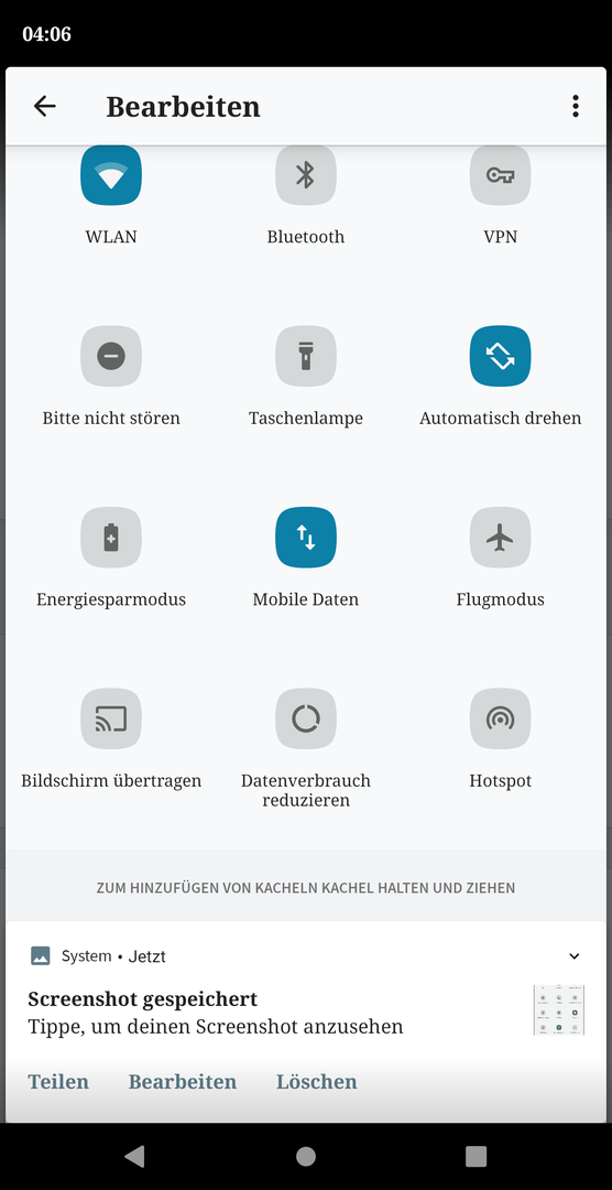

@kutter Nicht implementiert, oder nur nicht in den aktiven Kacheln sichtbar?
..nicht implementiert.. (mehr ist nicht)

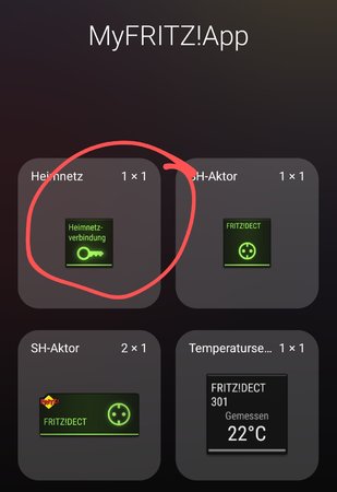

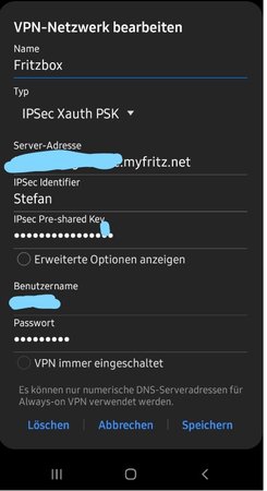

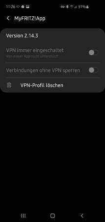

Hallo, Danke für die Tipps, aber leider klappt es immer noch nicht so wie ich mir das vorstelle.
Wenn ich das MyFritz App Widget nehme,funktioniert meine Funktion immer noch nicht. (siehe unten)
Ich kann dort auch nicht VPN aktivieren.(Bild 2)
Wenn ich aber die VPN "Fritzbox" über den langen Weg aktivre klappt alles. (Bild 3)
klappt alle heist . Ich habe ein Homematic Keylock Schoß und wenn ich von unterwegs die Fritzbox VPN aktiviere,
kann ich meinen Kindern die Haus bzw. Wohnungstüre öffen, wenn die ihren Schlüssel vergessen haben.
Screenshot_20200929-111945_Settings.jpgScreenshot_20200929-112635_Settings.jpgScreenshot 2020-09-29 113007.jpg

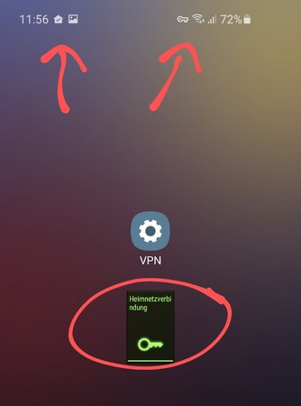

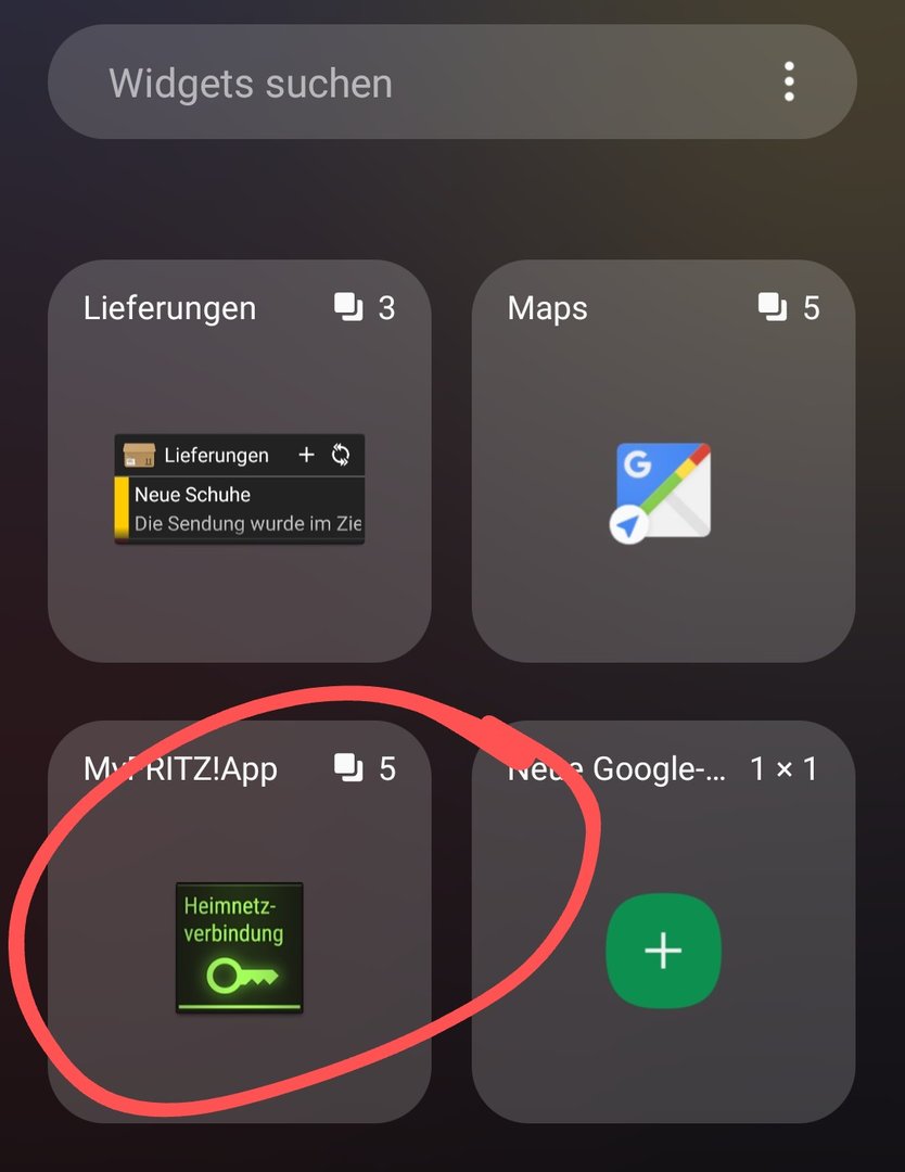

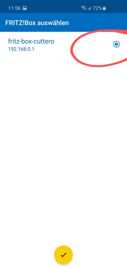

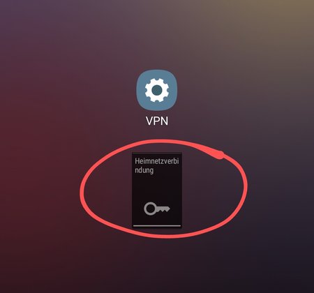

Beides gerade noch einmal getestet: funktioniert beides!!
Widget MyFritz:
Widget auswählen (1)
Widget auswählen (2)
im Dialog Fritz.Box auswählen..
Widget auf Bildschirm ablegen
(Widget bleibt grau, weil VPN inaktiv)
Widget anklicken, VPN wird ausgebaut
(Siehe Widget: grün; Symbole in Statusleiste)
FERTIG!!! Mehr ist es nicht..

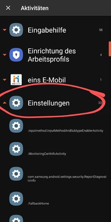

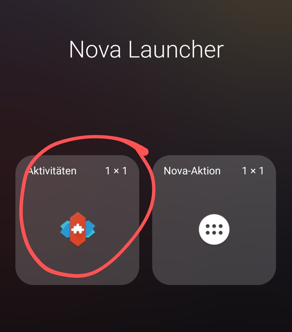

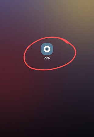

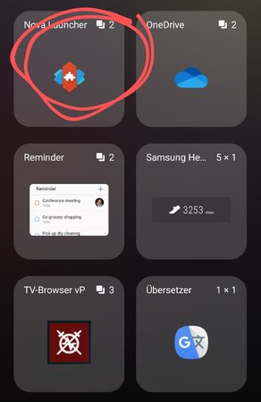

Und bei installiertem Nova-Launcher:
im Dialog erst auf "Einstellungen"..
..dann auf VPN..
Damit hast Du eine Verknüpfung auf dem Bildschirm..
..drauf klicken, und Du bist genau da, so Du sein willst!

Und bei deiner Nova Lösung komme ich nur auf das Menü wo alle meine VPN gelistet sind angezeigt

..zum Nova-Widget: richtig, es ist nur eine "Verkürzung des Weges". Dann VPN auswählen und verbinden. Eventuell findet man sogar in den Tiefen des Widgets einen Direktzugriff auf die entsprechende VPN. Hab ich allerdings nie gesucht, mir reicht der Schnellzugriff auf die VPN-Übersicht..
