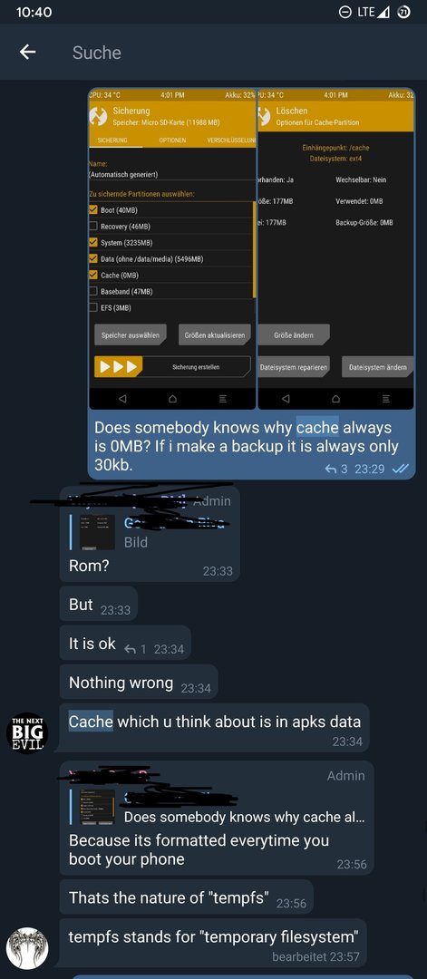

Habe in einer Telegramgruppe von Entwicklern von Custom ROMs gelesen dass der "normale" cache der im Recovery zu finden ist, bei jedem neustart gelöscht wird bei neueren ROMs.
Interessant. Wie glaubwürdig ist das?

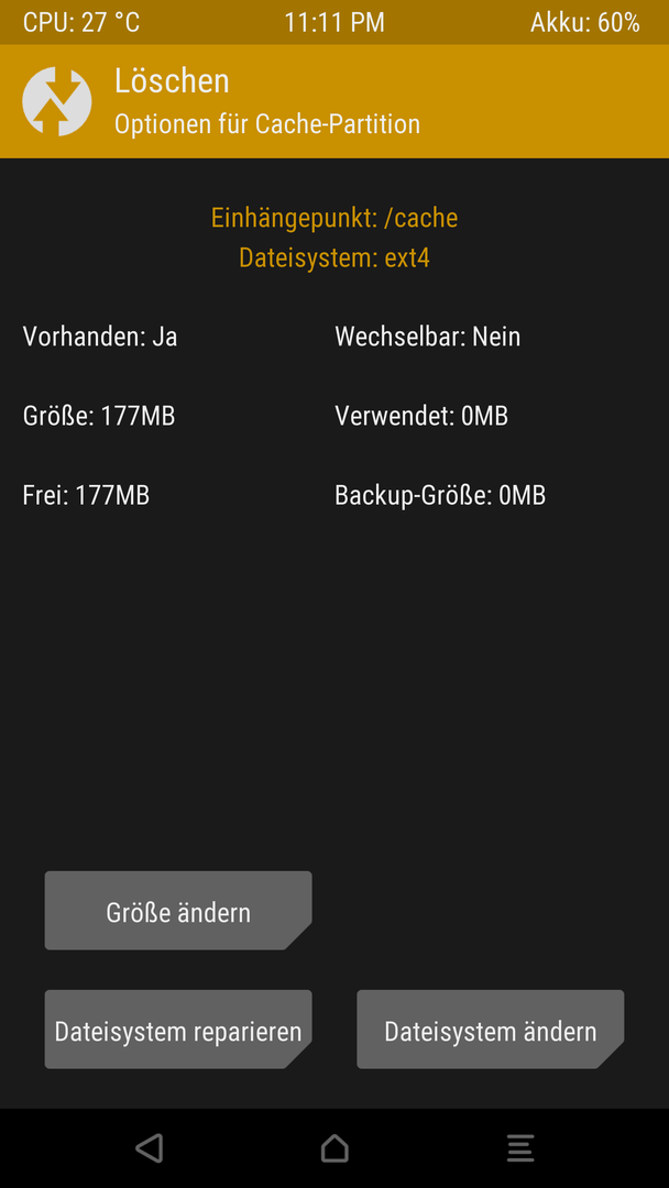

Habe mit dem S7 Edge rumexperimentiert, Backups mit TWRP etc gemacht und dabei ist mir aufgefallen dass die Cache Partition immer mit 0MB drin steht. Bei dem S4 LTE-A und dem S6 Edge hat die Partition immer 5-20MB.
Dachte das ist ein Bug und hab nachgefragt, darauf kam dann diese Antwort.....

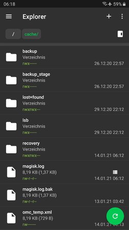

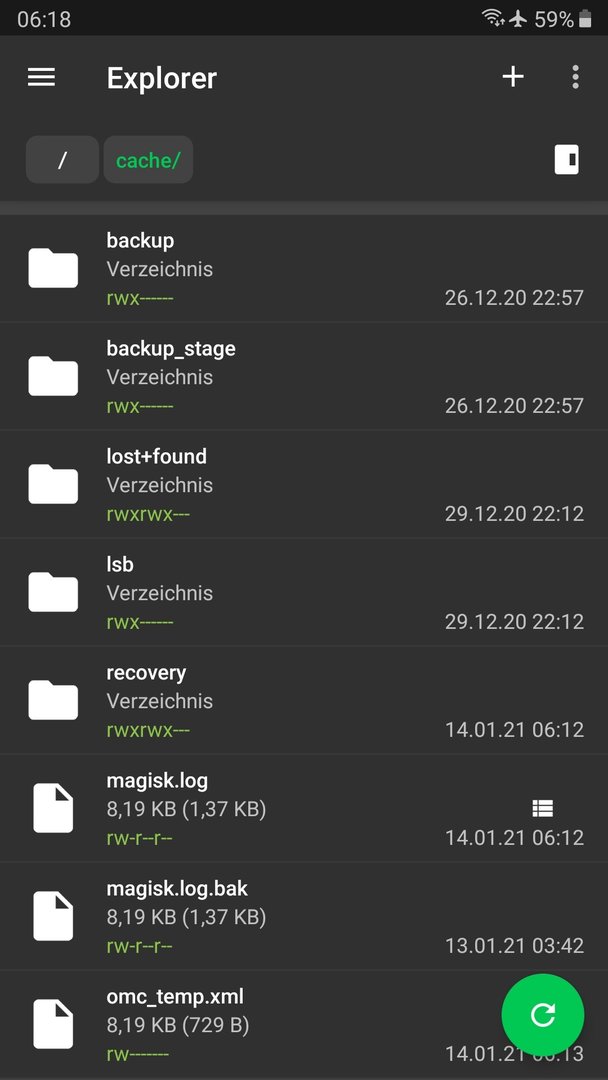

Die Dateien in /cache sind schon etwas älter bei mir, allerdings ist da wirklich so gut wie nichts drin.
Im Ordner /cache/recovery ist nur eine recovery.log drin, rest ist leer. Also ein App Cache oder System Cache ist da jedenfalls nicht drin.
TWRP erkennt das wohl mit 0MB weil es bei mir in Summe nur ein paar KB sind...
@Cloud Die Partition /cache ist kein tmpfs! Das ist eine Partition, ein Teil des Gerätespeichers (/dev/block/mmcblk0pXX). Selbst bei A/B-Konfiguration ist /cache zwar keine eigene Partition mehr, aber trotzdem unter /data/cache ein normales Verzeichnis auf einer anderen Partition.

@Cloud Da liegen Logs von TWRP und Magisk. Die Logs von TWRP (log.gz und last_log.gz) können schon mal zusammen ein paar MB haben. Ansonsten ist diese Partition nur für OTA-Updates gedacht, um dort die Daten temporär zu speichern.
Implementing A/B Updates | Android Open Source Project
Es kann passieren, dass nach einem Update noch Reste des OTAs übrig bleiben oder das Update erst gar nicht richtig installiert wird. Für solche Fälle gibt es in der Recovery die Option "Wipe /cache".
