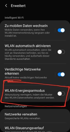

Mit den Einstellungen schon mal gespielt?
Ja, mit allen dreien. Leider ohne Erfolg.

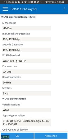

. Leider hat AVM aber ein Problem mit Samsung-Geräten im 2.4 GHz-Netz. Ich habe die 20/40 MHz-Koexistenz im Router deaktiviert, aber dennoch verbinden alle Samsungeräte nur mit dem 20MHz-Kanal
das ist kein AVM Problem, sondern eine Samsung Beschränkung. Die können nur 20MHz Kanalbreite im 2,4GHz Netz mit WLAN-ac

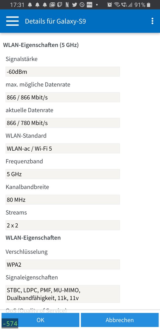

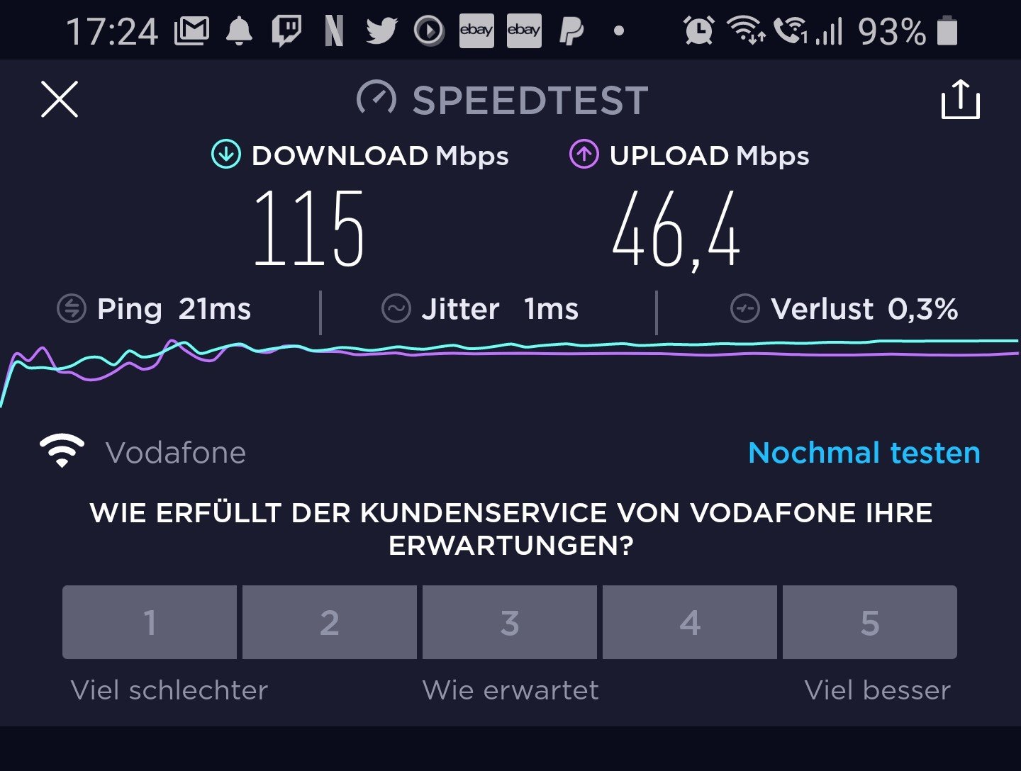

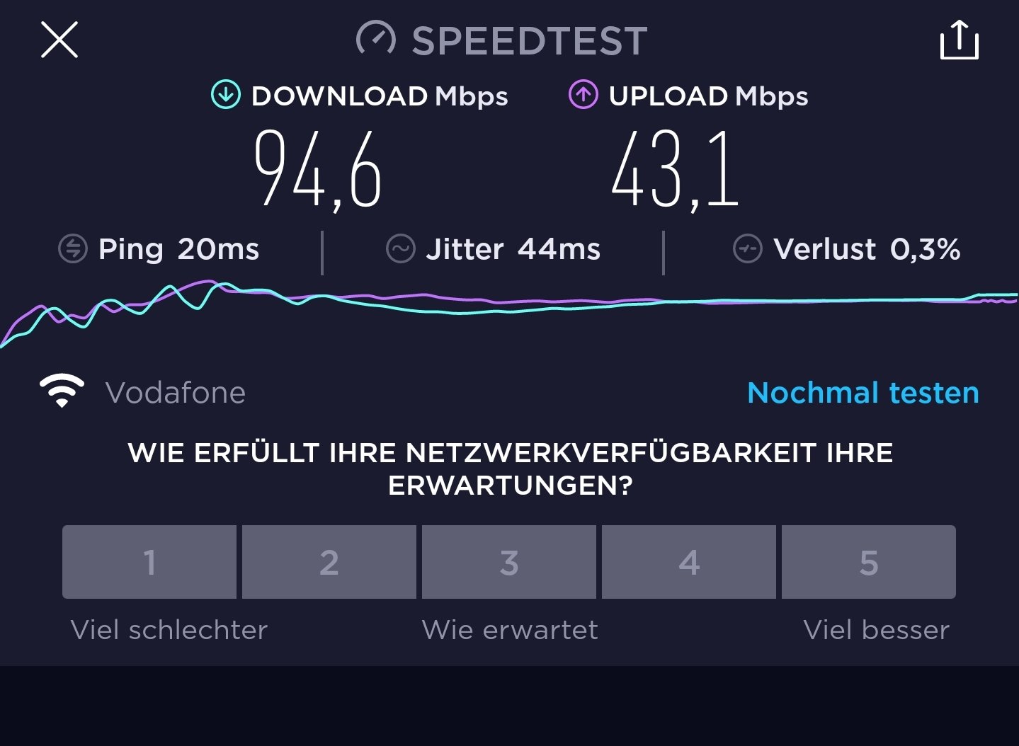

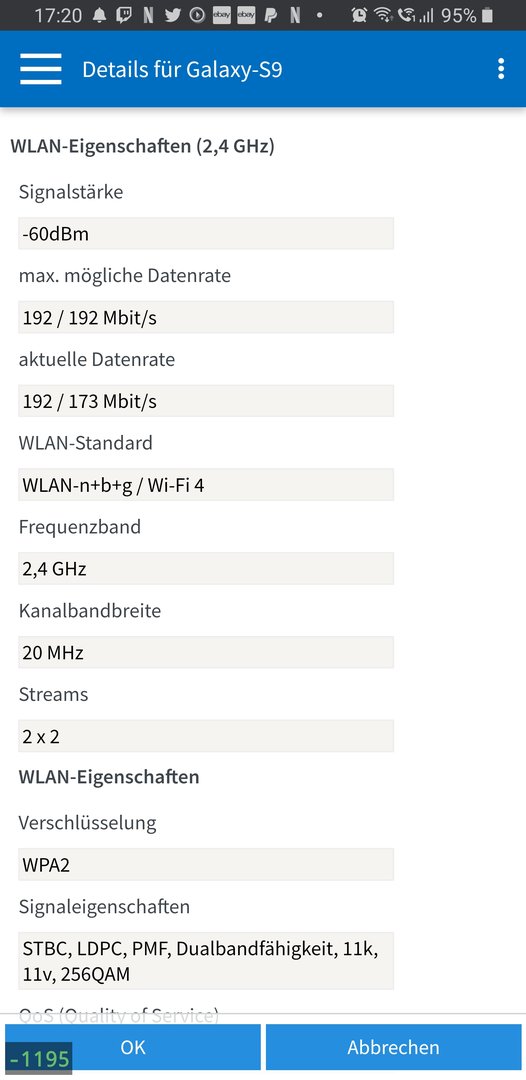

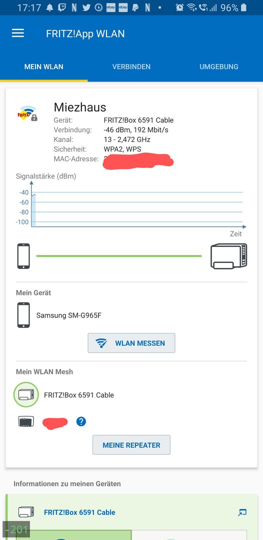

Hab eine FritzBox 6591 mit aktueller Labor Firmware.
Internetanbindung läuft mit 1 Gbgabit begrenzt also definitiv nicht.
S9+ war etwa 3m Luftlinie mit direkter Sicher von der FritzBox entfernt und lag unberührt auf einem Holztisch.
Screenshot_20200504-171913_Speedtest.jpgScreenshot_20200504-172010_Chrome.jpgScreenshot_20200504-171758_FRITZ!AppWLAN~2.jpg
20cm neben der FritzBox, S9+ in der Hand gehalten.
Reaktionen: Schinkenhörnchen
Danke für die wichtige Info. Habe dazu noch nie etwas gelesen, aber jetzt ist es klar, weshalb ich vergeblich versuchte, mit der 40MHz-Kanalbreite zu verbinden. Schade, dass Samsung hier spart.

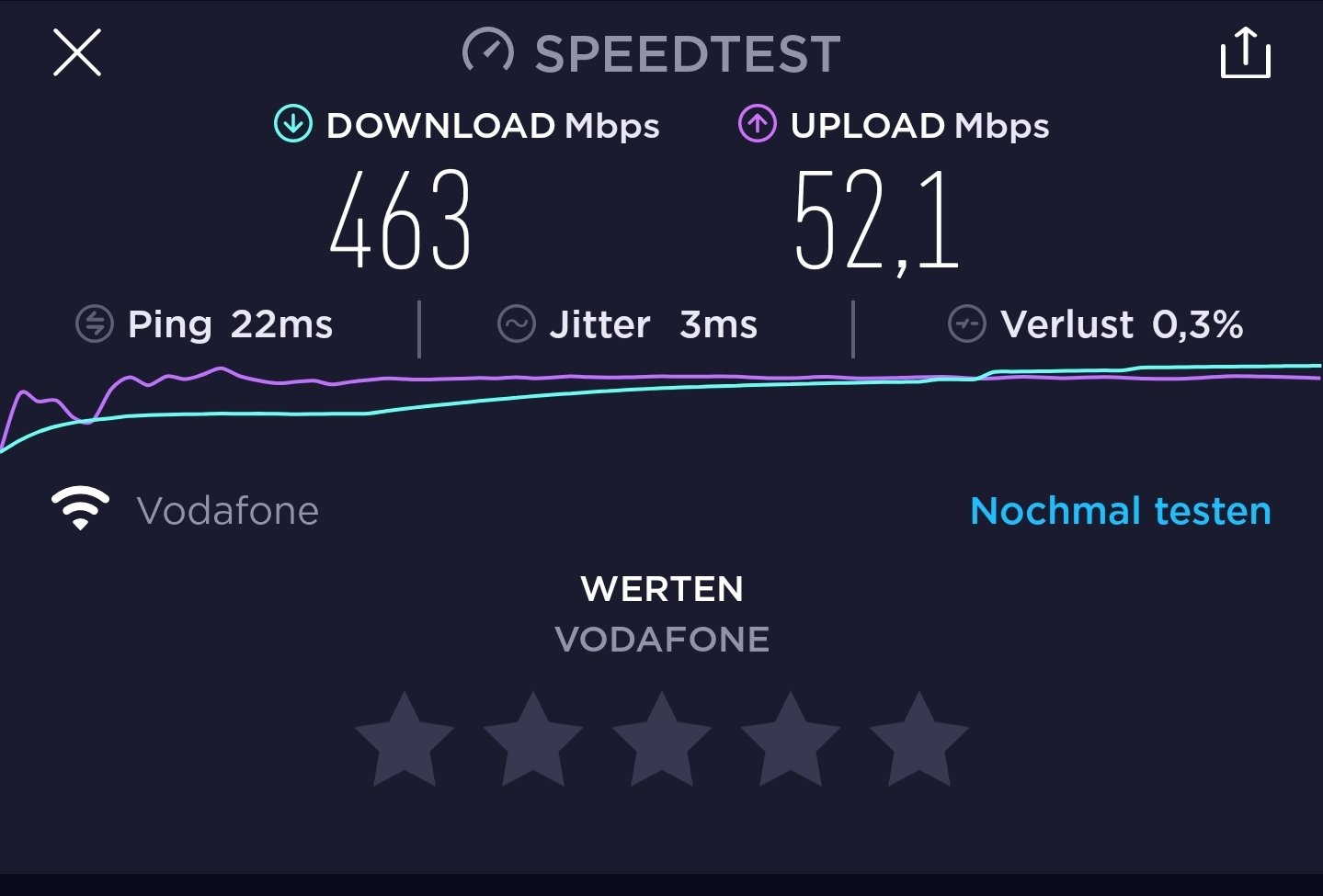

wieder 3m Luftlinie, selber Test-Server.
Diesmal 5 GHz.

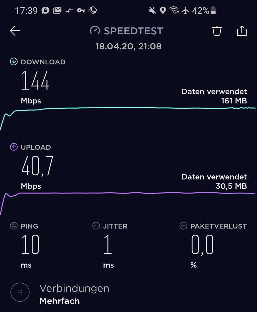

Es kamen tatsächlich 144 MBit/s an (siehe Screenshot aus der Mess-Historie) - und zwar auch noch 20 Meter vom RE 650 entfernt im 3. Stock. Habe ihn im zweiten Stock via LAN als Accesspoint betrieben, den Repeater kann man diesbezüglich konfigurieren. Er verband aber auch nur mit 20 MHz-Kanalbreite. Möglicherweise lag es an der Multi-MIMO-Fähigkeit, dass er höhere DL-Raten ermöglicht. Der Fritz 2400 kann das wohl nicht.
Ich war überrascht, als ich den Fritz Repeater 2400 in Betrieb nahm, dass ich dort maximal 110 MBit/s herauskitzeln kann und die DL-Rate sehr schnell sinkt, wenn man sich vom Router wegbewegt.
@Schinkenhörnchen
10ms Ping bei WLAN 🤯😳
