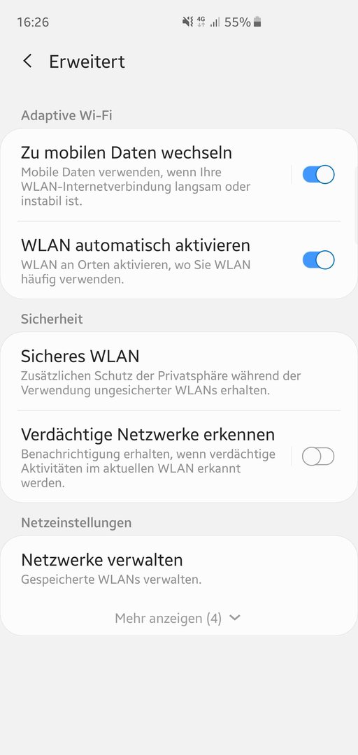

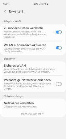

Glaube habe den Verdächtigen gefunden. Mal beobachten

@yannik1108
Hast du nicht ;)
Reaktionen: M--G
Die beiden Funktionen würde ich deaktivieren.. Das eine löst wohl dein Problem, das andere verbraucht nur Akku.
Reaktionen: M--G und johnniesmith
@SuckOr
Muss dir bei beidem widersprechen.
Reaktionen: HerrDoctorPhone
Zu mobile Daten wechseln wenn langsames Wlan: Bei Samsung verbrauchen mobile Daten erheblich mehr Strom - wenn also mein Internet langsam ist, dann wird gewechselt, auch wenn ich das gar nicht will... Wenn ich merke, meine mobilen Daten sind schneller und ich brauche diesen Speed, dann kann ich das Wlan auch selbst deaktivieren...
Zu Wlan automatisch aktivieren: Das Gerät muss wissen wo ich bin... D.h. es muss in gewissen Abständen meinen Standort abfragen - das kostet Strom und der Sinn dahinter erschließt sich mir nicht.. Einfach Wlan ausschalten, wenn man aus dem Haus ist.
Reaktionen: M--G
@SuckOr naja. Wenn ich aus dem Haus gehe mache ich das WLAN nicht automatisch an/aus. Die Funktion ist schon sehr hilfreich.
Reaktionen: Hadi01, M--G und HerrDoctorPhone
