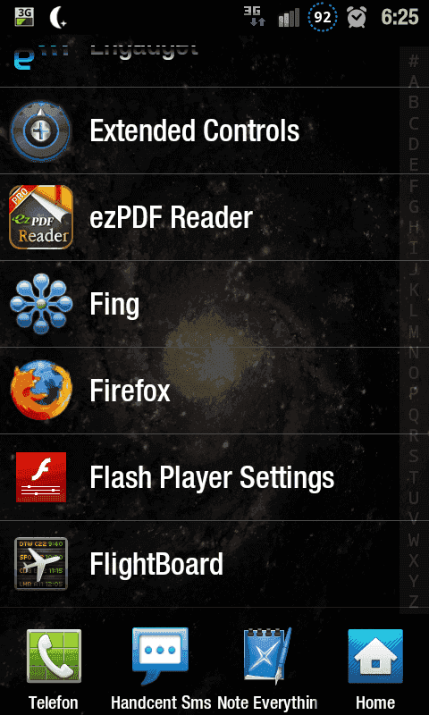

Also bei meinem SGS2 mit KI4 hat das OTA auch immer nach ca. 7% abgebrochen. Ich bin dann hin und hab erst mal Chainnfire3D deinstalliert (den Treiber).
Danach brach es immer noch bei 7% ab.
Danach habe ich den Stock Kernel (XWKI4) mit Odin geflasht (hatte CF-Root drauf) Jetzt lief das OTA Problemlos durch.
Root war dannach noch vorhanden..
Dann den neuen CF-Root mit Odin geflasht.
Danach wieder den Stock Kernel für die XWLA4 mit Odin drüber.
SGS2 starten lassen, das CF-Root ZImage aus der tar Datei auf die interne SD Karte kopiert und aus der CWM Manager App den CF-Root Kernel (Zimage) geflasht, dannach bootet Handy neu.
-> Kein Dreieck, CWM Recovery alles so wie ich es wollte.
Mit UTO Kitchen Tiny Circle Battery installiert, funzt auch gut.
Das einzige was mir aufgefallen ist: Im Anwendungsmenue (Listendarstellung) ist im unterern bereich ein weicher Übergang zur Buttonlieste, Oben ist er zwar auch weich jedoch ist dann noch mal ein ca. 2 Pixel großer Spalt durch den man die Liste auch sieht. Stört nicht unbedingt sieht ab er ein wenig komisch aus.
(Das war schon bevor ich erneut gerootet und den Battery Mod über das UTO Kitchen durchgeführt habe!)
Gruß Christopher

Wie geht das?
Donald_2k11 schrieb:
Kannst ja mal eine in den Umlauf bringen. Ich finds irgendwie auch nervig. Verunstaltet ein wenig das Display.
Gesendet von meinem GT-I9100 mit der Android-Hilfe.de-App
