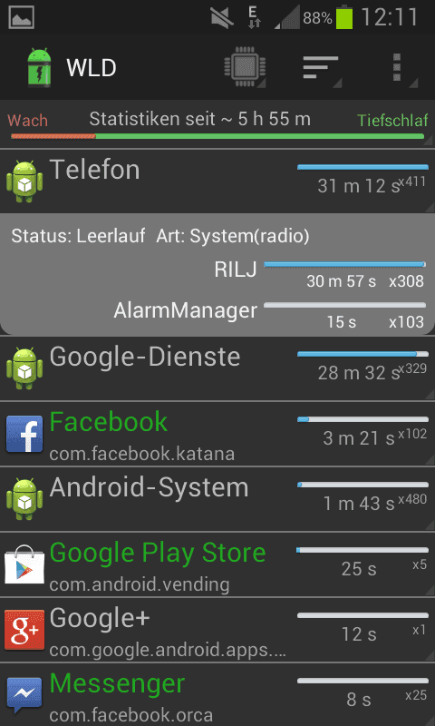

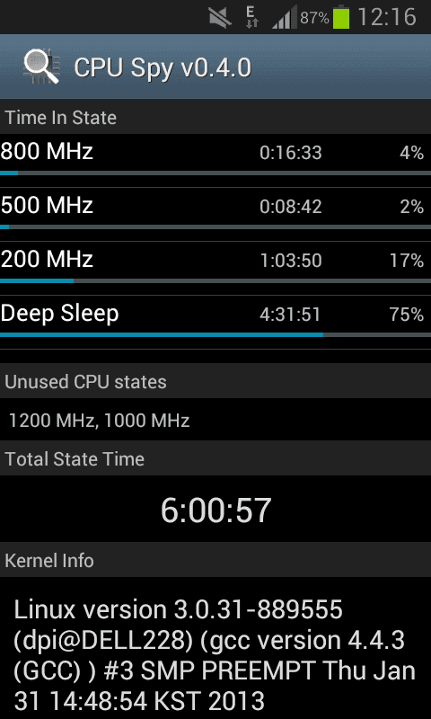

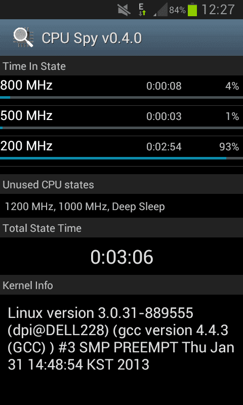

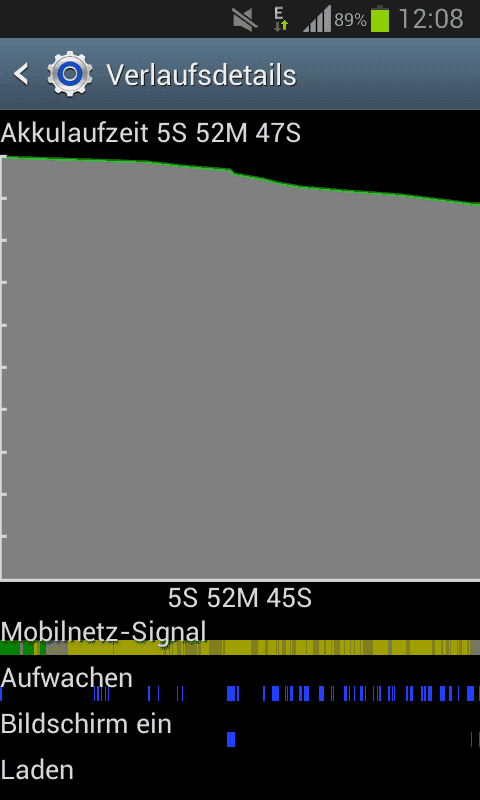

Hey, habe in letzter Zeit Probleme mit diesem gtalk wakelock...
ihr könnt schön sehen wie dieser hier meinen akku leer zieht :(
In diesem fall hatte ich aber auch den "telefon" wakelock...
Ich vermute mal aufgrund des schlechten empfangs ;)
was könnte diesen gtalk wakelock verursachen? :)
Habe schon mal gtalk und schonmal g+ deakriviert :/
danke für eure Hilfe ;)
PS: wenn dieser wakelock nicht auftritt habe ich einen schönen standbyverbrauch von 0,5 % pro stunde ;)
mit diesem bin ich sehr zufrieden ;)
edit: dieser screenshot mit nur 3 minuten cpu spy ist ungefähr mein deepsleep ohne wakelock ;)

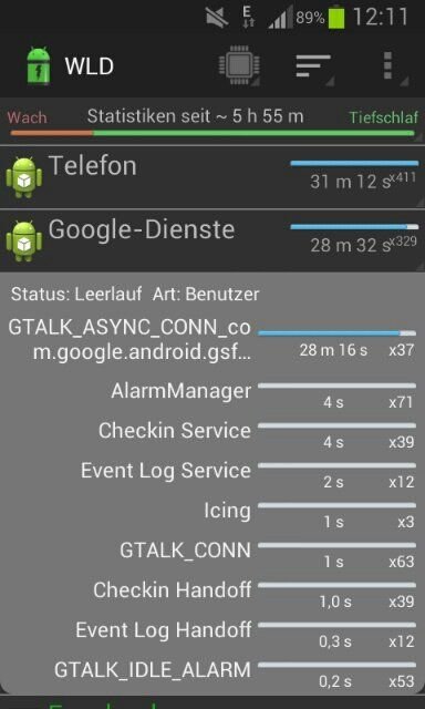

Als ergänzung zu meinem obigen post:
Dieses Bild zeigt den wakelock ;)

Was du meinst ist der _DIENST_ GTalk. Unter anderem benutzt WhatsApp diesen Dienst für Push. Ich hatte mal diesen Dienst im Framework deaktiviert, allerdings funktionierte dann wie zu erwarten war kein Push mehr, Nachrichten kamen nur noch rein wenn ich WhatsApp geöffnet habe.
Erstmal danke für deine Antwort Bernd :)
Ich hatte die app gtalk schon mal deaktiviert aber ich habe trotzdem noch whatsappnachrichten bekommen ;)
Bernd ich verstehe deine erklärung nicht ;)
Du unterscheidest zwischen Dienst und App...
Ist es bei mit also der dienst der diesen wakelock hervorruft?
Und was kann ich dagegen tun?
Weil ich habe in dieser zeit z.B nur eine whatsapp nachricht erhalten aber einen wakelock von 30 min ?! :)

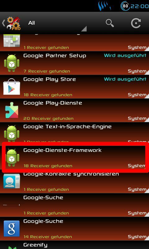

Der GTalk-Dienst ("Google-Push-Benachrichtigungsdienst") ist im Framework enthalten und u.a. für Push zuständig. Programmierer können auf diese Schnittstellen zugreifen und dementsprechend diese Dienste benutzen.
Sehen kann man solche Dienste u.a. mit dem "Autorun Manager", siehe Anhang.
Was genau jetzt den Wakelock verursacht kann man somit nicht direkt sagen. Wenn man aber weiß was die Ursache sein kann vereinfacht sich das ganze. Du kannst z.B. mal WhatsApp deaktivieren oder andere messenger falls vorhanden. Irgendwann wird man sehen was das sein könnte. Ich weiss nicht ob vielleicht auch die GMail-App den Push-Dienst verwendet.
