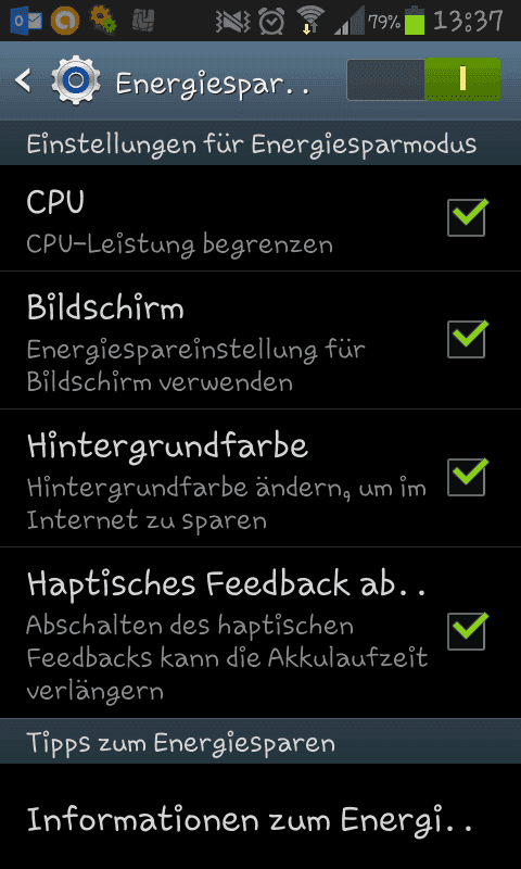

Wenn ich versuche den Energiesparmodus zu aktivieren bekomme ich folgende Meldung:
Energiesparmodus durch Aktivierung mindestens einer Funktion aktivieren.
Ich finde einfach nicht heraus was ich aktivieren muss um den Modus einschalten zu können.
Auch über die Suche bin ich nicht weiter gekommen :confused:

Du musst dem Energiesparmodus natürlich erst sagen, was er bei Aktivierung abschalten soll. Also über Einstellungen > Energieoptionen; dort kannst Du anhaken, was bei Aktivierung der Option deaktiviert werden soll, bzw. auch, bei welchem Akku-Ladestand, zusätzliche Funktionen (z. B. Sync) deaktivert werden sollen.
@ Klaus N.
Ich habe unter 4.0.4, die von dir genannten Energiespareinstellungen vornehmen können.
Die besagte Einstellung, ab wieviel Prozent die Einstellungen greifen sollen, ist nicht mehr dabei. Ist dies anderswo zu finden?
Das sind die unter 4.1.2 von mir gemachten Einstellungen.
War's das schon? :crying:
LG
Lizzy1965
Sorry, da muss ich leider passen - S2 wurde vor ein paar Wochen verkauft ;)
jup das wars schon
ich vermisse diese option selber ehrlich gesagt auch, früher konnte ich sagen, dass er ab 30% sich aktivieren soll, das geht jetzt nicht mehr.
