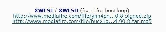

wo bekomme ich den den originalen Root kernel für die XWLSD/DBT, hab eben die Zeit gesucht, aber keinen gefunden.
Kernel-Version:
3.0.31-889555
dpi@DELL228#3
SMP PREEMPT Thu Jan 31 14:48.54
KST 2013
oje....
hast du den Link https://www.android-hilfe.de/forum/...-w-z-cm10-1-cm11-v5-15-9-v-6-48-4.332805.html
mal angeklickt ?
attachment.php
ich glaube, deutlicher geht es nicht.....
mfg

Danke, ja hab ich aber, nicht dort drauf geachtet :)
hab gelesen beim rooten, nach dem man Fullwipe gemacht hat, sollte man die neue ROM ohne hochfahren den Handys draufspielen? Also im CWM modus?
So hab es mir jetzt die MD5 Datei runtergezogen :)
hallo und guten Morgen android junky,
du kannst natürlich die tar Datei nutzen,
aber ich hatte dir diese Methode
ZIP Files können im Stock Recovery 3e geflasht werden: VORTEIL: No Yellow Triangle trotz Root
  • Download xxx-signed.zip Kernel
  • xxx-signed.zip file auf external sd card Speichern
  • Ins stock recovery booten (volume up+home+power)
  • Select "apply update from external storage".
  • File xxx-signed.zip auf ext.SD wählen
  • You are rooted + new PhilZ-cwm6 kernel with CWM6 beschrieben.
die Anleitung musst du in der Beschreibung erst einmal anklicken, aufklappen
mfg
J-P​
