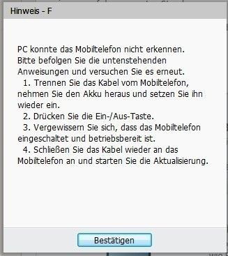

Habe dasselbe Problem. Im Hinweis (F) steht:

Roxy schrieb:
was steht denn genau in dem hinweis drin,kann man so nicht erkennen.
eben, das ist alles auf chinesisch oder so...

ich habe ein riesen Problem.... ich wollte gerade via KIES ein Update auf Jelly Bean auf mein S2 durchführen ( GT9100 , kein Branding ) . Ging auch erst alles super. Auf dem Telefon erschien <downloading...do not turn off.
Nach einer Weile erschien auf meinem Rechner plötzlich die Fehlermeldung, dass keine Verbindung zum Telefon hergestellt werden kann.
Geht auch immer noch nicht....ich habe also keine Verbinddung zum Telefon und auf diesem steht weiterhin " Downloading, do not turn off!!! ) obwohl nichts mehr runter geladen wird.
Was kann ich tun ?
Danke schon mal im voraus,
Philipp
@kumalo
hatte ich gestern auch.
Kabel gezogen ausgeschaltet und Akku raus.
Akku wieder rein neu starten.
Hat funktioniert, und danach ist JB ohne Mucken installiert worden.

ich habe es jetzt auch so gemacht und Gott sei Dank klappt es. Meine Freundin ( der das Telefon gehört) steckt das Messer gerade wieder weg. Ich hatte es ihr das Telefon zwar geschenkt...aber das zählt nicht mehr :crying:
Grüße,
Philipp

Wenn das so einfach wäre...
Nach Akku raus neu starten, dann Kabel wieder rein:
Kies baut neue Verbindung auf, bietet Update an, und die Schleife beginnt von vorne. :confused2:

@friesemut
Wer lesen kann ist klar im Vorteil.
Diese Vorgehensweise, wird sogar von KIES vorgechlagen, wenn er Download hängen bleibt.
