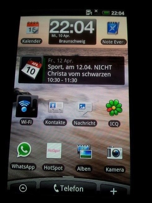

Hi, bin seit dem Wochenende Besitzer vom Samsung Galaxy S2, GT-I9100 und bin Neuling in Bezug auf Samsung, hatte davor ein HTC Desire
Nun habe ich eine Frage zur Kalender Anzeige: Bin es vom HTC gewohnt dass mir auf dem Startbildschirm die Termine des Tages angezeigt werden.
Das finde ich trotz intensiven Suchens beim Samsung nicht.
Benutze den S Planner und den Bildschirmmodus Einfacher Bildschirm.
Gebe ich im Planner eine Aufgabe ein erscheint diese zwar in der Statuszeile, aber nur wenn ich die Erinnerungsfunktion einschalte und ich will ja gar nicht dass es klingelt wenn der Termin ansteht, sondern nur dass er mir angezeigt wird. Ausserdem kann ich bei Aufgaben keine Wiederholungen eingeben, sondern nur bei Ereignissen und die werden mir nicht angezeigt.
Was ich möchte: Ich möchte täglich meine Aufgaben/Ereignisse für den aktuellen Tag angezeigt bekommen OHNE dass es zum Termin klingelt
Hoffe es kann mir jemand helfen :sad:

Anbei noch ein Bild vom HTC wie es da aussah, so ungefähr hätte ich es gerne wieder :)

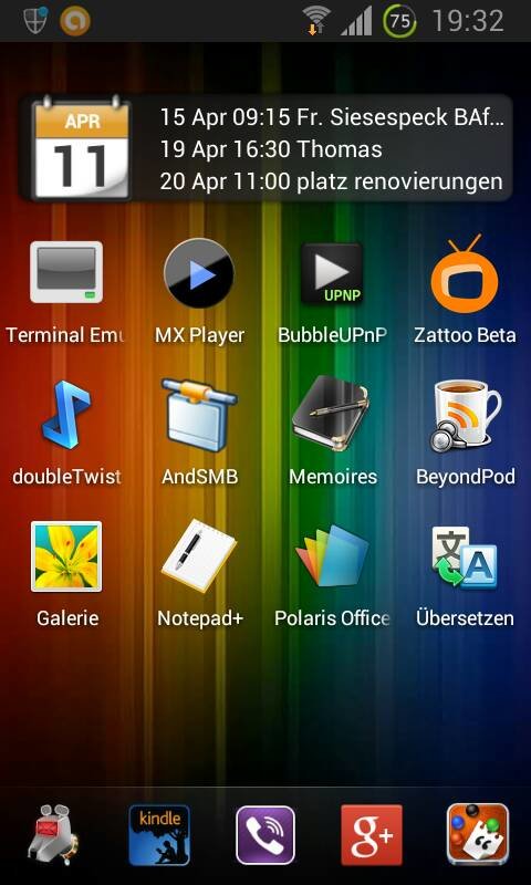

Also, wiech schon schrieb, Smooth Calendar im Store.
Das ist kein eigener Kalender, sondern nutzt die integrierte App.
Kommt dem SEHR nahe, was Du vom HTC her kennst.
Anzeige über mehrere Tage, Anzahl Termine, eigene Farbeinst, Größe anpassbar bei Custom Launcher uploadfromtaptalk1365701551715.jpgusw.
Sent with Tapatalk 2.
