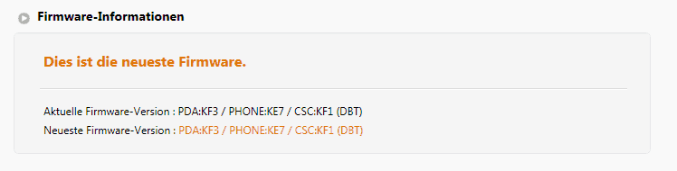

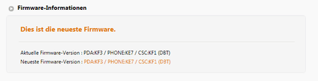

den link zur Firmware den du gepostet hast beinhaltet
I9100XWKF3_I9100XXKE7_I9100KCLKF1_HOME.tar
also auch nicht die CSC: I9100XXKF1
als anhang habe ich noch ein Screenshot von Kies angefügt.
Noggo

ich möchte wenn was in die Hose geht die gleiche Firmware haben wie sie jetzt drauf ist. deswegen hatte ich jy evtl vor im Fall der Fälle die Firmware
GT-I9100_DBT_I9100XWKE2_I9100XXKDJ_I9100OXXKE2.rar
zu flashen und danch per Kies auf meine jetzige upzudaten.
müsste doch gehen.
Noggo

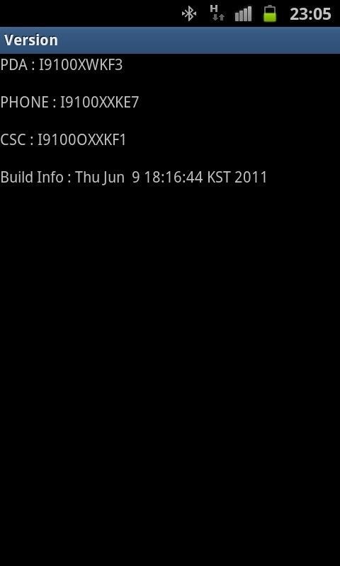

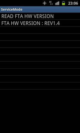

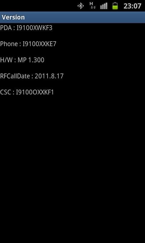

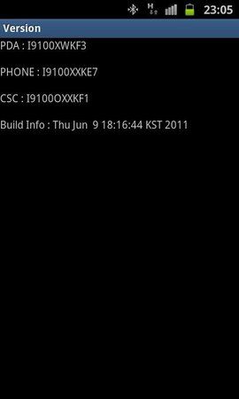

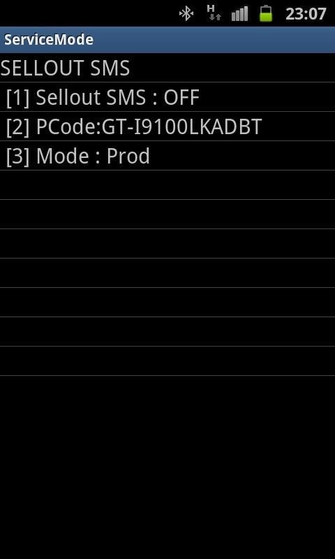

Kann es sein, dass Du eine Provider Firmware (mit Branding) auf deinem SGS II als "Original" am laufen hast (o² Gerät) ???
PDA: I9100XWKF3
PHONE: I9100XXKE7
CSC: I9100XXKF1
Klingt so nach o² Gingerbread 2.3.3 :D
