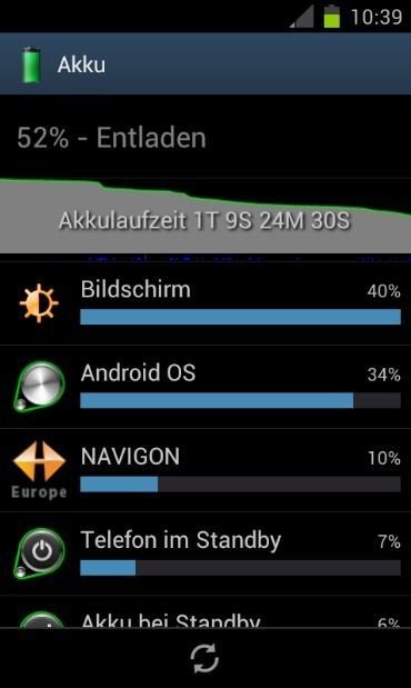

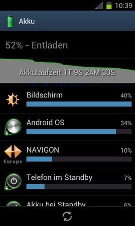

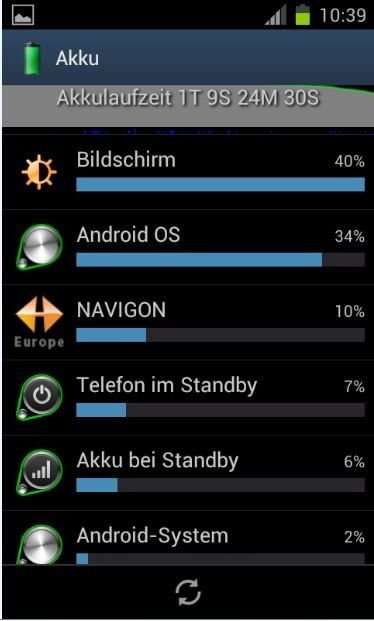

Ich bin „umgesattelt“ vom Galaxy S1 mit Gingerbread 2.3 auf nun das Galaxy S2, welches ich neu bei ebay aus einer Vertragsverlängerung gekauft habe. Als Firmware war drauf Gingerbread 2.3 mit Vodafonebranding.
Habe dann zunächst auf Werkseinstellung zurück gesetzt, da der Verkäufer doch wohl einiges „ausprobiert“ hatte.
Habe also über Kies die offizielle Firmware PDA:LPC / PHONE:LP6 / CSC:LP8 (VD2) installiert. Hat alles ohne Probleme geklappt, lief sauber über die Bühne.
Nach dem Firmwareupdate habe ich nicht noch einmal auf Werkseinstellung zurück gesetzt.
Nun zu meinem Eindruck :thumbsup::
Ich kann nur sagen – hervorragend! Ich bin mehr als begeistert. Das Scrollen läuft total flüssig und schnell. Die Apps habe ich dann nacheinander wieder runtergeladen und nicht über mein Googlekonto synchronisiert, da ich mir nicht sicher war, ob alle mit ICS kompatibel sind.
Auch hier gab es keinerlei Probleme. Und Navigon EU läuft auch, wie es soll.
Zum Akkuverbrauch:
Ich habe mir das Original Samsung Power Akku Set EB-K1A2EBEGSTD2000mAh zugelegt. Da bisher noch nicht viele Ladezyklen erfolgt sind, kann ich es noch nicht beurteilen, was das ICS so bringt. Im Standby über Nacht (Flugmodus) bei 100% Ladung am nächsten Morgen 98%.
Was mir nun aufgefallen ist:
Beim Akkustatus steht bei „Android OS“ 35%, ein relativ hoher Verbrauch (siehe Screenshot).
Ist das normal :confused:? Ich hatte in dieser Zeit kaum „rumgespielt“, also nur WLan, kurz Navigon getestet, emails abgeholt. Oder muss ich doch nochmal auf Werkseinstellung zurücksetzen?
Vielen dank in Voraus.

so bin wieder zurück auf gb 2.3.4 ,der akkuverbrauch von ics nervt mich einfach,ansonsten lief es perfekt
@mimoto
35% von 2%Verbrauch bedeutet ja nur dass Android System nur 0,75% über Nacht verbraten hat.
Ist doch gut, oder nicht?
Reaktionen: mimitoto
mru1 schrieb:
@mimoto
Oh, da hab ich mich falsch ausgedrückt - die 35% sind bei einer Akkulaufzeit von 1 Tag und 9 Stunden (siehe Screenshot) entstanden :wubwub:.
Huch! Und ich habe System, statt OS geschrieben!
Aber die Frage bleibt die gleiche : was soll denn sonst verbrauchen?
40 für s Display
20 für. Navigon
Da sind doch 35fürs OS mMn OK.....
40 für s Display
20 für. Navigon
OK, dann bin ich beruhigt. Ich war mir eben nicht sicher, ob das so "normal" ist ;)
Wie gesagt - ich bin mehr als zufrieden mit ICS :D
