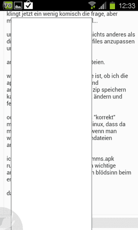

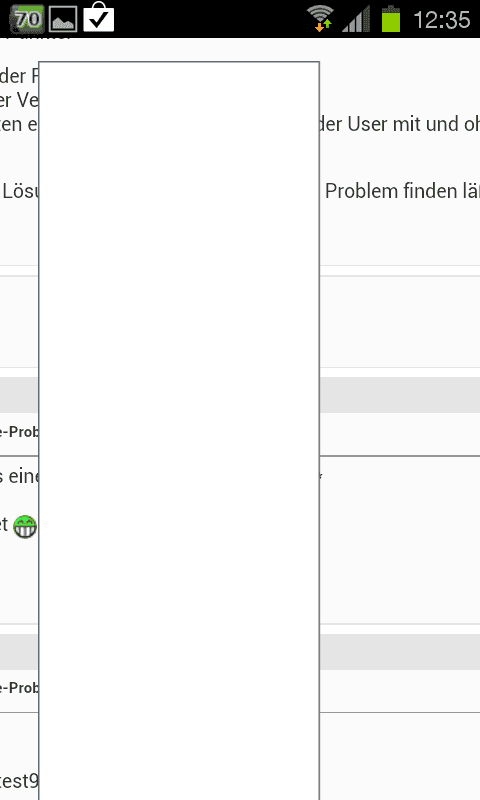

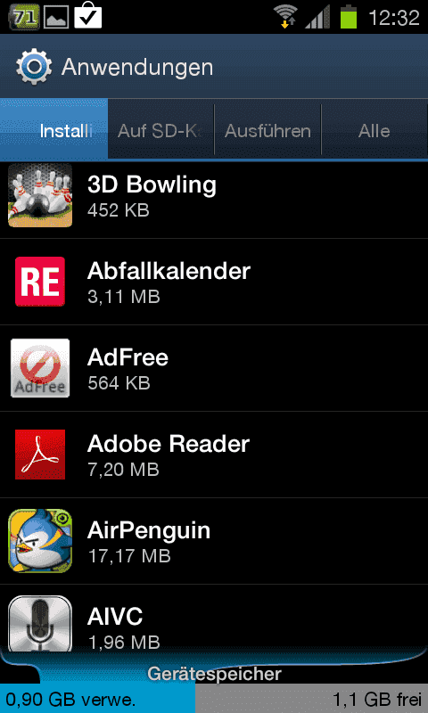

Bei mir geht es nicht:crying:. Adobe Flash deinstalieret, und trotzdem Werbebanner im Bild. Ausprobiert mit Dolphin HD und mit dem Stock Browser.
Hat jemand noch eine Idee ?

AdAway installieren
Flash rauszukicken hilft dir ja nichts, wenn über JavaScript trotzdem noch Bannercode angezeigt wird
