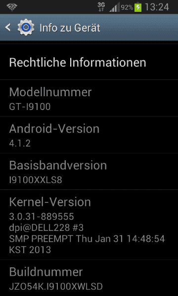

So, das S2 ist nun wieder bei mir! Als ich es gestern eingeschaltet habe, ist mir direkt eine Veränderung aufgefallen. Nachdem ich in die Einstellungen geschaut habe, wusste ich es. Die Leute von W-Support haben direkt Jelly Bean drauf gespielt und somit das Problem mit den SODs scheinbar gelöst. :thumbsup:
mach mal einen Screen, welche Version bei dir drauf ist... bitte....:drool:

Hier der Screenshot:
Das sieht mir wie die spanische aus
