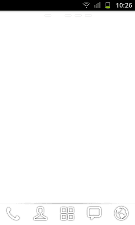

Ich hab seit ca. 2 Tagen ein Problem, welches plötzlich auftrat. Auf meinem Display erscheinen dünne, Horizontale Haarlinien in schwarz. Diese Linien sind ca 1 pixel breit und gehen komplett übers Display (Horizontal). Erst war es eine. nun kommt eine 2., die noch ganz blass ist. Leider kann ich kein screenshot machen, da die Linien nicht auf einem Screenshot erscheinen :confused2:
Was beudeutet das jetzt nochmal, wenn die Linien nicht auf ein screenshot zu sehen sind?
Android ist die version 2.3.4
Genau dieses Problem, habe ich ebenfalls. Die Haarlinien sind wie aus dem Nichts, plötzlich aufgetaucht und verschwinden seit dem nicht mehr.
Die Linien sind mal stärker mal weniger stark zu sehen. Am besten erkennt man sie, auf weißem Hintergrund, wie hier im Forum mit Tapatalk.
Bei mir sind es mittlerweile mehr als 10 dieser feinen Linien....
Sent from my GT-I9100 using Tapatalk
Wenn Grafik-Fehler nicht auf einem Screenshot erscheinen, ist das eindeutig ein Hinweis auf einen Hardware-Display-Schaden. Sorry für schlechte Nachricht.
So ein Mist. Aber auf den Screenshots ist alles normal....siehe Anhang...
Ja, dann ist es definitiv ein Hardware-Schaden.
