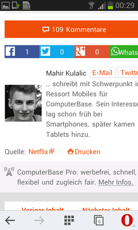

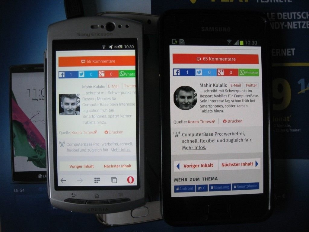

Ok, danke für die Info. Habe noch einmal testweise das Stock-ROM (4.1.2) aufgespielt und die Farbdarstellung auf "Natürlich" gestellt, aber ich finde nicht, dass es besser geworden ist (habe auch eine Panzerfolie drauf, war aber vorher genauso). Hier mal den direkten Vergleich mit einer Digikam fotografiert (s. Bild), so gut es eben geht. Links ein Xperia Neo, rechts das SII (hättet ihr sicher auch so erkannt).
Gerade das Gesicht ist auf dem SII dermaßen überkontrastiert, dass man die Augen fast nicht erkennt, beim Neo sieht man sie hingegen gut. Andererseits sehen das fb-Blau und die orangenen Schaltflächen wiederum aufm SII satter aus, finde ich. (Habe eben noch einen internen Screenshot vom SII hochgeladen; wenn ich mir beide am PC-Bildschirm nebeneinander anschaue, sieht das Bild "normal" aus.)

Sieht mehr eher aus, dass du helligkeit und nicht kontrast anpassen musst. denn sosnt sieht das s2 deutlich besser aus, als das Neo.
