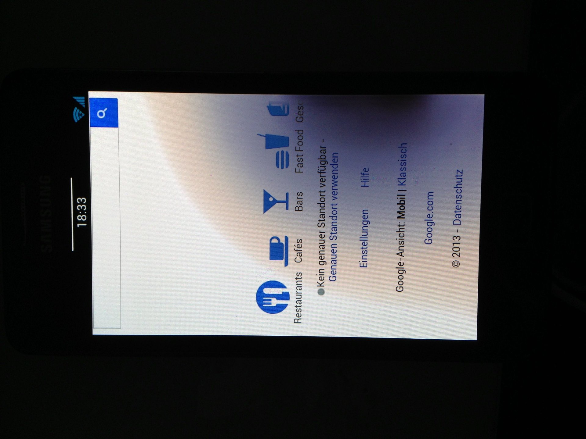

Hallo Leute!
Folgendes Problem seit ein paar Wochen brennen mir die Logos, Leisten, alles mögliche ein. Große Flecken haben sich auf dem Display gebildet. Ich erkenne kaum noch was auf dem Bildschirm!! Je heller es eingestellt wird, umso weniger erkennt man. In der Sonne hat man keine Chance irgendwas zu sehen.
Ich frag mich jetzt was da los ist. Bringt bei meinem Fall so eine App wie "Burn Fix" was? Oder hilft da nur eine Reparatur? Hat jemand selbst schon erfahrungen damit gemacht`?
Habe das Handy jetzt ca 1 Jahr und paar gequetschte Monate. Gekauft wurde es auf Amazon.
Habe gestern als Fix versucht eine custom Rom draufzuspielen, geflasht war es auch schon.
Hat leider nichts gebracht.
Läuft seit gestern auf Android 4.3 Jellybam
Bilder:
http://s14.directupload.net/file/d/3372/ajzpxglc_jpg.htm
Vielen dank!
LG
Apps zum Rausbrennen kannst du vergessen. Habe ich schon hinter mir. Die AMOLEDs sind einfach verschlissen. Da dürfte nur ein Austausch des Displays helfen.
Das zweite Bild macht mich aber stutzig. Das sieht nicht nach einem einbrennen aus, sondern eher wie ein Fehler im Display oder der Zuleitung.
Mein Tipp, kauf dir ein neues Display und bau das ein. Dann hast du wieder ein super Gerät. Bekommt man auch mit etwas handwerklichem Geschick gut selber hin und Anleitungen gibt es reichlich bei E-Bay.
LG Joe
Das ist nur das Schutzglas vorne auf dem Display. Das hilft dir nicht. Du brauchst ein neues Display.
Dabei gibt es zwei Möglichkeiten:
Erstens nur die reine Display Einheit. Das wäre z.B. dieses.
Samsung Galaxy S2 i9100 schwarz / black Display Touchscreen Digitizer | eBay
Oder gleich mit dem entsprechenden Rahmen:
Samsung Galaxy S2 i9100 schwarz Display + Touchscreen Kompletteinheit mit Rahmen | eBay
Ich würde immer zur Lösung mit dem Rahmen tendieren. Das ist erheblich einfacher zu tauschen und bietet weniger Fehlerpotenzial. Außerdem ist dann gleich der Rahmen neu und das Handy sieht wieder aus wie frisch aus dem Werk. Zumindest wenn man für 13€ auch noch das Rückteil tauscht.
LG Joe
