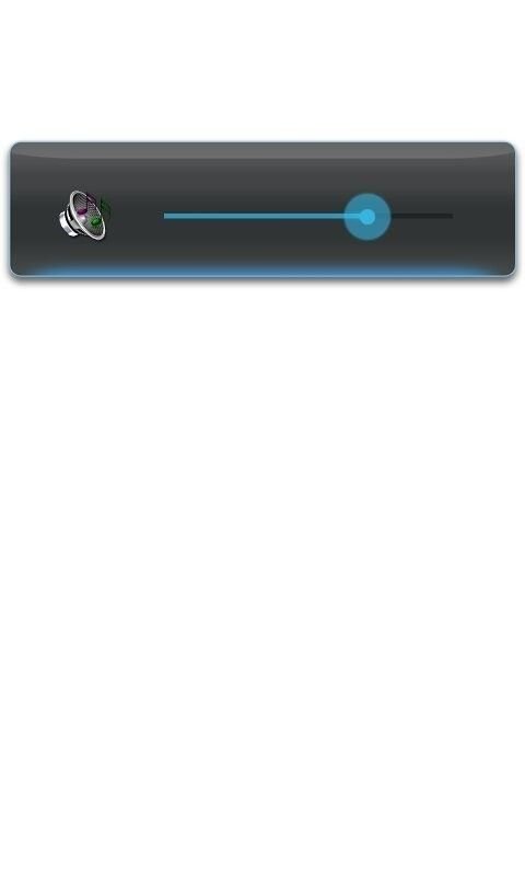

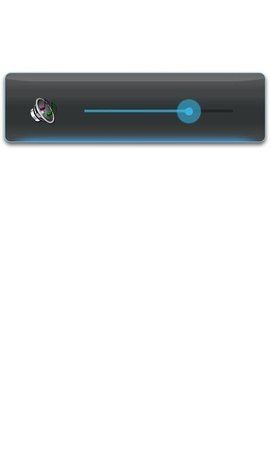

Hey, bin ratlos!
Und habe für das SII keinen passenden Thread gefunden.
Habe seit heute nach einem FW und Neuinstallation der GOA 5.1 kleine graue Streifen quer verlaufend suf dem Diyplay. Diese sind erst stärker sichtbar, werden dann blasser vor allem nach längeren Standby erst wieder stärker vorhanden!
Jemnd ne Idee was das sein könnte,
Anbei ein Sreenshot
Edit.
Schei.... Wohl schlecht erkennbar.
Vielleicht aber doch einer, der Idee hat was fas denn auslösen könnte??
Hier wohl besser erkennba!
