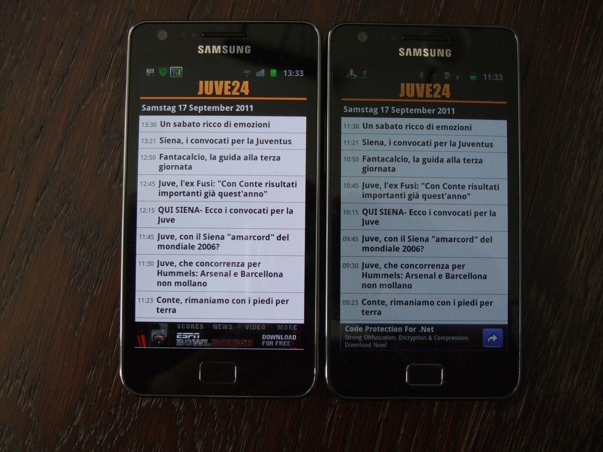

Hallo Leute,
hab vor ca. 20 Tagen bei Amazon ein Galaxy S2 bestellt. Alles ok. Da ist mir aufgefallen das auf der linken seite das glas höher ist als der Rand. Darauf hin habe ich ein Ersatzt gerät angefordert. Es kam, war mechanisch in Ordnung. Da ist mir aber aufgefallen das das weis im vergleich zum ersten eher leicht gräuchlich ist. Benutzte ein App mit schwarzer schrift auf weisem hintergrund. Daraufhin zurückgeschickt und neues bestellt. Das war genau so. Morgen kommt dann das 5!!!! Warum ist es so schwer ein Gerät zu bekommen das das gleiche weis hat wie mein erstet (das leider mechanisch nen schuss hat). Oder an was liegt das??
Hab mal ein bild eingefügt. Beide Handys mit der gleichen Helligkeit (manuell eingestellt).

Habe dasselbe auch bei einem zweiten Galaxy S2 beobachtet. Mein eigenes hat (zum Glück) ein recht "normales" weiß, das andere einen doch recht stark sichtbaren blaustich.
Warum hattest du dann ein zweites wollen? Bin gespannt aud das was heute kommt. Hab aber die hoffnung aufgegeben!
Weil meins leider auch auf der linken Seite den Gelbstich hat bzw. etwas dunkler ist. Das zweite hatte diesen Fehler leider auch, (so wie scheinbar fast alle Galaxy S2´s). Von daher finde ich mich nun damit ab und behalte mein erstes ;-)

Du wirst keines kriegen, dass genau den gleichen Ton hat.
Bei testen solltest du beide auf maximal und nicht minimal stellen, sonst sieht du zwar einen enormen unterschied, aber wie dunkel sie werden liegt stark an den presets.
Ganz hell sollte dagegen sehr ähnlich sein.
Ja aber ich benutzte ja das handy nicht auf max. Ich stelle sie so ein wie ich sie normal benutzte. Und da darf es nicht so extrem sein.
Gesendet von meinem GT-I9100 mit der Android-Hilfe.de-App
Das Handy was du nachgeschickt bekommen hast, ist vermutlich das dunklere.
Das liegt einfach dadran, dass sie gesagt haben die dunkelste einstellung liegt tiefer, als bei dem anderne, damit mehr strom gespart wird. (Da berichten bereits mehrere von. Das heißt aber nicht, dass sie schlechter sind, sondern nur der untere Schwellwert tiefer gesetzt wurde. Sie haben so zu sagen eine größere Bandbreite, was die helligkeit angeht)
Wenn du das Handy auf die gleiche Helligkeit wie das andere (natürlich kannst du versuchen mit dem dunkleren durch manuelles heller stellen genau den Punkt des helleren zu treffen, aber es ist einfach einfacher beide auf volle Helligkeit zu stellen) stellst, kannst du erst bewerten, ob die Farben unterschiedlich sind. (Bei gleicher sichtbarer Helligkeit dürften sie auch etwa bei selben Verbrauch sein)

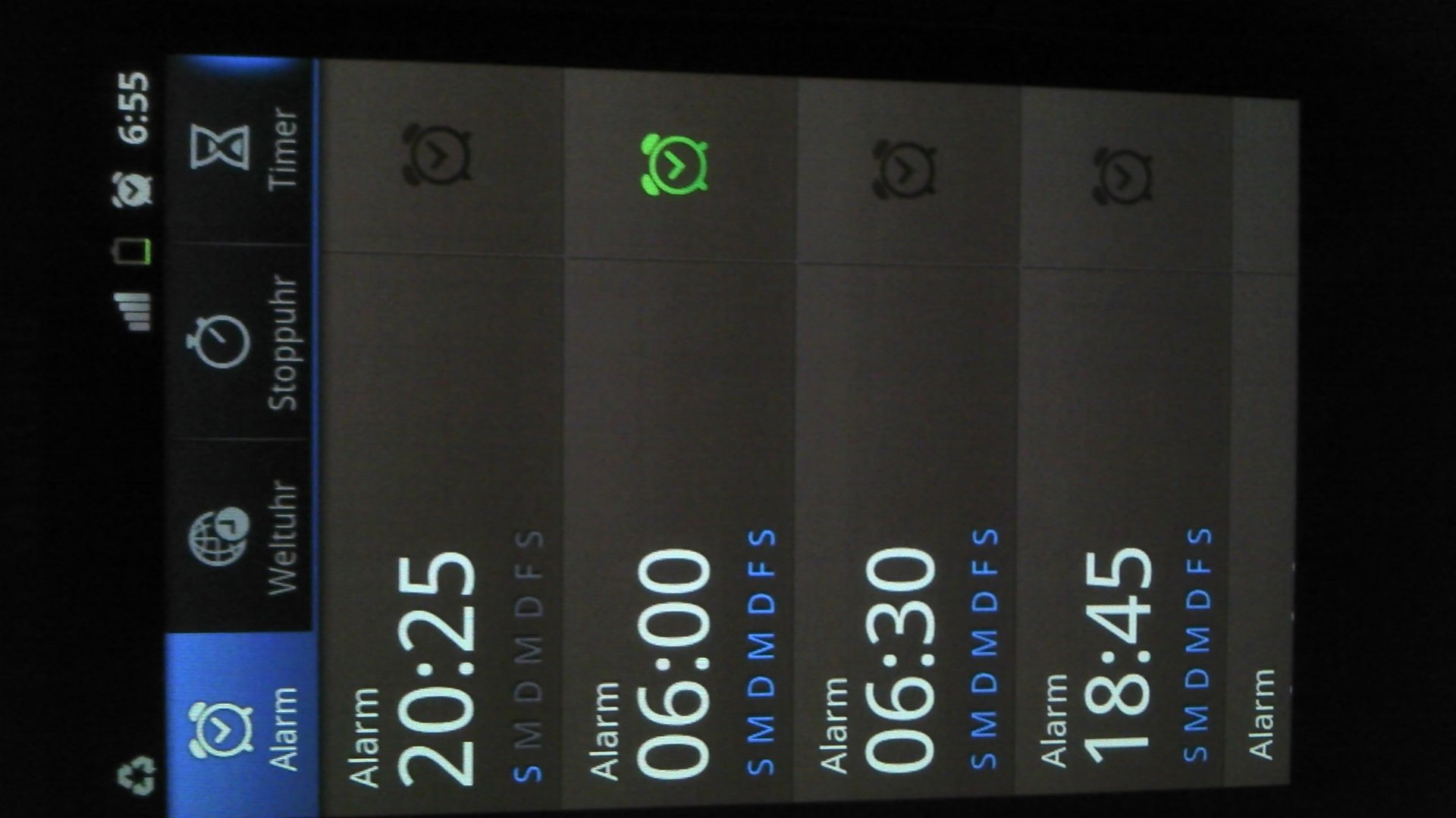

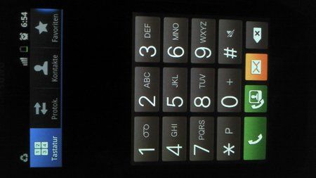

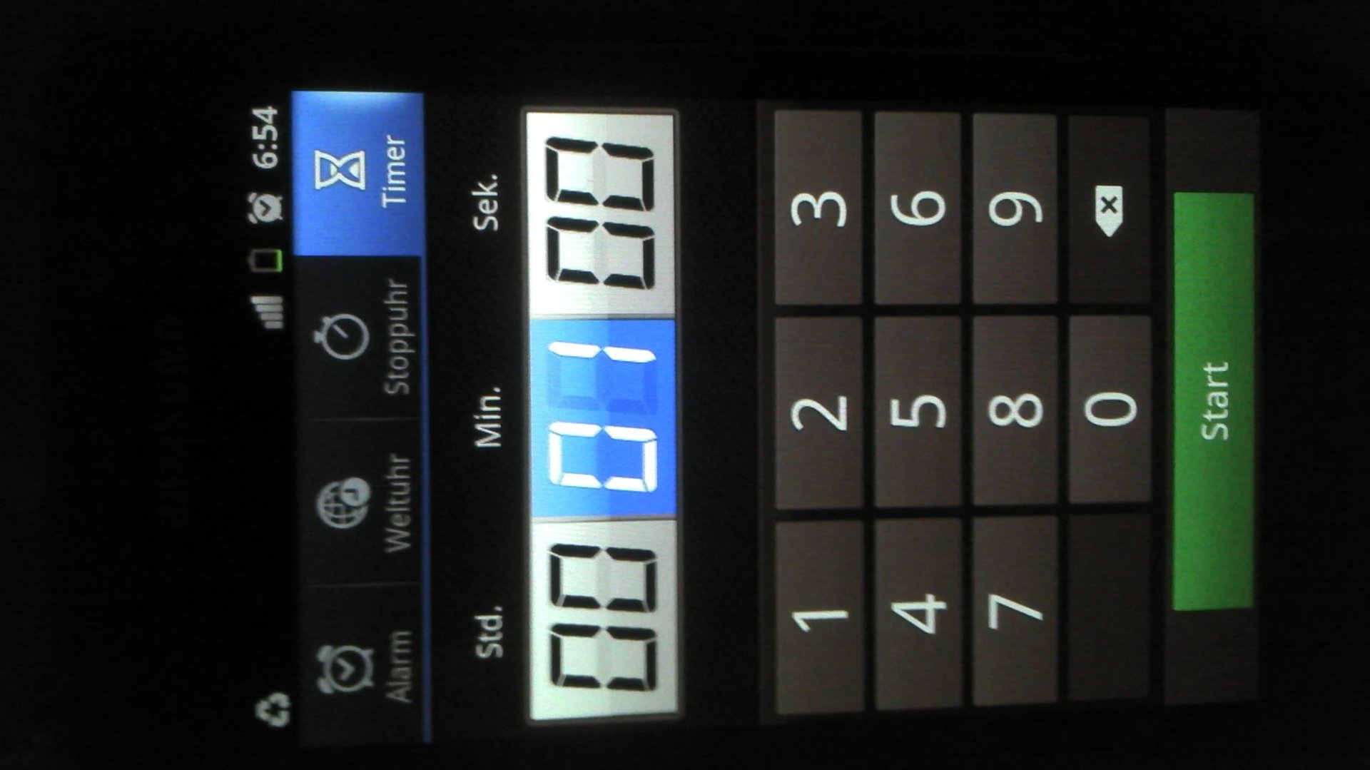

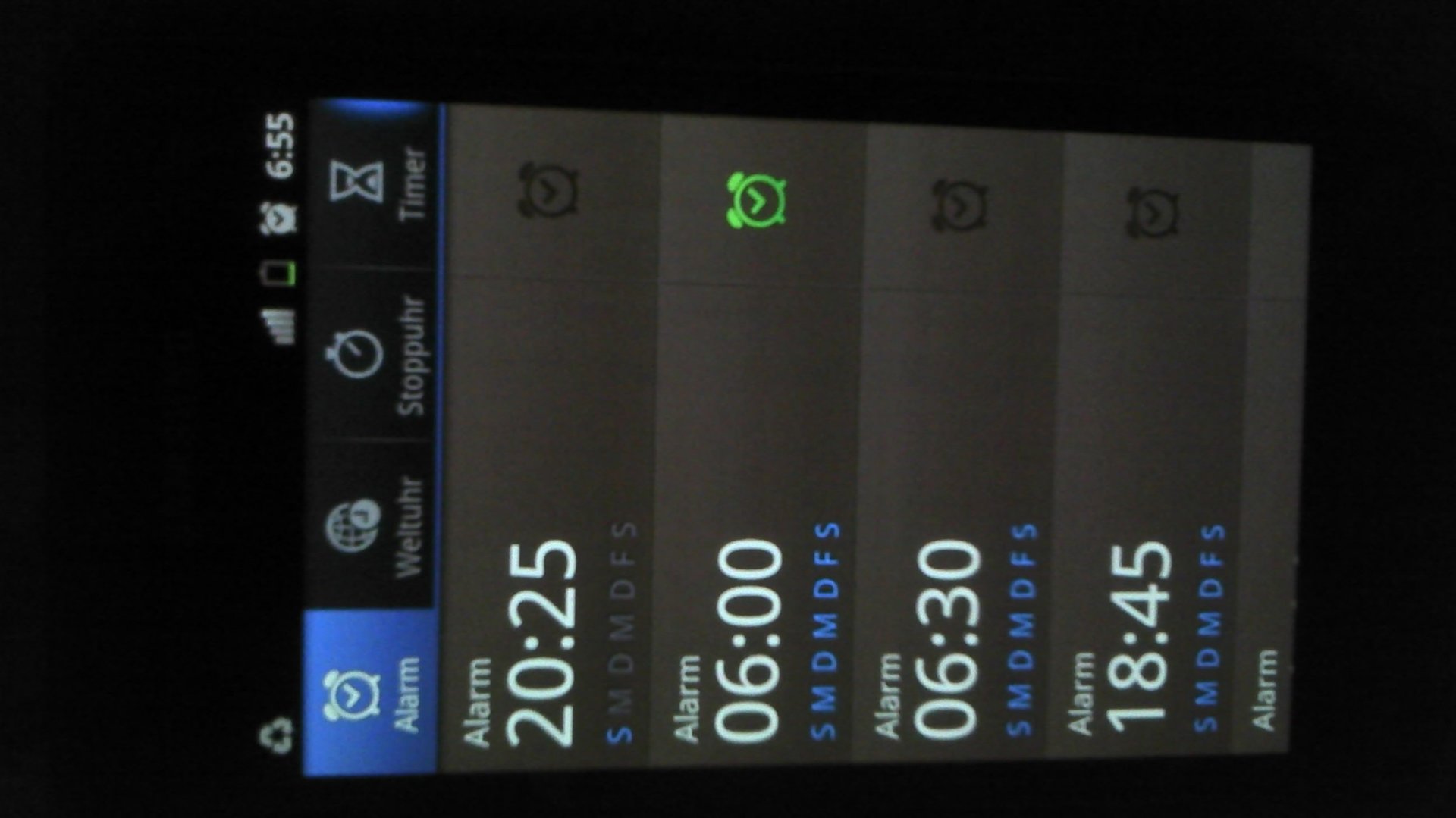

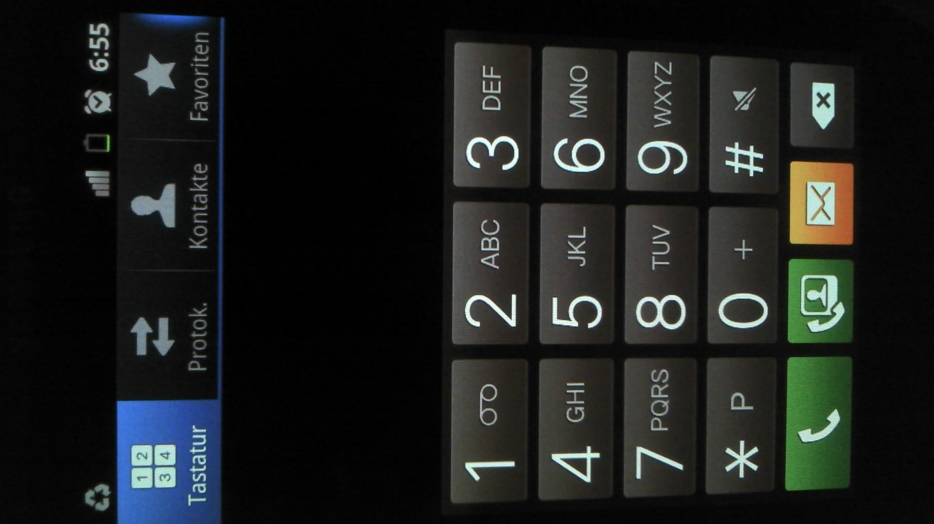

ich habe mal meines fotografiert. ich habe inzwischen eine idee woher es kommt. ich beobachte es und berichte.

was sieht man da???
wenn dann stelle helligkeit auf niedrigste stufe und mach z.b. market auf oder browser wo weiß als hintergrund
