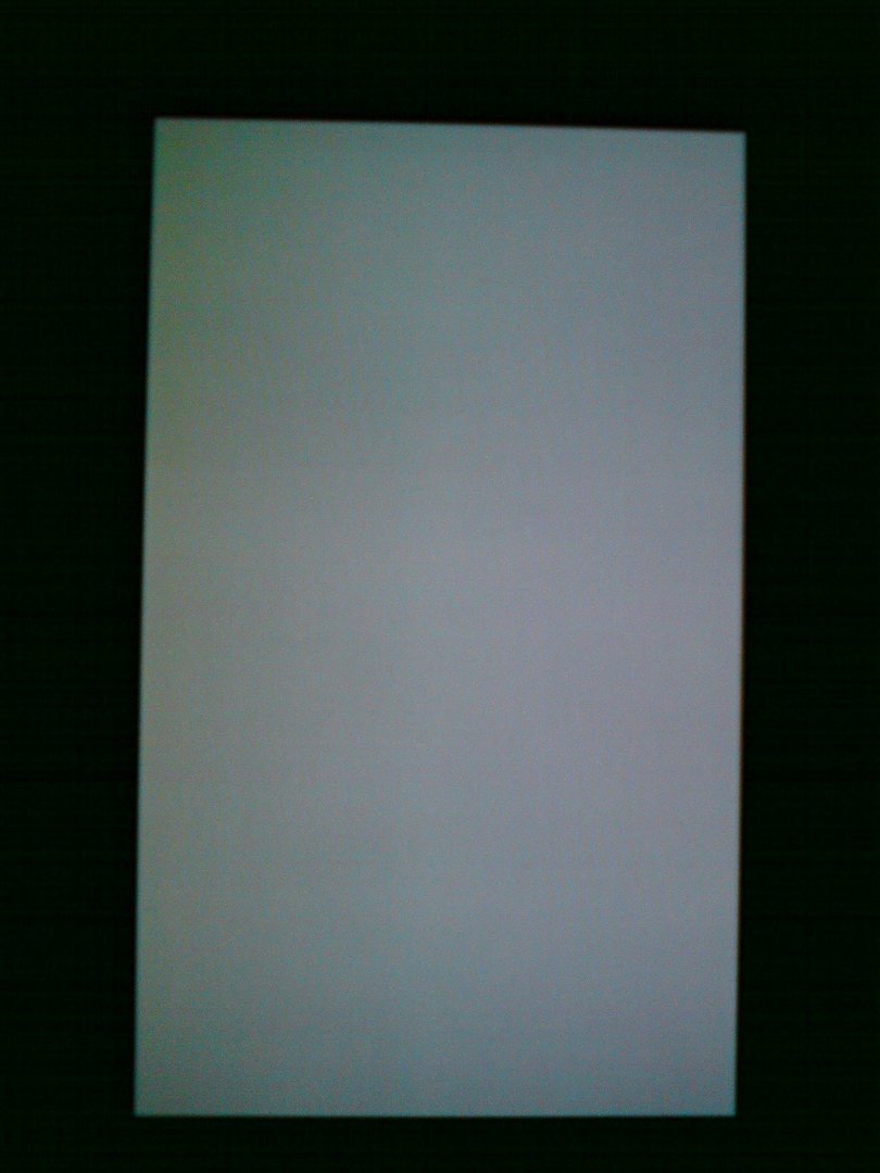

@Boardmaster hast du auch Made in Korea by Samsung?
Ich habe inzwischen die Vermutung, dass die eine etwas bessere Endkontrolle haben.
Also bei mir sieht es ebenfalls so aus wie bei Boardmaster. Und bei einem Bekannten mit einem anderem S2 ebenfalls.
Kein Farbstich, kein gelber Rand, alles optimal. Nur im einfarbigen Testscreen kann man eine eingebrannte Werbung eines Spiels erkennen (fällt im normalen Betrieb nicht auf).
Edit: Achja mein Handy kommt von Talkthisway.
Amazon! Wo kann ich denn sehen, ob es aus Korea oder sonst wo kommt ;-) ?
-Getaptalked von unterwegs-
Wenn du akku Rausnimmst, steht da entweder "Made by Samsung", das sind die aus China, oder "Made in Korea by Samsung".

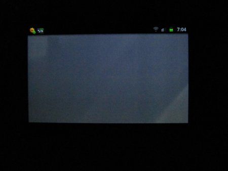

Ein Hallo in die Runde,
ich habe mein Galaxy S2 seit gut 2 Wochen und bin auch soweit zufrieden. Was mir aber am Wochenende aufgefallen ist, hat mich dazu veranlasst im Internet zu suchen und da bin ich hier auf dieses Forum gestoßen. Habe in den letzten Tage einige Zeit damit verbracht diverse Beiträge zum Thema Display zu lesen, meinen "Fehler" habe ich dabei allerdings nicht wieder gefunden. Wie bei vielen, sieht man den Fehler am besten bei einem dunkleren Display mit grauen Hintergrund. Z.B. wenn sich der neue Market öffnet. Ich habe heute morgen mal ein Bild davon gemacht und bitte nun um Eure Meinung.
Pixelfehler oder einen Rand kann ich nicht erkennen, man sieht eben unten links die Ecke und oben rechts (!). Befürchte wenn ich das S2 jetzt umtausche (vorrausgesetzt das geht) bekomme ich ein Gerät mit anderen, vielleicht schlimmeren Displayfehlern. Hoffe es kommt auf dem Bild einigermaßen rüber. An der Folie (EXIM) liegt es übrigens nicht, habe sie von der unteren Ecke abgezogen, aber der "Schatten" bleibt.
Gruß Homer2505
@Homer2505
Also ich würde es zurückgeben. Ich vermute mal das es mit der Zeit schlimmer wird.FB_Addon_TelNo{ height:15px !important; white-space: nowrap !important; background-color: #0ff0ff;}
@Homer würde ich auch umtauschen...
Was so alles bei einer einzigen Displaytechnik an Fehlern auftritt.... HUT AB SAMSUNG ;)
Sieht echt strange aus, als ob die eine Ecke nicht richtig verklebt wurde oder zu viel Druck bekommen hat, ein nettes Muster ist es allemal!

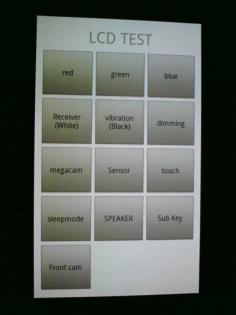

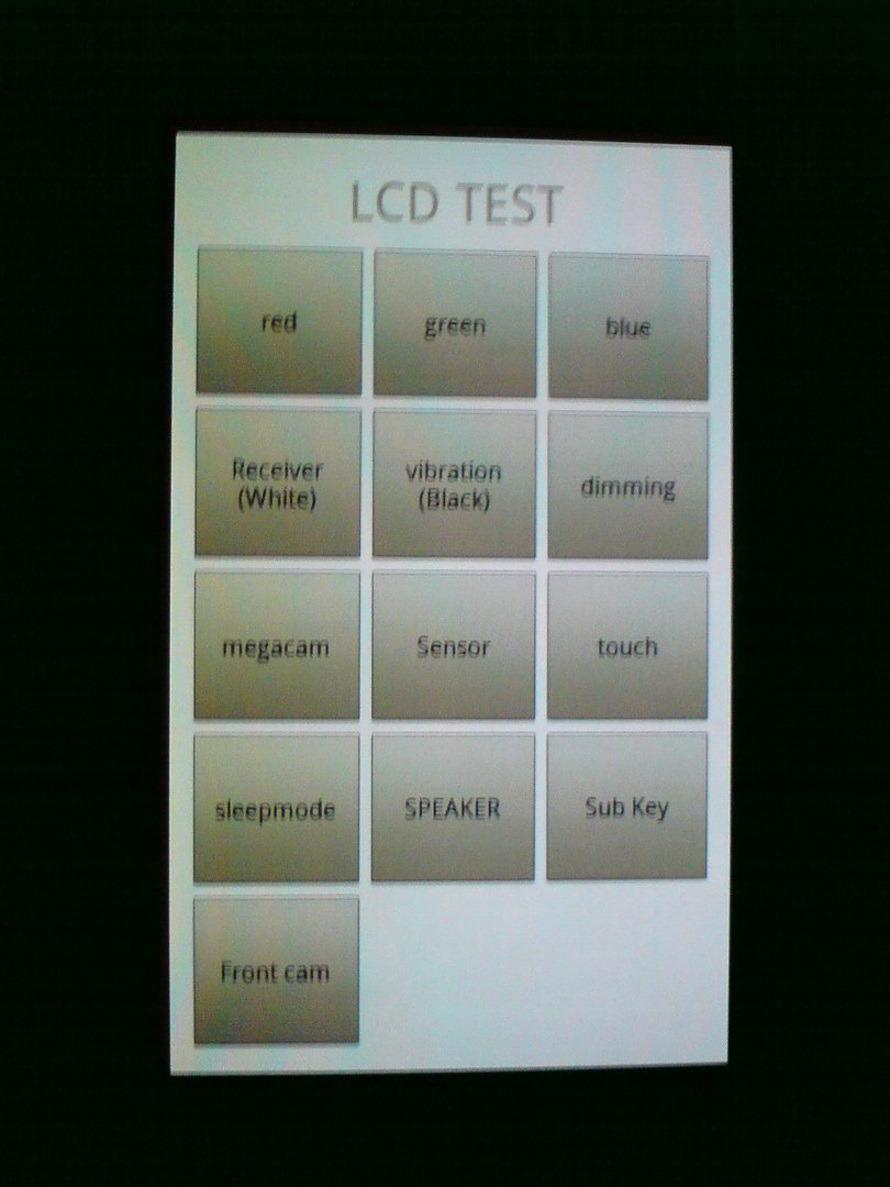

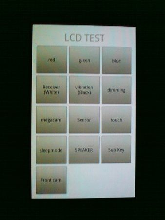

ich habe mein s2 gestern von amazon bekommen und mein display hat den gelben rand ='( hier mal ein paar bilder
ist das schon ein starker gelber streifen oder gehört der noch zu den harmlosen?
@Ragnarok welche Firmware hast du denn drauf? Weil ja mit aktuellen Updates soll es ja behoben sein...
Achja: ist schon stärker ausgeprägt, allerdings auch nichts neues
Ich wollte auch gerade schreiben, dass er erst mal updaten soll
firmware ist die,die drauf war.wollte grad updaten und dann sagt mir kies zu geringer akkustand -.-
jetzt erstmal laden :D
EDIT: huuuiii...jetzt ists weg :D welche ein wunder,doch ein software problem?naja,mal gucken wie das austausch gerät von amazon ist.hab ich ja dann einen vergleich,schadet ja auch nicht :)
