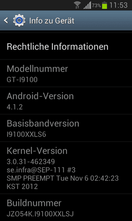

Hallo ich habe eine Galaxy S2 und wenn ich die EMEI mit *#06# auslese steht sie da aber dann am Ende mit / 01
wenn ich die über das Menü nachgucke fehlt dieser Eintrag aber bei EMEISV steht wieder die 01.
Wenn ich in den Downloadmodus gucke steht da bei Counter NO drin.
Und Samsung meldet über die interne Updatefunktion das das Handy verändert wurde.
Ich ahbe auch bei Sammobile nach der aktuellen Firmware gesucht, wiel ich es gerne in den Auslieferungszustand setzen würde, aber mit JB.
Für Deutschland taucht da keine Firmware auf.
Ich werde das Handy einsenden müssen, deswegen der Auslieferungszustand.
Welche ist denn nun die aktuelle JB Version die Samsung offiziell rausgibt? und wo kann ich die bekommen?

Hi,
habe das gleiche Phänomen nach dem Update gehabt. 4.1.2 scheint die letzte Version für das S2 zu sein. Praktisch als letztes Geschenk von Samsung. Vollgepackt mit annähernd allen Funktionen, die auch das S3 hat.
Auch bei mir "Ihr Gerät wurde verändert" obwohl der Counter auf Null steht.
IMEI und der Downloadcounter sind 2 verschiedene Sachen!
Die imei ist eine individuelle Nummer die jedes Handy besitzt um es eindeutig erkennen zu können.
Der downloadcouter im downloadmodus zählt nur wie oft eine von Samsung nicht zertifizierte Software über Odin geflasht wurde. Zu deinem Problem bist du dir sicher das du dein Handy zuvor nicht modifiziert hast. Zur Zeit läuft laut Screenshot die LSJ auf deinem Handy die offizielle deutsche ist aber LSD, sprich du hast schon eine neuere Version auf deinem handy
Und welche kann ich drauf machen die offiziell erhältlich ist? Und wo bekomme ich die her? Sammobile hat wohl keine deutsche Version wie ich gesehen habe.

Ja, du hast Recht. Eine offizielle 4.1.2 ist bei Sammobile nicht mehr zu finden. Wo ist das Problem, wenn du auf die offizielle LPI flasht? Die ist Dreiteilig und kann ao manches retten und ist def. eine ganz offizielle FW für Deutschland. Auslieferungszustand wiederherstellen / Download von Uploaded:XWLPI
Nimm die LPI. Einmal entpacken, die Teile mit Odin flashen MIT PIT File und Haken bei REPART und alles wird gut. Mit Chance regeneriert sich sogar deine IMEI.
