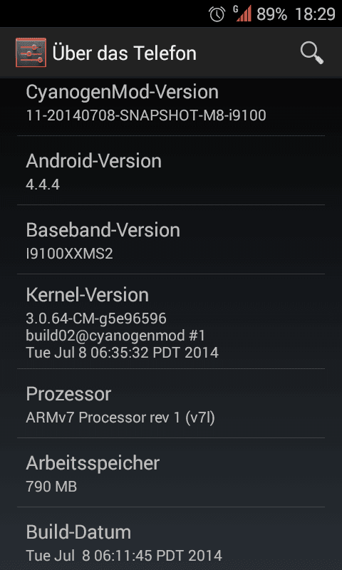

Betriebssystem ist im Moment Cyanogen 11, wobei ich dieselben Ergebnisse mit Android und Goatrip hatte.
Alle weiteren Details sollten auf dem Screenshot vorhanden sein. Wenn nicht helfe ich gerne nach.

Da CM11-M8 installiert ist, könntest Du mal testweise das MS4-Modem flashen - eventuell hilft es.
