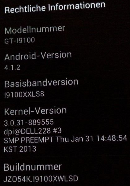

Die aktuellen Daten Meines Galaxy s2, siehe bild...

Nimm mal einen Kernel, der mit 4.2 klar kommt. Also z.B. Apolo Link
Dorimanx 9.13+ Link
Diesen per CWM installieren, ins Recovery booten und dann CM drauf. CM genau nach Anleitung installieren...
