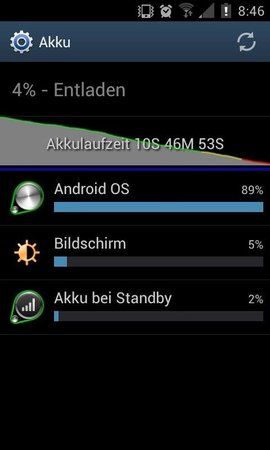

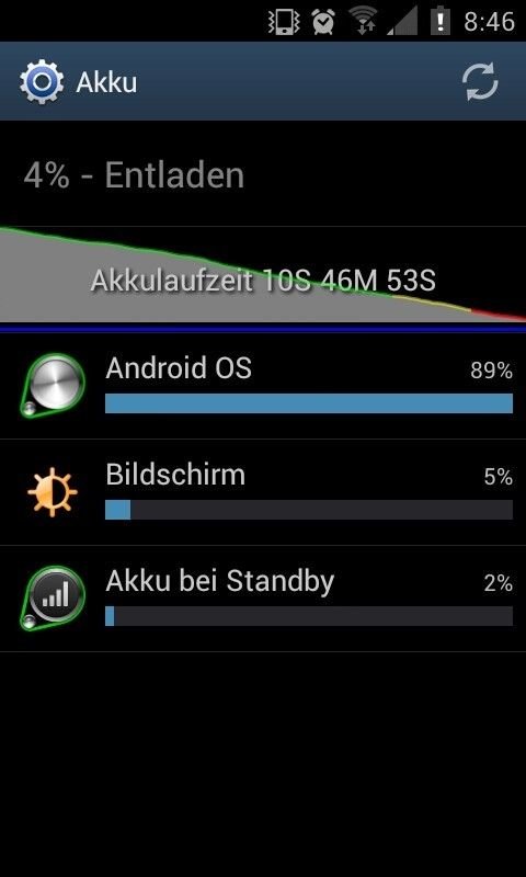

Moin,
ich habe mein GalaxyS2 bereits in den letzten Wochen mit den verschiedenen geleakten Beta-Versionen von ICS betrieben und sehr gute Erfahrungen damit gemacht. Nach dem Erscheinen der Final habe ich diese über ODIN geflasht. Ich habe dabei zunächst einen FullWipe gemacht, dann geflasht, nach der Installation den CF-Root-Kernel installiert und dann mittels TitaniumBackup ein paar Samsung-Anwendungen (Social Hub...) entfernt. Genau das gleiche Vorgehen hat bei den ganzen Beta-Versionen keinerlei Probleme verursacht.
In der LPQ-Version habe ich jetzt leider einen enormen Akkuverbrauch. Während der 2000mAh-Akku vorher durchaus zwei Tage bei normaler Benutzung durchgehalten hat, sind es jetzt noch maximal 10 Stunden. Dabei hat AndroidOS mit 89% einen enormen Verbrauch, wie es bei den Akku-Bugs aus Gingerbread-Zeiten auch beschrieben wurde (mich aber nie betraf).
Um auszuschließen, dass das System irgendwie unsauber ist, habe ich nun noch einmal die letzte 3-teilige Gingerbread mit Repartitionierung installiert, vorher und nacherher gewiped (nach Anleitung hier im Forum mit Formatierung von /system usw.) und dann noch einmal die LPQ geflasht. Das Ergebnis ist leider gleich. Der Akku wird ohne Aktivität des Handys und mit laut TaskManager keiner geöffneten Applikation binnen weniger Stunden komplett leergesaugt.
Betrifft das nur mich? Zu ICS habe ich im Internet keine ähnlichen Berichte gefunden. Ich bin etwas ratlos...

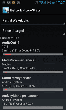

BetterBatteryStats >> Wakelocks angucken.

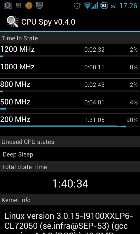

Same here, CPU Spy sagt kein Deepsleep.
Batterystats führt SonnectivityService und AudioOut_1 mit wakelocks auf.

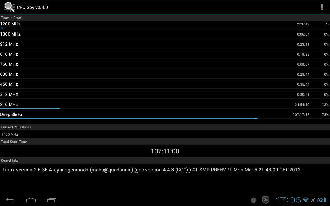

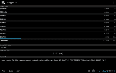

Dass es kein generelles Problem von ICS sein dürfte, belegt der Screenshot von meinem Tab. Dort ist ebenfalls ein Kang ICS 4.0.3 installiert. Wie man sieht, ist der Deepsleep dort kein Problem.

Akkulaufzeit etwa 4,5 Stunden. Davon ca. 20 Minuten wach. Rest im Deep Sleep. Akkustand 97%. Android OS Verbrauch 35%.

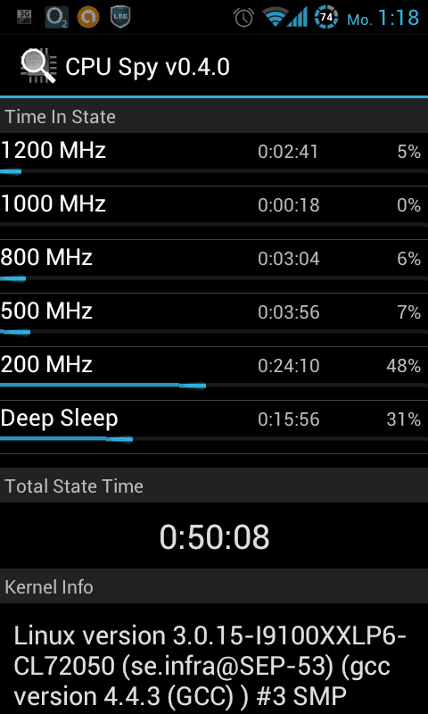

Ich kann/konnte es mir auch nicht erklären. Habe anderswo etwas davon gelesen, dass man das S2 ausschalten und den Akku entnehmen soll für ein paar Minuten. Was soll ich sagen, das hat geholfen. Ab sofort hab ich im S2 auch den Deepsleep. :thumbup:

@JAKuhr
Wenn ich mir deine Statusleiste anschaue, wundere ich mich über 10 Stunden Akuulaufzeit nicht.
Bluetooth, mobile Daten, relativ schlechter Empfang und dann evt. noch Apps, die DS verhindern : völlig normal!
(Meine Aussage bezieht sich auf das Foto, falls das nur Ausnahme war, das das alles an war usw.: mein Fehler.)
Mach mal alles aus, lad den Akku voll und lass es nur mal liegen!
Falls dann nur 10 Stunden drin sind...ist da iwas im Busch, natürlich kannst du auch nach DS-Killern ausschau halten (Facebook; Pushservices etc.)
MfG. skie
