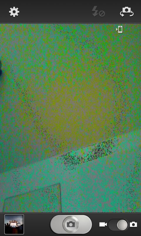

ich bin ein bisschen verzweifelt! Ich habe mein Galaxy SII noch kein halbes Jahr, doch als ich heute mehr oder weniger unabsichtlich auf die Kamera gekommen bin und zur Frontkamera gewechselt habe, zeigt diese die Bilder nur mit merkwürden Grünen Pixeln (siehe Anhang). Ich hoffe, dass das Problem irgendwie zu richten ist, den vor ein paar Tagen ging alles noch problemlos...
Habt Ihr eine Idee und könnt mir helfen???

daaaas sieht nicht gut aus!
Jaaa, zu der Diagnose bin ich auch gekommen :-D

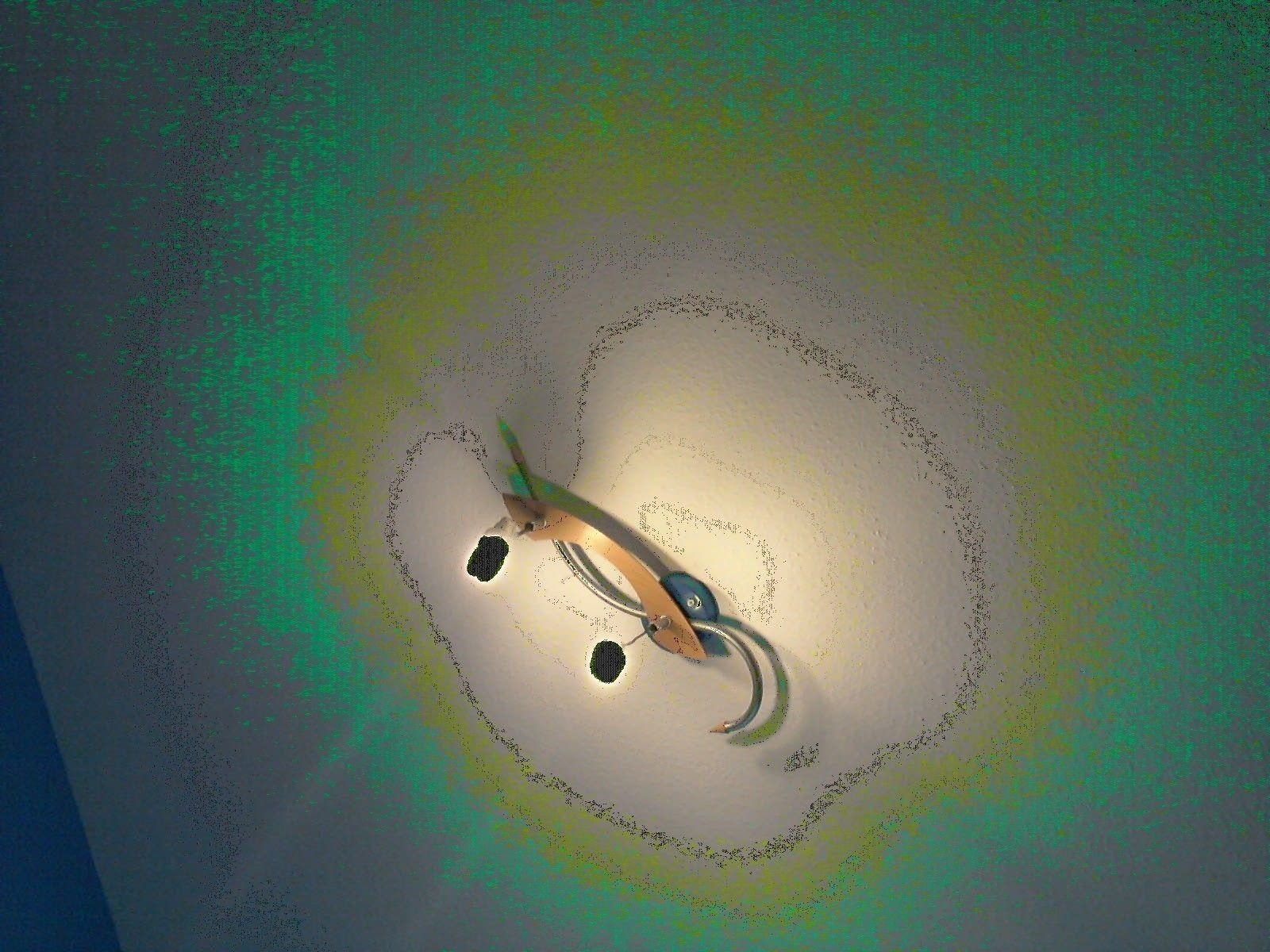

Vielleicht noch ein anderes interessantes Foto hier... Helle Lichtquellen werden komplett schwarz dargestellt und es gibt durchaus Bereiche, die davon nicht betroffen sind, wie man auf dem Bild sieht. Auch im Gesicht ist es nicht so stark, wie beispielsweise im Hintergrund.

Siehst stark nach einem Kamara Fehler aus
Naja das ist wahrscheinlich nicht abzustreiten. Was ich mich Frage ist aber, wie es dazu kommt, das Handy ist nicht auf den Boden gefallen oder ähnliches. Oder ist es vielleicht auch nur ein Softwarefehler? Vielleicht hat ja noch jemand eine Idee dazu...?
Du kannst natürlich mal versuchen einen Werksreset zu machen, aber ich glaube nicht daran, das es hilft
Wenn es vor ein paar Tagen noch ging und seitdem nicht runtergefallen ist o.ä., würde ich versuchen die FW neu zu flashen. Evtl. hilft das. Ansonsten liegt wohl ein Hardwaredefekt vor.

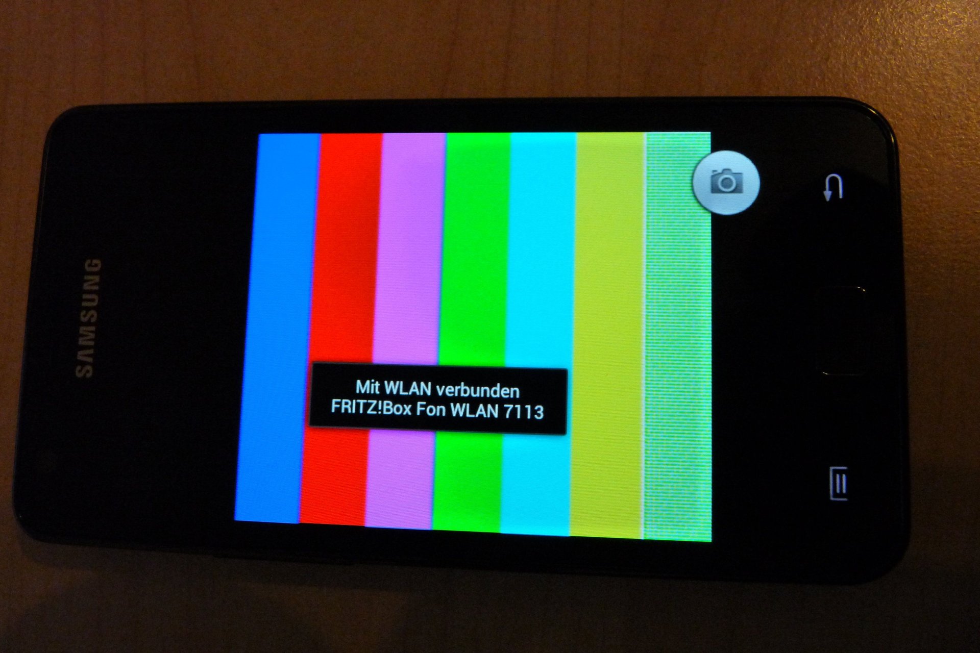

Ich habe es mit einer anderen App probiert, da tritt allerdings der gleiche Fehler auf. Dann habe ich die Nummer eingetippt und FrontCam gewählt und es kommt folgende Fehlermeldung: Data Line front camera fail.
Hilft das in irgendeiner Form weiter?
Ahh jetzt lädt er doch das Testbild und der letzte Streifen sieht ungefähr so aus wie die Pixel im Kameramodus, also so grün gerastert
Also der letzte Streifen ist bei mir Weiss. Das deckt sich ja dann mit den Fehlern auf deinem Foto weiter oben. Es könnte sein, das es nur ein Kontaktproblem zwischen Cam und Hauptplatine ist. Wenn du noch Garantie hast, würde ich es einschicken. Wenn du keine Garantie mehr hast oder darauf pfeifst und geschickt bist, kannst du mal die Verbindung der Cam zur Hauptplatine überprüfen...
