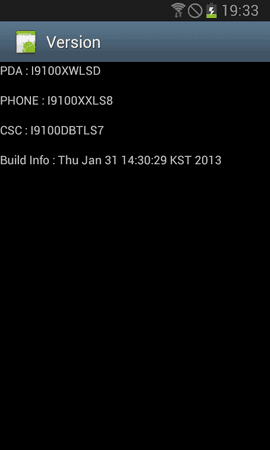

Hallo Community!
Beim SGS2 fiel von einer Sekunde auf die andere plötzlich die SIM aus. Das machte sich dadurch bemerkbar, dass auf der linken Seite oben das "Kein Netz" zeichen kam. Wollte ich ich jemanden anrufen kam "Bitte SIM Karte einsetzen"
Eine IMEI bekomme ich angezeigt mit *#06#
Habe auch schon das Tool Repais SGSII (mehrmals) ausgeführt. Kein Resultat.
Weiterhin glaubt das Handy es ist im offline modus (NICHT flugmodus) aber bei offlinemodus deaktivieren passiert nichts.
Sim Karte ist in Ordnung.
Wer weiss rat?
LG
  • Posting des Ergebnisses von *#1234#
    Bild anbei

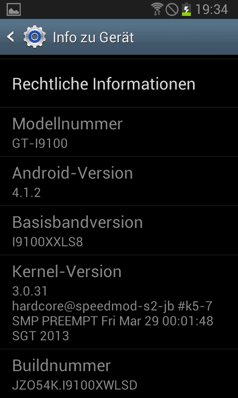

  • Bild/Screenshot der Telefon-Infos
    Bild anbei

  • Falls Root vorhanden, welche Methode: Flashen eines Custom-Kernels (falls ja welcher), Root über flashen in der Recovery
    Root über Odin 1.85 mit speedmod kernel ausgeführt.

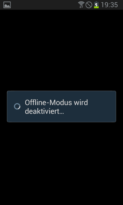

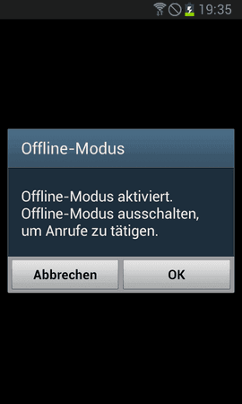

Das Ganze ist mir ein Rätsel. Ich habe bevor ich es gerootet habe noch auf Werkseinstellungen zurückgesetzt - auch ohne Erfolg. Eine IMEI wird angezeigt, lediglich das Handy verweilt im Offlinemodus. Wenn die Sim Karte draussen ist, kommt die (an sich normale Meldung) Sim Karte einsetzen. Mit eingesetzter Sim das Handy aus dem Offline Modus zu holen geht nicht. (Bild anbei - der Befehl wird zwar ausgeführt jedoch ohne gewünschten Effekt).

Nach dem flashen (vorher full wipe) immer noch "kein Netz" Zeichen rechts oben in der Statusleiste, wenn ich eine Nummer wählen will --> "Offline Modus aktiviert. Offline Modus ausschalten um Anrufe zu tätigen" - Drücke ich auf OK dreht sich der Kreis ein bisschen "Offline Modus deaktivieren" und dann wieder alles beim Alten als ob nichts passiert wäre.
SIM Karte ist in Ordnung. Läuft tadellos in einem anderen (Ersatz)Handy
Nehme ich die Sim Karte raus --> Sim Karten Symbol links oben in der Statusleiste --> "Sim Karte einsetzen"
