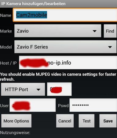

Deine Adresse bei no-ip lautet dann xxxxxxxxx.no-ip.info oder org (je nachdem welche Endung Du Dir ausgesucht hast. Dann gibst Du einen Port im Router frei. Diesen Port auf die FESTE!!! IP der Kamera setzen (Cam NICHT auf DHCP!!!). Dann musst Du im Router den Dynamik DNS einrichten, damit er die aktuelle Router-IP an no-ip sendet und no-ip dann die Anfrage vom Handy an Deinen Router weiterleiten kann. Ich versuche mal ein Bild zu schicken.
Port 80 solltest Du NICHT nehmen, da funken sie alle und Du bist leichter angreifbar. Also auf jeden Fall auch in der Kamera Kenn- und Passwort vergeben. Diesen Zugang gibst Du dann ebenfalls im Handy ein.
Bild..... Mein Port ist vierstellig (Sicherheit)

Okay werde erst mal versichen ok erst Port im rouder freigeben dann dns rouder die adresse von no-ip? am dvr recorder der die cams steuert muss ich nichts ändern ?
Der Recorder fährt doch bestimmt feste Bewegungen ab? Mit einem Stream in Richtung Router. Dem Rekorder musst Du nur eine feste IP vergeben, die dann über den Port von außen erreichbar ist. Über WLAN kannst Du ja schon gucken was die Cams machen. Wir erweitern das jetzt nur, damit Du von überall auf dieser schönen Welt in Dein Wohnzimmer gucken kannst ;)
