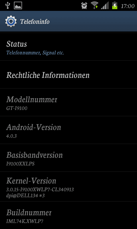

kann mir jemand sagen ob die im Screenshot gezeigten Daten so zusammenpassen also Basisband, Kernel und Build? Ich habe seid dem ich CM9 getestet habe und einen Rootkernel geflasht habe das Problem das mein GPS garnicht mehr funktioniert. Ich glaube ich habe da eventuell eine falsche Datei geflasht:confused:. Ich hatte gehofft das sich das Problem von selber durch das Ics update löst aber leider war dem nicht so:laugh:
P.s. Ich lade gerade von Sammobile die Deutsche ungebrandete version von ICS allerdings weiß ich nicht ob nach dem flashen wieder alles zusammen passt wie es soll.
Mfg Beni

Bin etwas neidisch auf die zwei da oben:D
