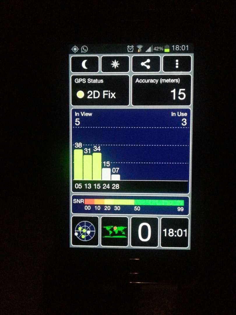

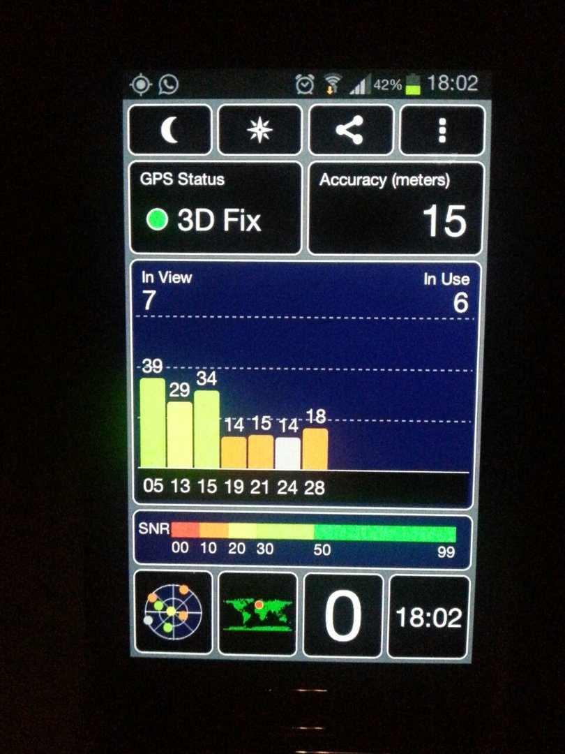

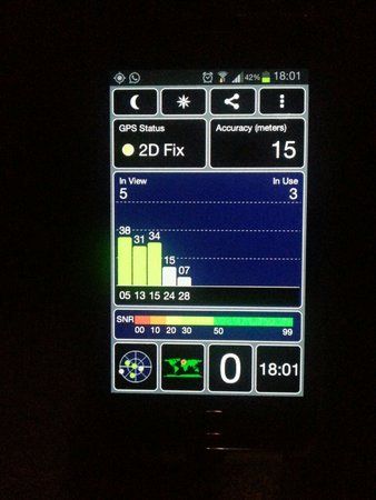

Nabend,
ok, also alles auf Anfang :cool2:
Ich hänge mal 2 Bilder an, die ich gerade gemacht habe (Screeny´s machen kann ich mit dem Gerät auch nicht) :sleep:
Die Anzeige schwankt sehr stark. So das mal gar nix mehr angezeigt wird, bis hin zu alles ist voll (in der Mitte die Balken) :cool2:
