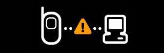

Hey
Ich habe heute von einer Freundin ein GT-i9100 bekommen. Das leider kaputt ist wenn mann es einschalten will passiert nichts mehr doch wenn mann es mit strom verbinde kommt ein Handy und ein Monitor mit einem Dreieck in der Mitte das glaub ich so viel bedeutet wie ein fullbrick und ich komme auch nicht mehr in denn download Modus weder noch per Tastenkombination oder per USB JIG Was kann ich tuen und wenn ich in denn download Modus komme welche Firmware soll ich rauf machen denn ich finde keine mehr im Internet und wenn ich eine finde dann is der Download link kaputt / der download ist nicht mehr verfügbar :(
Nachtrag: Ich habe es geschafft in den Downloadmodus zu kommen aber nun weiß ich nicht welche Firmware ich Rauftuen soll denn ich finde keine passende die das alles heile macht :/

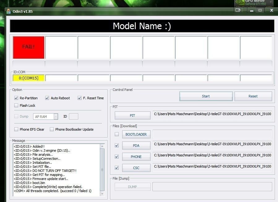

Nur wenn ich eine Einteilige Firmware installieren will von SamMobile.com dann kommt FAIL! und das steht im Log :
<OSM> Enter CS for MD5..
<OSM> Check MD5.. Do not unplug the cable..
<OSM> Please wait..
<OSM> I9100XWLSD_I9100VD2LSC_I9100BULS1_HOME.tar.md5 is valid.
<OSM> Checking MD5 finished Sucessfully..
<OSM> Leave CS..
<ID:0/015> Odin v.3 engine (ID:15)..
<ID:0/015> File analysis..
<ID:0/015> SetupConnection..
<ID:0/015> Initialzation..
<ID:0/015> Get PIT for mapping..
<ID:0/015> Firmware update start..
<ID:0/015> cache.img
<ID:0/015> Complete(Write) operation failed.
<OSM> All threads completed. (succeed 0 / failed 1)
Und wenn ich eine 4 Teilige nehme Also PDA, PHONE, CSC und PIT dann kommt auch FAIL! und das steht im Log :
<OSM> Please wait..
<OSM> CODE_I9100XXKL1_CL783870_REV02_eng_mid_ship.tar.md5 is valid.
<OSM> MODEM_I9100XXKL1_REV_02_CL1085162.tar.md5 is valid.
<OSM> GT-I9100-CSC-MULTI-OXAKL1.tar.md5 is valid.
<OSM> Leave CS..
<ID:0/015> Set PIT file..
<ID:0/015> DO NOT TURN OFF TARGET!!
<ID:0/015> boot.bin

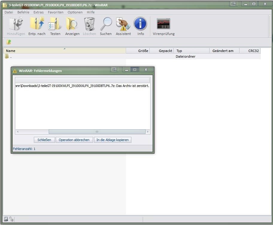

Und denn download von Uploadet.to ist bei mir Kaput Liegt wahrscheinlich daran das ich kein premium habe und nur mit 50kbs lade und bei mir der download bei ner niedrigen download rate abgebrochen wird und als fertig dargestellt wird und winRar sagt dann das die Datei Kaput ist wäre nett wenn sie es woanders hochlanden könnten für mich :)
Danke in Voraus ;)
Daaankee :D
Ich werde nun Versuchen die Daten per Odin aufs Handy zu machen ;)
Bis gleich :b
Leider wieder das gleiche Ergebnis :/ "FAIL!"
